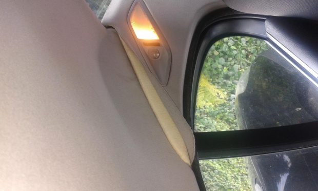

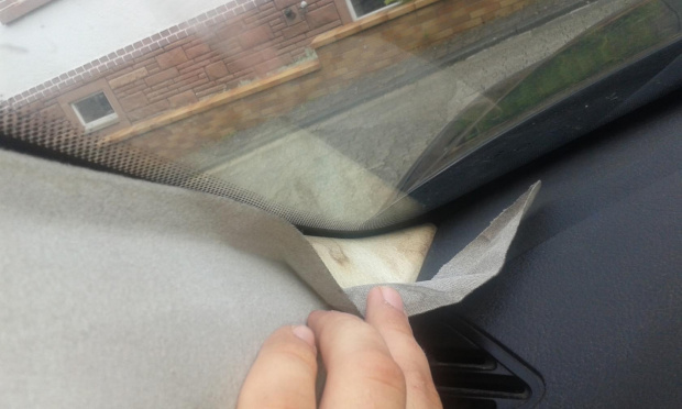

Witam, nadeszło słoneczko i poświeciło troszkę ... wszystko było ok dopóki nie zobaczyłem na odklejający się materiał przy przednim słupku lewym oraz z tyłu. Bardzo mnie to denerwuje, jestem w niemczech czy jest możliwość jakoś samemu to naprawić ? Tylko nie piszcie że mam posklejać taśmą przezroczystą że szwagrem ... :D Poniżej podaje 2 linki ze zdjęciami. Pozdrawiam :)
http://images70.fotosik.pl/23/5766749133c30babgen.jpg
http://images70.fotosik.pl/23/2428d1e6cd103501gen.jpg (sory za odwrócone zdjęcie)

Ja kupiłem taki klej w spreju, typowo do zastosowań tapicerskich i tym naprawiałem.
Mi przednie słupki obłaziły, bo się fachowcy przy wymianie szyby nie popisali.
Po przyklejeniu ponad 2 lata śmigałem i nic się nie odklejało, później zmieniłem na czarny sufit, a stary do dzisiaj leży na strychu i nic tam się z nim złego nie dzieje, a zaznaczam że do blachy jak przygrzeje to jest cieplej jak w aucie. :wink:
Nie ma szans, nie pamiętam :oops:
Ale kupowałem go w jakiejś sieciówce, możliwe że to była castorama albo praktiker.
Miałem ten problem w e46 , ja załatwiłem to na szybko silikonem bezbarwnym .
Zrobiłem kilka kropek ,delikatnie docisnąłem i śmigałem tak 2 lata .
Ja mam taki jak na zdjeciu. Mozesz nim wszystko kleic, skora, folia, materialy, gabki, papier, okladziny plastikowe, w sumie wszystko oprucz styropianu.. Nie posiada mocnych rozpuszczalnikow wiedz nadaje sie do takich prac.. Bardzo szybko lapie i trzyma ale mocno pryska wiedz proponuje zrobic probe na kartonie, okleic i oslonic folia lub papierem miejsca ktorych nie chcesz kleic.

Witka ja używałem kleju budapren :) w E36 i działało tylko musisz dobrze i nie dużo kleju rozłożyć najlepiej jakąś packą i materiał na to kładziesz delikatnie przesuwasz ustawiając materiał na słupku jak być powinno i najlepiej miej ze sobą z 4 pinezki żeby to naciągnąć i zablokować jakoś ;) dasz rade! :cool2:
