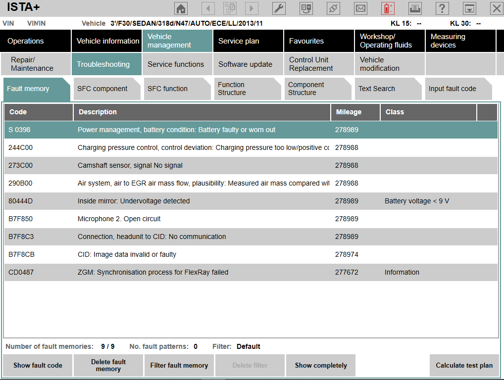

  7. Witam F30 zgasła podczas jazdy, bez żadnych stuków, puków po prostu zgasł silnik, skrzynia przedstawiła się na N i udało się zjechać na pobocze, ale nie chciał już zapalić, laweta i do domu, oczytałem błędy ista i pokazało się to, co w załączonym obrazku. Ktoś coś podpowie? Pogooglowałem na temat i widzę, że pewnie głównym winowajcą jest ten 273C00, ale zanim auto pojedzie do mechanika lub serwisu, może ktoś podzieli się teoria, co to może być lub miał taki przypadek?
  8. Po prostu coś podbiera ci prąd niekoniecznie cały czas, wystarczy, że zrobi zwarcie i to dla sterownika jest informacja o wzmożonym poborze prądu, co to może być np. pompka od spryskiwaczy lub silniczek wycieraczek, trzeba odczytać błędy i wtedy się dowiesz co to takiego.
  9. OK, mały update sytuacji, jak pojawiło się z niczego to i z niczego zniknęło, odczytałem błędy Carly - brak jakichkolwiek z aktualnym przebiegiem. Więc będę jeździł i obserwował
