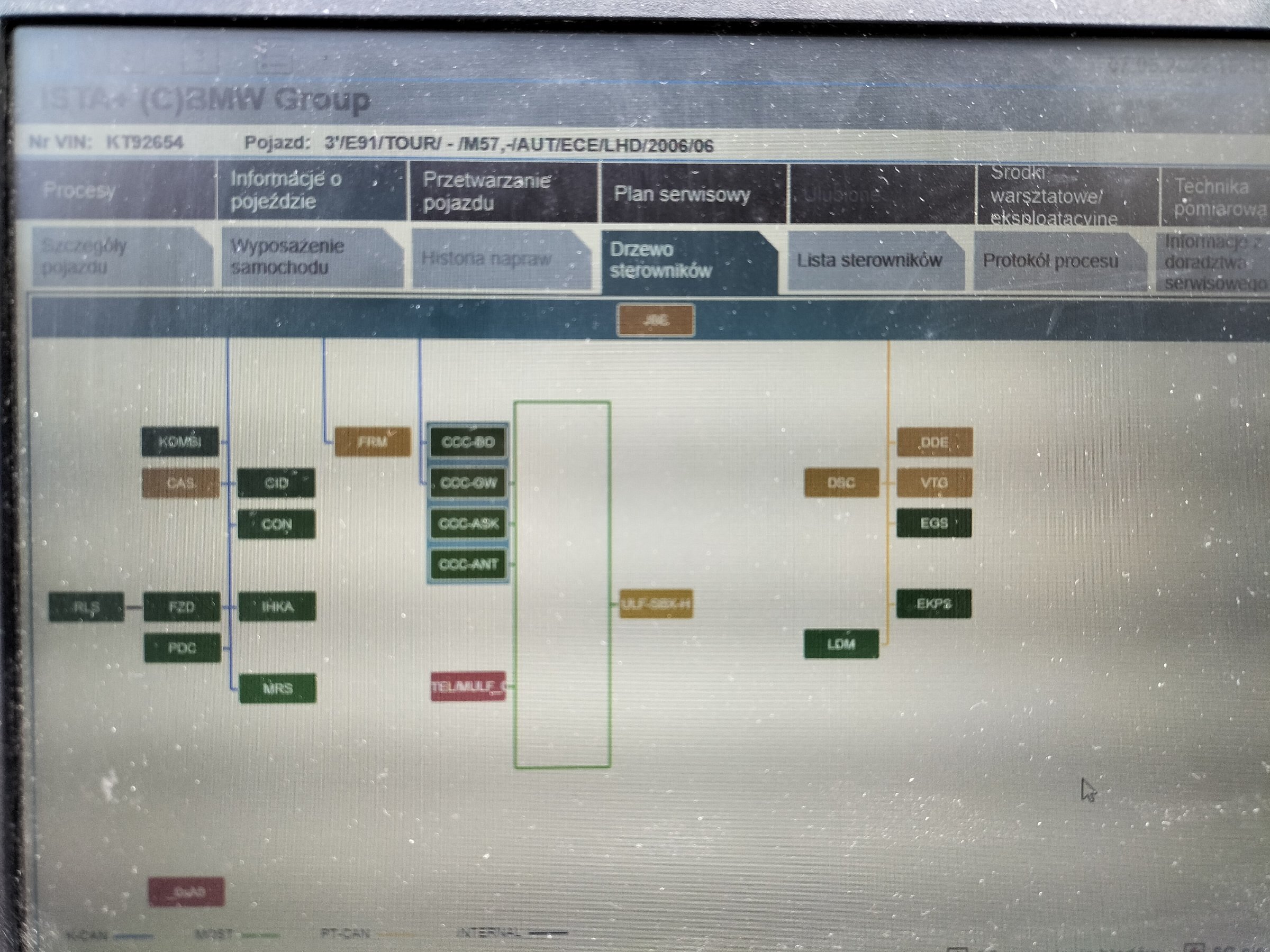

Dłuższy czas zanudzałem was w wątku o CAS swoimi problemami z rozładowywaniem akumulatora. Niestety przez niedogadanie temat został usunięty przez moderatora. Problemem okazało się niepoprawne kodowanie MULF z USB... szukałem informacji na ten temat dwa lata temu w tym temacie: ISTA drzewo sterowników - skąd się bierze Po dwóch latach niepoprawnego usypiania i wybudzania auta, zawziąłem się żeby problem rozwiązać. Po dokładnych oględzinach auto zachowywało się tak: -przez 5 minut spadek prądu z 5A do 180mA -20 minut 180mA, 30g załączone -wyłączenie 30g na 5 minut - pobór 9mA -wybudzenie i powtórzenie Każda doba to licząc z grubsza około 20Ah więc po 3 dniach oznaczało to kłopoty z odpaleniem. Ogarnąłem klapę, przyciski klapy, IBS, nowe aku, aktualizacje, programowania do FA, itd, niestety bez zmian. Dopiero wywalenie tego telefonu(mulf z USB, usunięcie 644, 6FL, KMP3), bypass światłowodu i programowanie przywróciło poprawne usypianie, trwa ono około 35minut. Właściwie to co auto robiło to nie było usypianie a reset MOST - podobnie było jak zapinałem ISTA, teraz tego nie ma. Potrzebuję teraz porady jak to zaprogramować, żeby nie instalować TCU, a samochód nie szukał go na MOST. Niektórzy piszą o użyciu daty 0906, ale wątpię bo zmieniałem na 0907 i TCU nie ginęło, a dodatkowo był problem z FRM bo auto chciało NFRM... A może problem jest trywialny i powinienem użyć 633, jednak ciągle sugeruje się konfiguracją ze swojego E92 0907 gdzie jest MULF podmieniony na MULF2 i 644, 6FL, KMP3, nie powoduje żadnych problemów. Teraz już wiem że elektryka w moim E91 i E92 jest już zupełnie inna, ale pewnie jeździ wiele przedliftów z MULF bez TCU które nie drenują akumulatora. -

Po dwóch latach niepoprawnego usypiania i wybudzania auta, zawziąłem się żeby problem rozwiązać. Po dokładnych oględzinach auto po zachowywało się tak: -przez 5 minut spadek prądu z 5A do 180mA -20 minut 180mA, 30g załączone -wyłączenie 30g na 5 minut - pobór 9mA -wybudzenie i powtórzenie Każda doba to licząc z grubsza około 20Ah więc po 3 dniach oznaczało to kłopoty z odpaleniem. Ogarnąłem, klapę, przyciski klapy, IBS, nowe aku, aktualizacje, programowania do FA, itd, niestety bez zmian. Dopiero wywalenie tego telefonu(mulf z USB, usunięcie 644, 6FL, KMP3), bypass światłowodu i programowanie przywróciło poprawne usypianie. Właściwie to co auto robiło to nie było usypianie a reset MOST - podobnie było jak zapinałem ISTA, teraz tego nie ma. Potrzebuję porady jak to zaprogramować, żeby nie instalować TCU. Niektórzy piszą o użyciu daty 0906, ale wątpię bo zmieniałem na 0907 i TCU nie ginęło, a dodatkowo był problem z FRM bo auto chciało NFRM... A może problem jest trywialny i powinienem użyć 633, jednak ciągle sugeruje się konfiguracją ze swojego E92 0907 gdzie jest MULF podmieniony na MULF2 i 644, 6FL, KMP3, nie powoduje żadnych problemów. Teraz już wiem że elektryka w moim E91 i E92 jest już zupełnie inna, ale pewnie jeździ wiele przedliftów z MULF bez TCU które nie drenują akumulatora. -

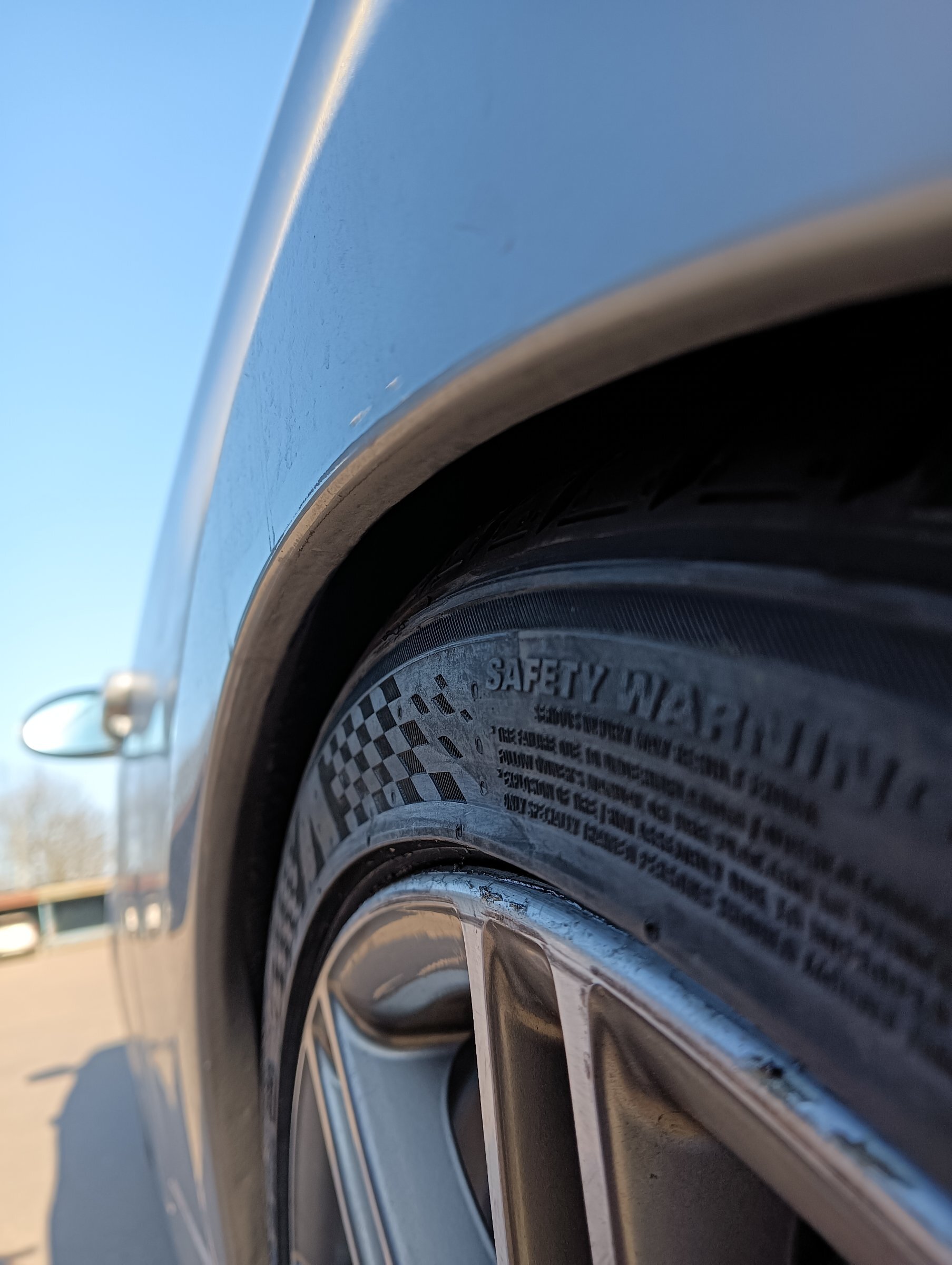

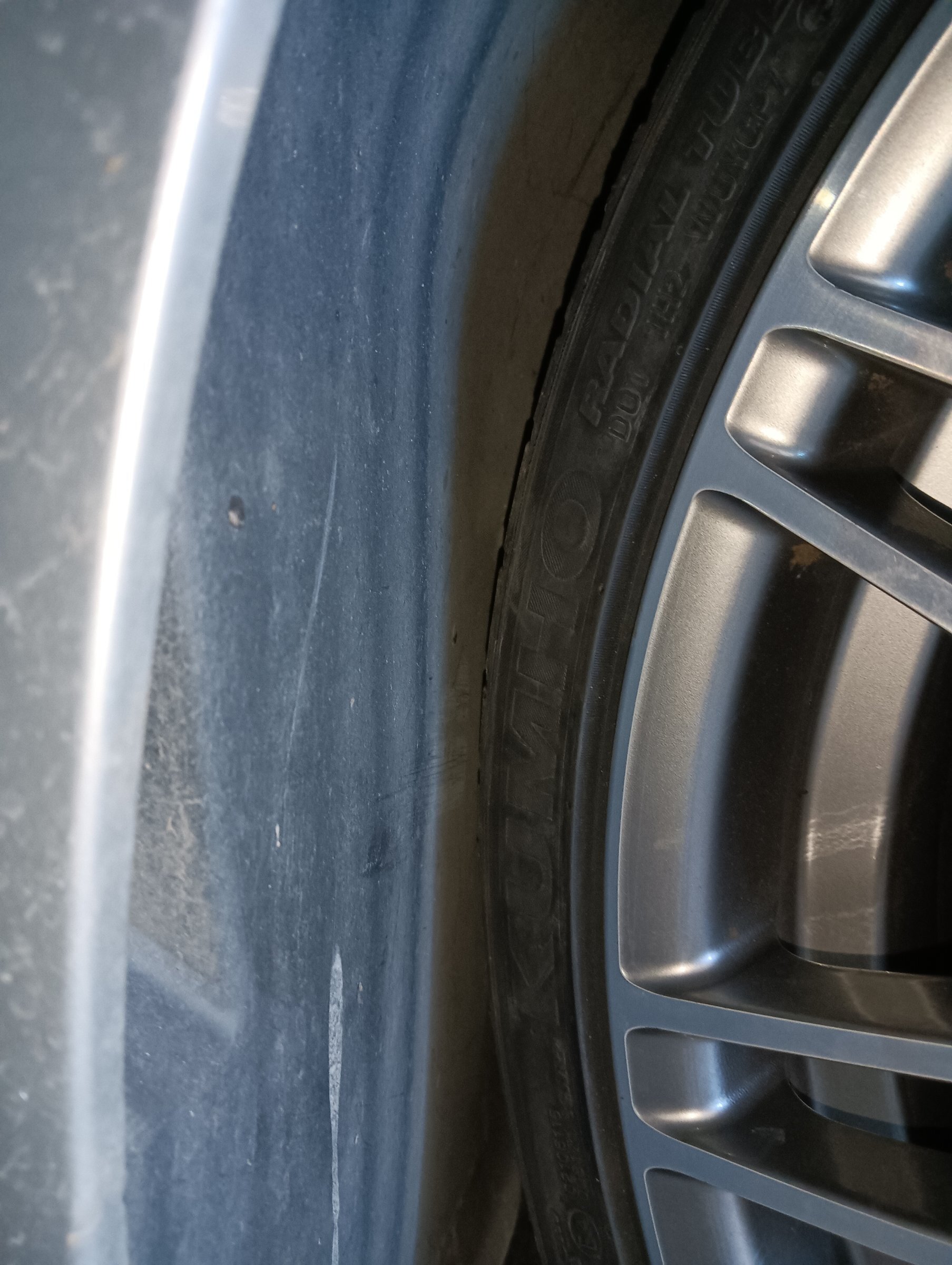

Tył zgodzę się, na niesiadniętym zawieszeniu spokojnie 275/35/r19 można wrzucić, pomijam walcowanie nadkoli itd. Przód jednak nie zostawia żadnego pola, no chyba że nie masz chłodnicy oleju i opalarką przeformujesz nadkola. Et w tym zestawie 269 jest moim zdaniem optymalne. Et39 dla 9" tył i et37 dla 8" przód. -

Nie wiem jak można było zrobić zdjęcie na hamulcu i ręcznym..., na luzie tył chowa się tylko parę mm. Jak ogarnę furę to wstawię nowe zdjęcie. 235/35r19 i 275/30r19, w kalkulatorze podobny rozmiar, dla przodu i tyłu około 648mm, oryginał 635mm. Z przodu pare mm luzu zaledwie, nie zaryzykował bym nic więcej, tym bardziej że z prawej chłodnica oleju jest. Generalnie 269 dedykowane do E90 słabo jak dla mnie wygląda, może do Mpakietu miało pasować. Myślę czy poza amorami i odbojami wymieniać sprężyny z tyłu. -

Moje doświadczenie jest takie że kupujesz MULF z aktywnym USB - szukać trzeba najlepiej takiego z odciętą złączką USB, wtedy wiadomo że było używane, a nawet można użyć złączki do podlutowania gniazda USB, jak jest niebieska obudowa gniazda to podmieniasz białą, wsadzasz zamiast MULF i gotowe. Wiadomo że po bluetootch auto będziesz widział bez swojego vin np MINIyyyyyyy (na ccc chyba zostanie oryginał BMWxxxxxxx), ale to najłatwiejsza/ najtańsza opcja. Jak ktoś jest purystą to potrzebny ICOM z MOST. Co do programowania(aktywacji USB np.) to raczej bez ICOM z MOST nie da się zrobić - nic nie słyszałem że polift(cic) to ogarnie, do MULF dochodzi tylko zasilanie i światłowód, myślę że to legenda.
Też oddawałem CCC do naprawy i zostało zaktualizowane, opcje parkowania, bluetooth, itp. pochrzaniły się, jednak na logikę wszystko wróciło do normy po kodowaniu samych modułów(2 albo 3) CCC(najpierw na pusto, potem tym co było pododawane), rozumiem że od tego zacząłeś tylko nie napisałeś. Co chciałeś uzyskać kodowaniem KOMBI, TCUM i SGM - synchronizację, wydaje mi się że to pewnie popsuło sprawę? Myślę że może miałeś jakieś błędy we wpisach opcji FA i tymi pustymi plikami wrzuciłeś je teraz do modułów. Zastanawiam się jeszcze nad jednym, czy TCUM mogłeś zakodować nie po MOST. Błąd SOS zwykle wynika z braku dostępu po MOST do modułu telefonu, kodowanie CCC(opcje telefonu) powinno przywrócić MOST i tutaj właśnie dziwna sprawa że telefon już działał a błąd SOS został... może wystarczyło go wtedy skasować.

Podsumowując, radzisz że 235/35/19 nie powinno ocierać? A masz jakieś doświadczenia co do trakcji na takich bliżej seryjnych 19(265 tył)? Powiem szczerze że na 17 MPS4 z tyłu 255 słabo ogarnia przyczepność, dlatego tak napaliłem się na te 275. Jak zobaczyłem te wybite odboje z tyłu to pojawia się wątek że słabe amortyzatory(które na przeglądzie są zawsze dobre) powodują utratę przyczepności. Nie chcę na pewno iść w MPS dla tych 19, bo nie jestem pewny rozmiaru(a cena kompletu robi na mnie wrażenie), będą to raczej Kumcho PS71, które mam w 330xd w rozmiarze 225 i dają radę.
