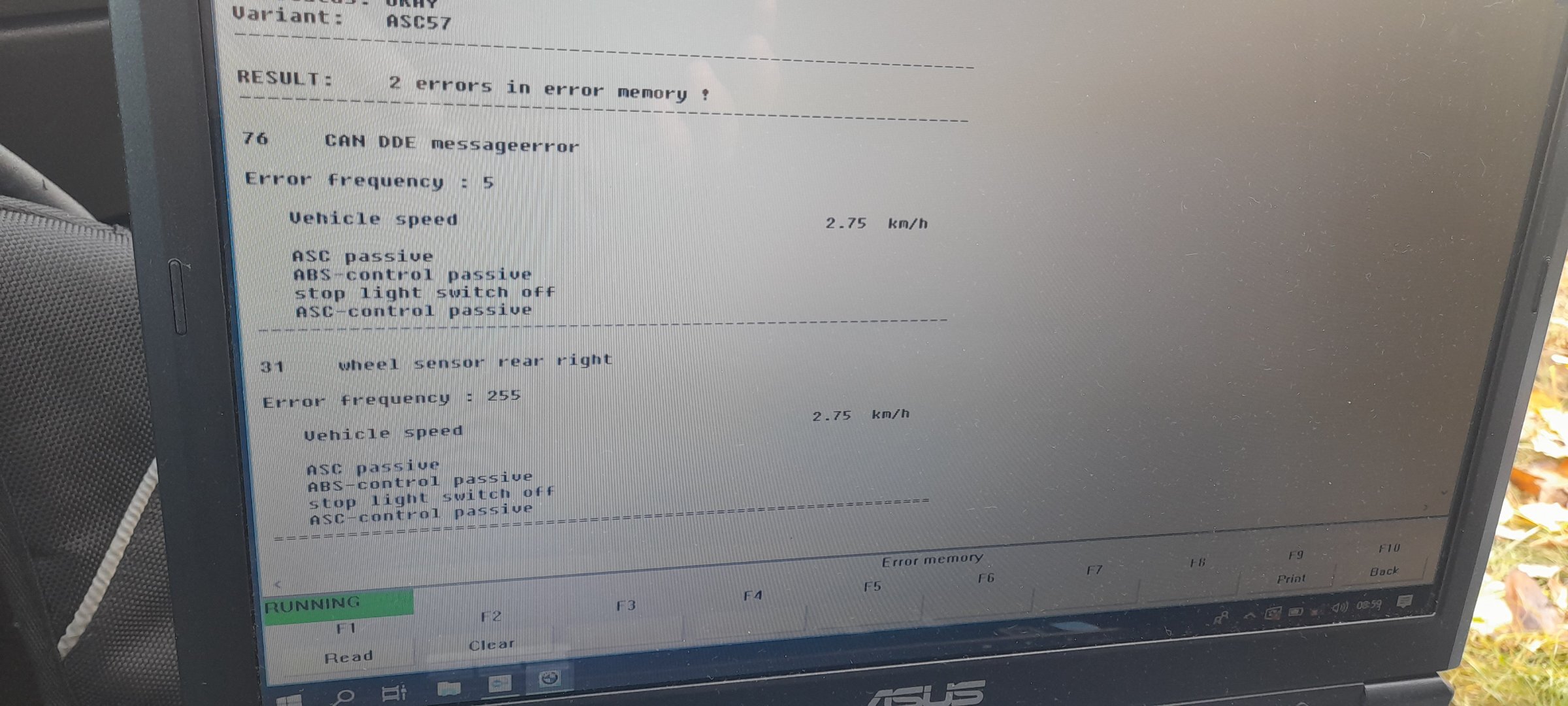

  2. Witam, po wymianie na warsztacie, 4 wahaczy z tyłu (2 banany i 2 długie drazki) + sruby mimośrodowe od dolnych abs,asc nie działa. Myślę Ok pewnie czujnik któryś się uszkodził, stary był a idzie po jednym z wahaczy.Inpa wykazała błąd tylnego prawego w sterowniku abs asc i błędy w sterowniku silnika signal speed.Czujnik nowy bosch , dalej nic, myślę na pewno sterownik abs (może drucik pękł) oddał do sprawdzenia, sterownik sprawny jest z 13roku ,auto z 98r.Łozyska wymieniałem 6 miesiący wcześniej,myślałem że może koronka się uszkodziła ale jak.....Jeśli macie jakieś pomysły doradźcie. Ja sprawdze jeszcze po przewodzie czujnika abs multimetrem czy pojawiają się tam jakieś wartości.

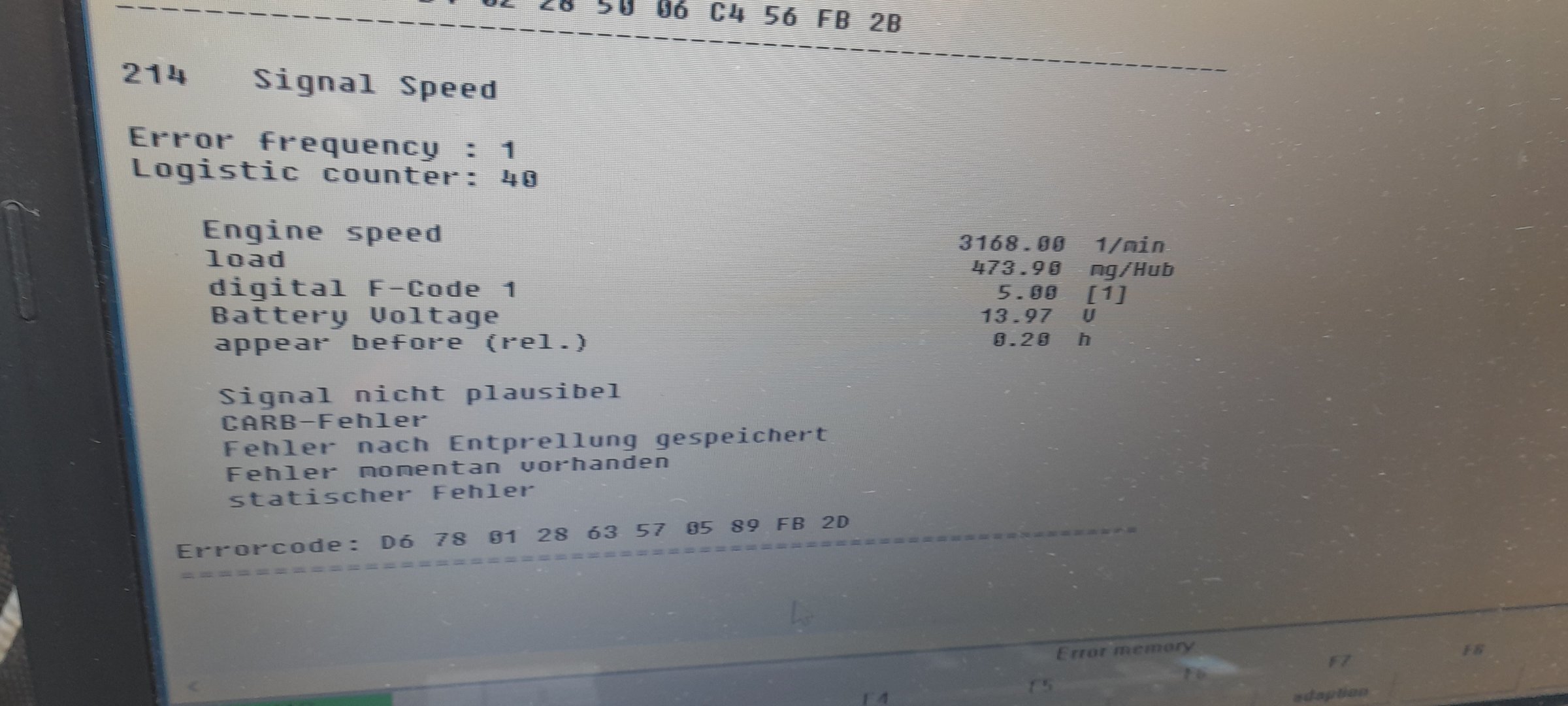

  10. nie wiem juz sam , obroty mi nie faluja,nic nie szarpie jak przyspieszam,,tylko czasem potrafi zgasnac przy małej predkosci przy skrecie.
  11. kupiłem oryginalna uzywkę siemens , jest sprawna,lecz czasem na niej auto tez potrafi zgasnąć,gasnie zawsze na rondach przy skretach kiedy hamuje.Kiedy odłacze przewód od przepływomierza nie zgasnie ani razu. W inpie brak błedów.
  12. Ok dzięki, właśnie to chciałem wiedzieć, myślałem jeszcze o bremi 250zl ,spróbuję ale pewnie będę musiał odesłać i zamowic vdo/Conti.
  13. 2 tyg temu miałem wkładany goly słupek, który został dobrze ubrany w osprzęt i poskładany na nowych uszczelkach, nowej odmie z przewodami.takze nieszczelnosc odpada, guma nowa z Aso od przeplywki do przepustnicy, na starym silniku bylo to samo z Ta przeplywka. Opinia o przeplywce hella która użytkowałem przez 1.5roku ,na niej trzęsło mi silnikiem,auto gasło co jako czas przy hamowaniu.spalanie w mieście 16-17l "dziala, ale zawyza wartosc na wolnych obrotach przy cieplym dolocie o 8% i przy pelnym gazie o 14% pod końcem obrotomierza. "
  14. Inpa ista brak błędów na temat przeplywki,kiedy odlacze ta hella przeplywke auto nie gasnie i nie trzesie się,ma moc
