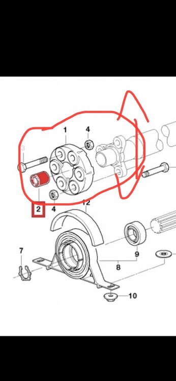

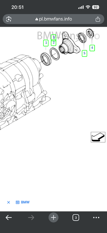

    Z tego simeringu nic nie kapie nie wycieka ze skrzyni, a to źle że jest luz góra dół jak zaznaczone na rysunku 1?
  5. Lysykudlaty opublikował(a) temat w E60, E61
    Cześć między 80 a 110km\h występują drgania na budzie, podniosłem auto i są luzu góra dół na wale jak znanaczylem na rysunku, luzy są od strony skrzyni biegów automatycznej, bmw e60 3.0 benzyna, łożysko w skrzyni powiedziało papa czy może coś innego? Prosze o radę co z tym fantem robic jak ogarnąć temat.
