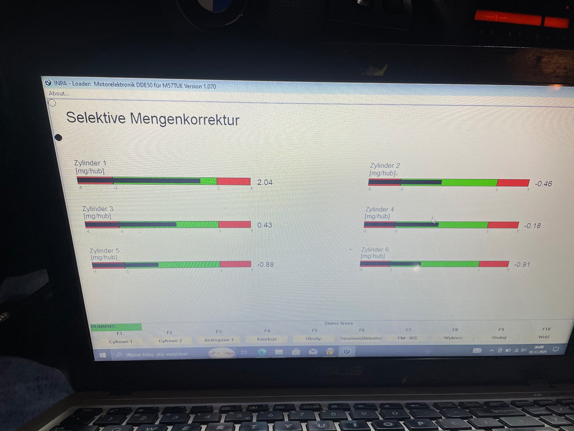

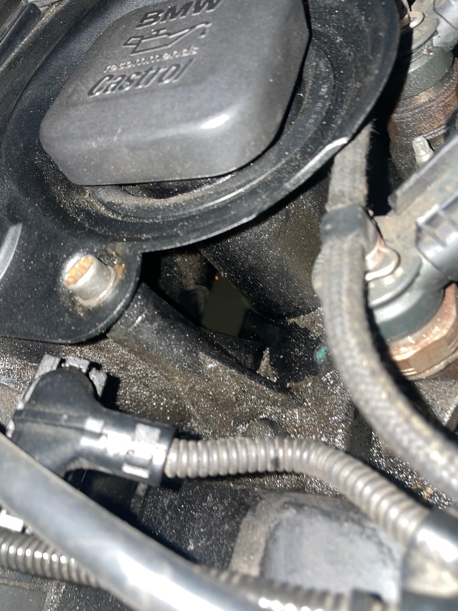

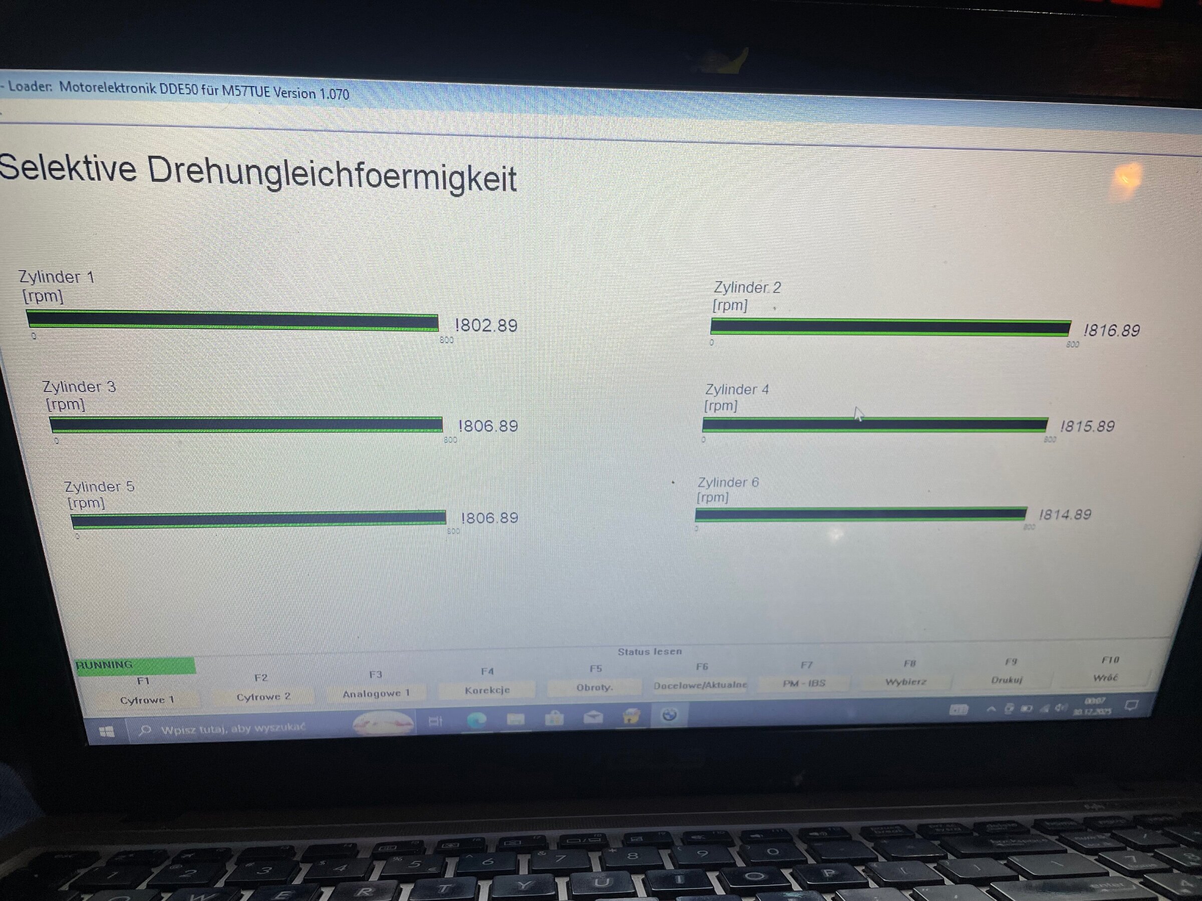

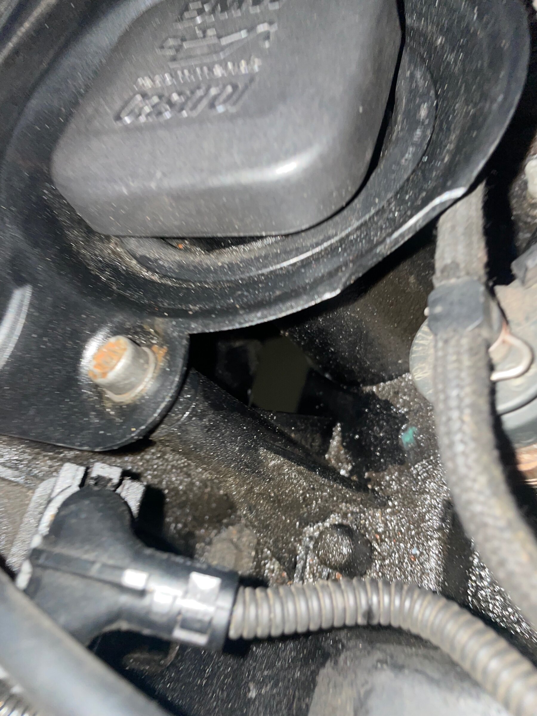

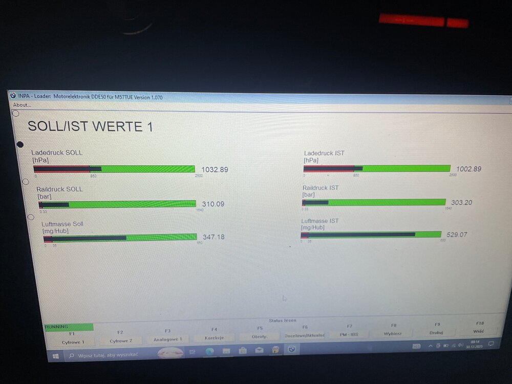

  5. Tak, odma z wirnikiem. A błąd od powietrza nie będzie przez to, że nie zaślepiłem podciśnienia od gruszki?
