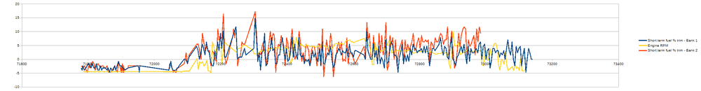

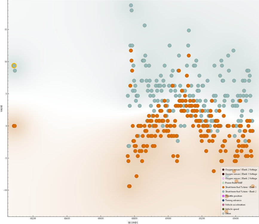

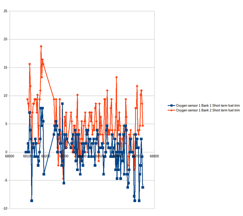

Panowie warto robić jednak kika pomiarów. Trochę więcej pojeździłem z podpiętym urządzeniem diagnostycznym i już nieco bardziej sytuacja jest rozjaśniona. Podmiana sond nic nie dała, przynajmniej nic dobrego. Tutaj jest log z STFTsów i obortów. od ciepłego silnika na postoju do jazdy mieszanej miasto/trasa. Zółta linia to zeskalowane obroty. Widać że na jałowym trzyma ujemne korkekty, nie ma tam wielkiej tragedii a problem zaczyna się przy jeździe co widać wyraźnie. Raczej tutaj jednak jest na moje oko problem z układem paliwowym bo korekty skaczą mocno na plus dopiero przy wyższych obrotach. Wydaje mi się że jest to filtr paliwa zapchany, bo gdyby wtryski lały to korekty dodatnie były by też na małych obortach. Tutaj nie widać też takiego skaknia że jeden bank ciągnie w dół a drugi w gorę tak jak to miało miejsce wcześniej...

Generalnie orientuje się jak działa układ sterowania mieszanką w tym aucie, przynajmniej na amatorskim poziomie. Film całkiem spoko, co prawda ma kilka błędów, ale można to zrzucić na mówienie z głowy bez scenariusza, jak na filmik który można obejrzeć za darmo i tak jest super. Zasadniczy problem jaki mam to fakt że jednocześnie występują długoterminowe korekty dodatnie, i krótko terminowe korekty ujemne na jałowym ciepłym co jest samo w sobie sprzeczne. Kiedy miałem problemy z lewym powietrzem to korekty były jednakowe ( +/- ). Uważam też, że gdyby był to problem z układem paliwowym to nie widziałbym zwiększonego spalania. Na biegu jałowym obydwa banki mają bardzo podobne STFT. Odczyty sond przed katem z obu banków również są do siebie zbliżone. Może to coś podczas samej jazdy zaczyna się dziać wraz z obrotami? Spróbuję zebrać dane z jazdy i przygotować wykresy.
