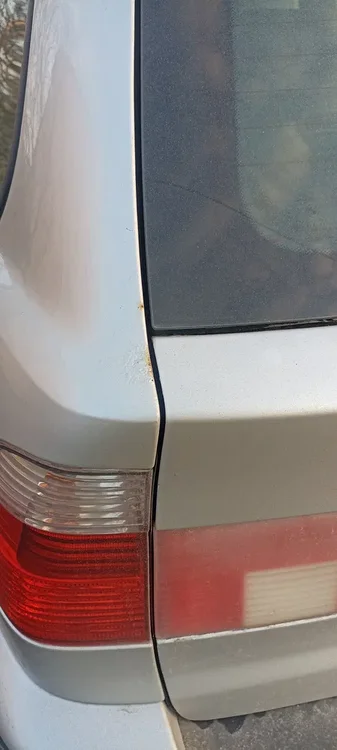

E39 Touring WBADS61020GV42315
npnk odpowiedział(a) na npnk temat w Co sądzicie o tym BMW z ogłoszenia? Opinie na temat samochodów na sprzedażOgromne dzięki za odpowiedź! ?? Po rozmowie ze sprzedawcą - jeśli chodzi o progi to coś tam już było robione w Niemczech, ale masakry ponoć nie ma. Rdza pojawia się na nadkolach, na przykład na przednim lewym jakiś bąbel, w tylnych nadkolach od środka, ale nie stanowi to jakiegoś wielkiego problemu. Tyle na razie wiem. Co do lamp, napisałeś "lub lampa - wszystko ori pakietowe osiąga chore pieniądze" - mam rozumieć, że są też jakieś M-pakietowe lampy z którymi ktoś miał problem i mógł z tego powodu je zamienić na te? Tak jak napisałem wyżej, do tej pory rozróżniałem po prostu pomarańczowe albo białe kierunki ? Ogólnie jeśli o mnie chodzi to mnie ten M-pakiet ani ziębi, ani grzeje - wygląda ładnie, ale bardziej mnie interesuje, żeby auto było sprawne mechanicznie auta no i przyznaję, że jakoś tak wnętrza mi się bardziej podobają z drewnianymi dekorami ? Jeśli chodzi o nivo to pytałem bo akurat interesuje mnie posiadanie tego rozwiązania w aucie i żeby działało, bo będą mi się zdarzały trasy w więcej osób i z załadunkiem pod korek. Podobno wszystko jest sprawne, poduszki są Continental w bardzo stanie, był jakiś mały problem z wężykiem co zostało rozwiązane. Co do poduszek wózka to z tego co widzę na szybko komplet to 650zł + robocizna. Raz na parę ładnych lat coś takiego zrobić jakoś mnie nie przeraża, gorzej jakby miało się psuć co miesiąc czy coś... ? Dostałem więcej fotek klapy i jest tam rdza ale wygląda to znośnie. Wiem, że to newralgiczna sprawa w tych autach. Tutaj jest już na pewno o wiele lepiej niż w jednej E39 którą już miałem okazję oglądać pod Warszawą. Tam rdzy było tyle, że sprzedawca bał się już otwierać szybę albo klapę bo przy zamknięciu by się pewnie rozsypała. A co do tego ostatniego, to... no to ma być, żeby sprawiało radochę, będzie na daily do roboty i do poruszania się po mieście, czasami żeby przewieźć coś większego no i pojechać w długą trasę. Naczytałem się już wszystkiego - jedni mówią, że E39 to najlepszy model i jest nie do zdarcia, widzę te auta ciągle na ulicach i że tak powiem "w rotacji" ( ? ) a inni mówią właśnie coś o hobby... wszystko zależy jakie to są drobne usterki i czy nie unieruchomią auta ? Podrzucam fotki ze środka i tylnej klapy które dostałem.

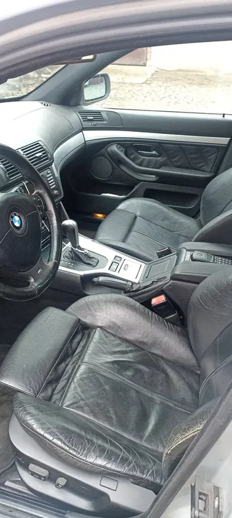

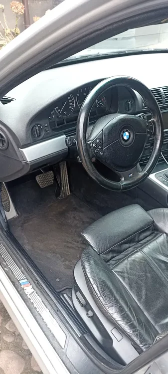

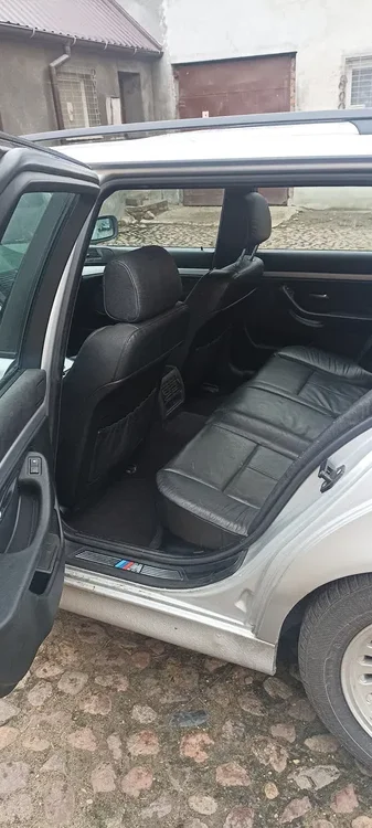

npnk opublikował(a) temat w Co sądzicie o tym BMW z ogłoszenia? Opinie na temat samochodów na sprzedażDzień dobry wszystkim, mam pytanie co sądzicie o tym aucie? Jestem zainteresowany zakupem. Link do ogłoszenia: https://www.olx.pl/d/oferta/bmw-5-e39-530i-m-pakiet-lpg-CID5-ID13mzZ2.html?isPreviewActive=0&sliderIndex=7 Numer VIN: WBADS61020GV42315 To co sam już wyłapałem to: - rocznik w ogłoszeniu to 2003, z VINu wychodzi 2001 - ma przedliftowe lampy zamiast poliftowych - wpisane kabriolet zamiast kombi ( ? ) Może ktoś był je oglądać i może coś powiedzieć więcej? Z góry dzięki.
