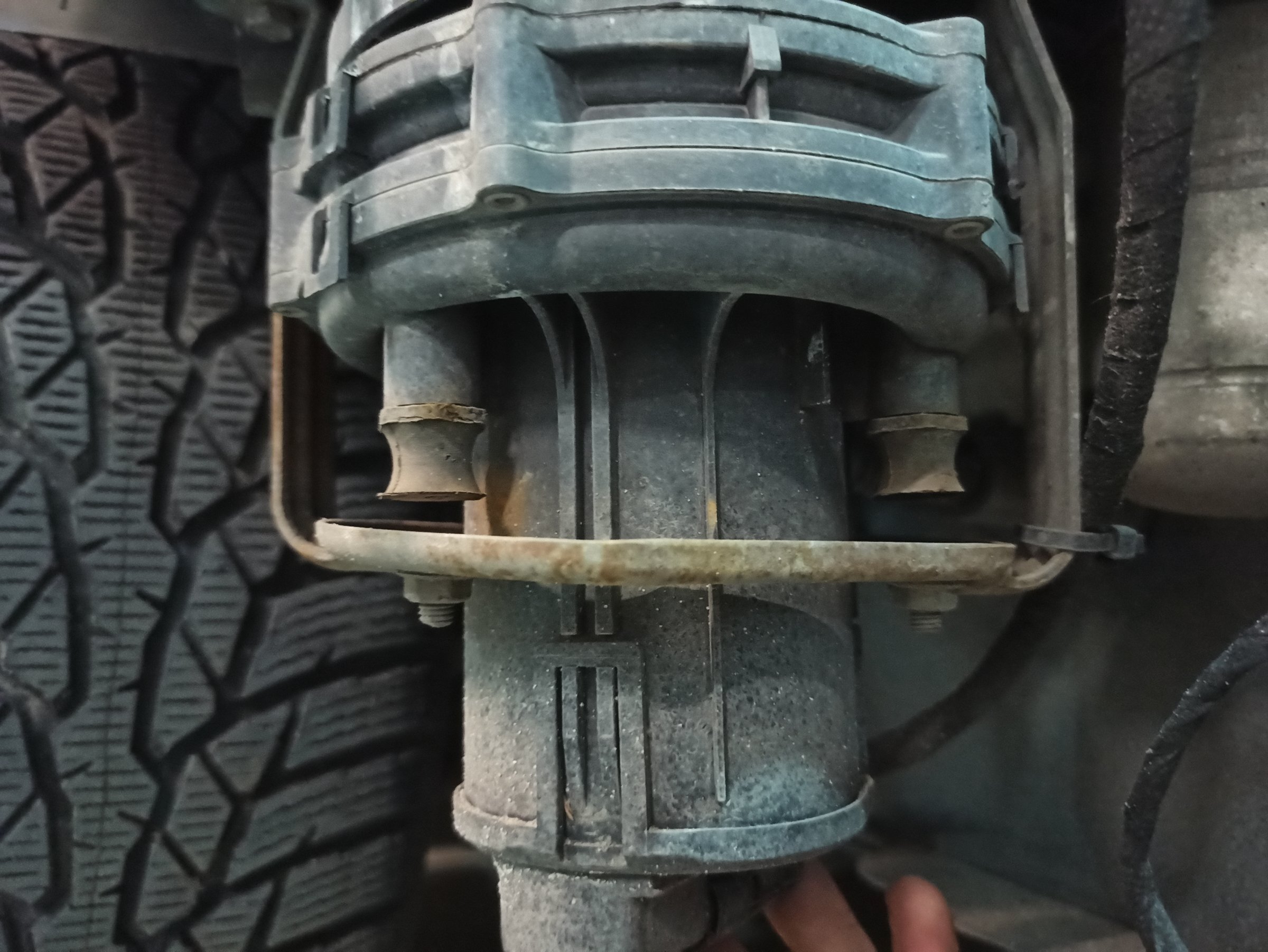

Dzięki za odpowiedź. Niestety pas przedni jak dostał na górze, pod nerkami, to wgiął się do środka tak, że wentylator połamał się o chłodnicę klimy i jest całkowicie do wywalenia. Nigdy nie regenerowałem lamp i chyba sobie to daruję, najwyżej sprzedam silnik regulatorów i startery, może się to komuś przyda. Bardzo cenne informacje, tak zrobię, dzięki Właśnie tak planuję Znajomy ma campera VW T4 którym zamierzamy się bryknąć po części, im więcej w jednym miejscu tym lepiej. Też mi się nie widzi wysyłanie maski. Z tymi zawiasami super rada, dzięki, nie pomyślałem o tym. O ile odkręcanie i przykręcanie śrubek to żaden problem, tak akurat nie mam czasu z tym się bawić - wyobrażałem sobie, że odkręcę silniki regulacji i startery i przełożę do "nowych" lamp. No ale trudno, najwyżej kupię całość. Jeszcze jedno pytanie, po odkręceniu zderzaka odkryłem, że odkurzacz EGR się kompletnie nie trzyma na tych trzech śrubach, może od tego uderzenia, a może po prostu ze starości. Wiecie dokładnie jakie to są te "gumośruby"? Pozdrawiam!
Dzień dobry wszystkim Mam Touringa z roku 2002 z silnikiem M54 i miałem stłuczkę. Niestety tak upierdliwą, że wszystko poszło "górą" - maska nie do uratowania, zbite lampy, pogięty pas przedni. Stwierdziłem, że rozdłubię wszystko sam, żeby trochę zaoszczędzić i przy okazji się czegoś nauczyć. Okazało się to prostsze niż myślałem i zidentyfikowałem już części które mi są potrzebne. Na szczęście silnik pali od strzała, olej się nie wylał, czynnik klimy nie uciekł, a dodatkowo po tym niefortunnym zdarzeniu udało mi się jeszcze trochę przejechać do pracy gdzie mogłem bezpiecznie zostawić auto i po drodze nic nie biło, nie stukało, nie ściągało, skrzynia automatyczna zmieniała biegi i tak dalej. Więc mam nadzieję, że skończy się na relatywnie prostych rzeczach. To tyle z mojej historii, mam w związku z tym parę pytań do osób bardziej zorientowanych: 1) Czy pasy przednie się różniły pomiędzy sobą przed liftem i po? Czy ma znaczenie benzyna czy diesel? Ktoś mi kiedyś powiedział, że niby przedliftowe bardziej "gniły", czy to w ogóle jest prawda? A może jest na odwrót? Czy wentylatory chłodnicy klimatyzacji - przedlift/polift, benzyna/diesel - pasują do siebie? 2) Lampy po stłuczce działały, tak naprawdę pobiły się klosze i zostały wyrwane z mocowań. Nawet nie poszła żadna z żarówek. Miałem je w całkiem niezłym stanie (może ktoś kiedyś je regenerował, nie wiem), działały regulatory, światła się charakterystycznie podnosiły przy włączaniu. Czy jest opcja kupna samych lamp Helli, w sensie obudów, do których mógłbym przełożyć swoje silniki regulatorów i startery? 3) Przy okazji wyszło też, że chłodnica wody jest nieszczelna, ale przy korku spustowym tam na dole - zapaćkana jest dolna osłona silnika. Nie wiem, czy stało się to w momencie tej stłuczki, a może tak jeździłem dłuższy czas nic nie wiedząc - sprawdzałem płyn co jakiś czas i stan był OK. Bawić się w używki czy kupić nówkę? Jakie firmy polecacie? Auto ma automatyczną skrzynię - jak rozumiem to ma znaczenie? Nie zgłębiałem jeszcze tematu, ale gdzieś mi mignęła używana chłodnica ale niby do E46, w opisie ktoś napisał, że do automatycznej skrzyni bo miała jakieś wyprowadzenie do niej. Z góry dziękuję za wszelkie odpowiedzi.

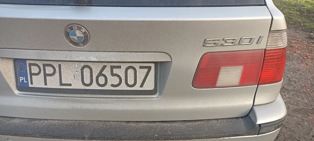

Przepraszam i dzięki za info, myślałem, że różnica między przedliftem a poliftem to właśnie te pomarańcze w kierunkach Ale tak, też rozkodowałem ten VIN i tam właśnie wyszło, że powinny być białe. A jak z resztą auta jeśli chodzi o Twoją ocenę? -
Dzień dobry wszystkim, mam pytanie co sądzicie o tym aucie? Jestem zainteresowany zakupem. Link do ogłoszenia: https://www.olx.pl/d/oferta/bmw-5-e39-530i-m-pakiet-lpg-CID5-ID13mzZ2.html?isPreviewActive=0&sliderIndex=7 Numer VIN: WBADS61020GV42315 To co sam już wyłapałem to: - rocznik w ogłoszeniu to 2003, z VINu wychodzi 2001 - ma przedliftowe lampy zamiast poliftowych - wpisane kabriolet zamiast kombi ( ) Może ktoś był je oglądać i może coś powiedzieć więcej? Z góry dzięki.
