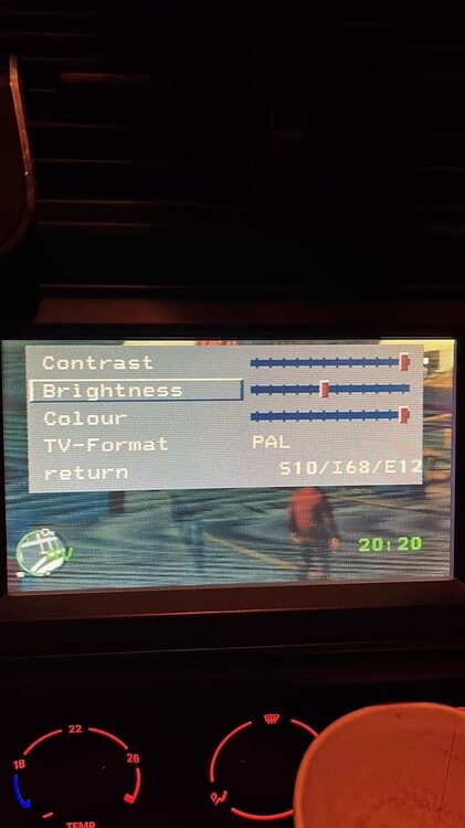

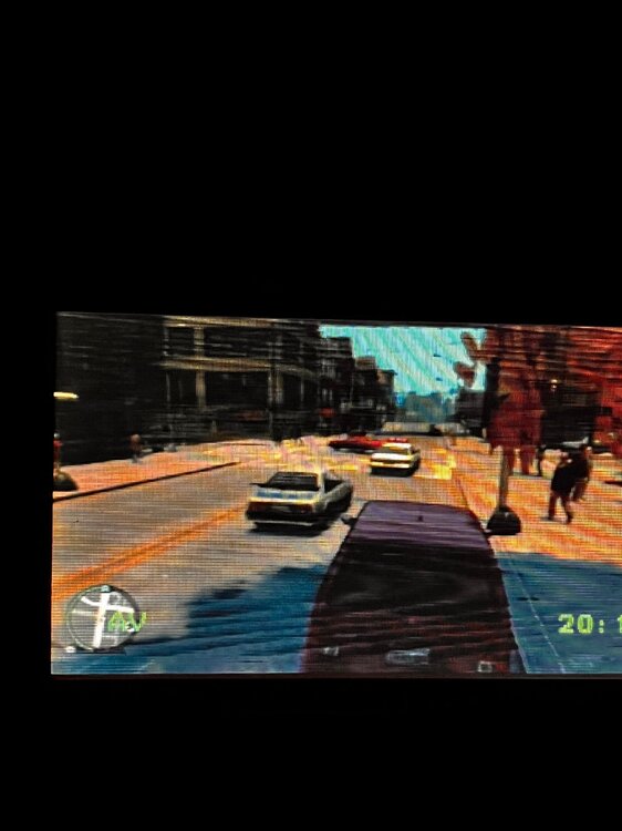

witam, mam w samochodzie (bmw e39) fabryczny monitor z tunerem TV (analog, już nie działa) ale jest przystosowany do wejścia AV. lecz po podłączeniu PS3 mam problem. obraz "faluje?" poziome paski. podłączone przez konwerter HDMI i jak oryginalny kabel AV od PlayStation. efekt prawie ten sam. a podłączona pod niego stara kamerka cofania nie ma problemu.

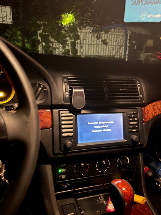

witam. po nieudolnym grzebaniu w inpie wykrzaczyło mi soft w nawigacji MK4. po nagraniu płyty z nowym sprawdzonym softem CD-R (tak jak prosi navi) staje w oknie ładowania. co robić?
