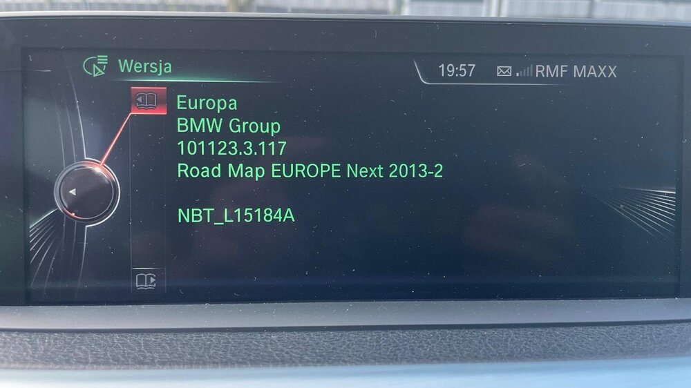

Po kilku perturbacjach i mnie się udało zaaktualizować mapki. Na pokładzie Europe NEXT 2013-2, pendrive jakiś pierwszy lepszy marki PNY 64GB. Leci formatowanie w FAT32, wykrywa instalkę, po kliknięciu "rozpocznij" prosi o wsadzenie USB1. Ponowne próby z formatowaniem plików w exFAT. Również wykrywa nowe mapy, klik na "rozpocznij" i prosi o kod! Ekstra, działa przechodzi dalej. Rozpoczyna się instalacja... pokazuje się pasek postępu 0% i po chwili prosi o wsadzenie USB1. Pomyślałem, że to pewnie przez niekompatybilnego pendrive'a. Pożyczyłem od kumpla jakiegoś bylejakiego Goodrama 64GB. Pora na formacie NTFS - nawet nie był specjalnie czyszczony (a były na nim filmy, zdjęcia i pełno innych pliczków), tylko usunięte bezpośrednio do śmietola. Wrzucam mapkę, pyk do samochodu, wykrywa instalację, klik "rozpocznij i już nie prosi o kod bo był dożywotni. Pojawia się pasek postępu i 0%...1% a potem 2% i poleciało ? Może każdy pendrak działa, tylko w odpowiednim formatowaniu. Jeden musi być w exFAT, inny z kolei lepiej działa w NTFS a jeszcze inny będzie banglał z FAT32.

Witam serdecznie Kolegów ? Mam pytanie odnośnie do aktualizacji map Next 2013-2 Nie ma podziału na West/East (tak jak są udostępniane na forum), pytanie czy to z niczym nie będzie kolidować? Chciałbym wgrać West 2024 (w sumie tylko taka jest dostępna, póki co ?). Proszę o info, czy można bezproblemowo wgrać te z linków, które są tutaj udostępniane oraz czy będzie potrzebny kod FSC czy ten plik na pendrive? Jeżeli niezbędny będzie kod/plik, któryś z kolegów może dostarczyć takowy? ? Z góry bardzo dziękuję za odpowiedź i/lub ew. pomoc.
