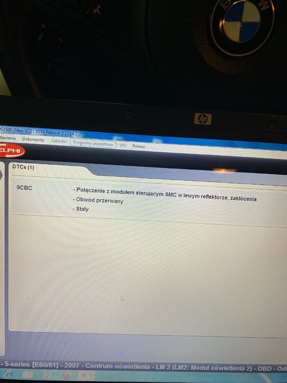

  4. Cześć, tego wieczoru podpiąłem kompa przez obd (program Delphi) błąd od oświetlenia taki jak na zdj. Wcześniej było z 6 błędów w tym dużo na prawym reflektorze ale po usunięciu ich zostaje ten jeden. ?Odpowoedzialny za błąd na desce?
  5. 6? Moje się trzymają na 3 ?
  6. Nie znam historii czy ten błąd wyskoczył przed zmianą lampy czy po ogólnie błąd widoczny na zdjęciu, światła po zapaleniu robią „test” góra dół. Pierwszy raz mam doczynienia z takimi lampami ale po nazwie podejrzewam że skręt kół powinien powodować skręt świateł? No tak się nie dzieje a błąd na desce drażni. Możliwość podpięcia pod laptopa będę miał dopiero w weekend.
  7. Dziś wymieniłem na używkę ten jeden po czym okazało się że inne nie działają ale tu już był problem z przewodem w głównej wtyczce bo się najzwyczajniej przerwał, zlutowane teraz wszystkie podłączone i system działa jak należy. Dziękuję za pomoc, btw czemu tutaj udzielając odpowiedź muszę czekać kilka dni aż administracja potwierdzi ?

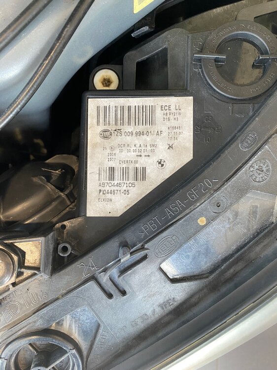

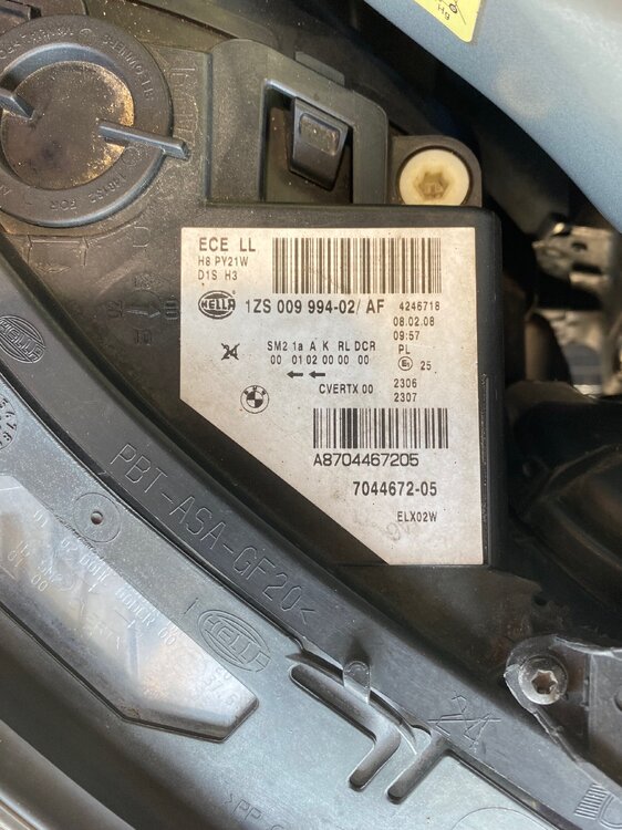

  8. Ten moduł o którym mówisz chyba widziałem przy demontażu pod każdą z nich jak go sprawdzić?

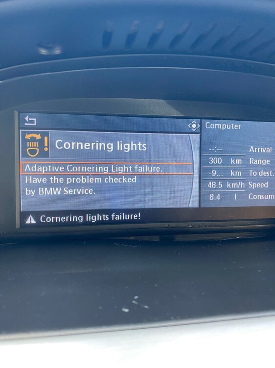

  10. Witam, od wczoraj jestem mam nadzieję szczęśliwym posiadaczem e60 525d, kilka rzeczy jest do zrobienia a tutaj jeden z nich: Uszkodzony skręt w lampach. W teorii posiadam bixenon skrętny, na monitorze wyskakuje mi błąd związany ze skręcaniem lamp. Właściciel powiedział że zrobiło się to w jednakowym czasie co czujniki PDC ale wątpię żeby było to powiązane. Ogólnie lampy świecą jak należy, jedna z nich była wymieniana na ori BMW po lekkiej kolizji. Chciałbym pozbyć się jak największej ilości błędów dlatego chce się wziąć za te lampy i pytanie o was co może być przyczyną, czy jakiś czujnik czy przetwornica. Ogólnie nie wiem jak działa ta „skretnosc” lamp więc liczę na waszą pomoc. Z góry dziekuje za wszelką pomoc ?
