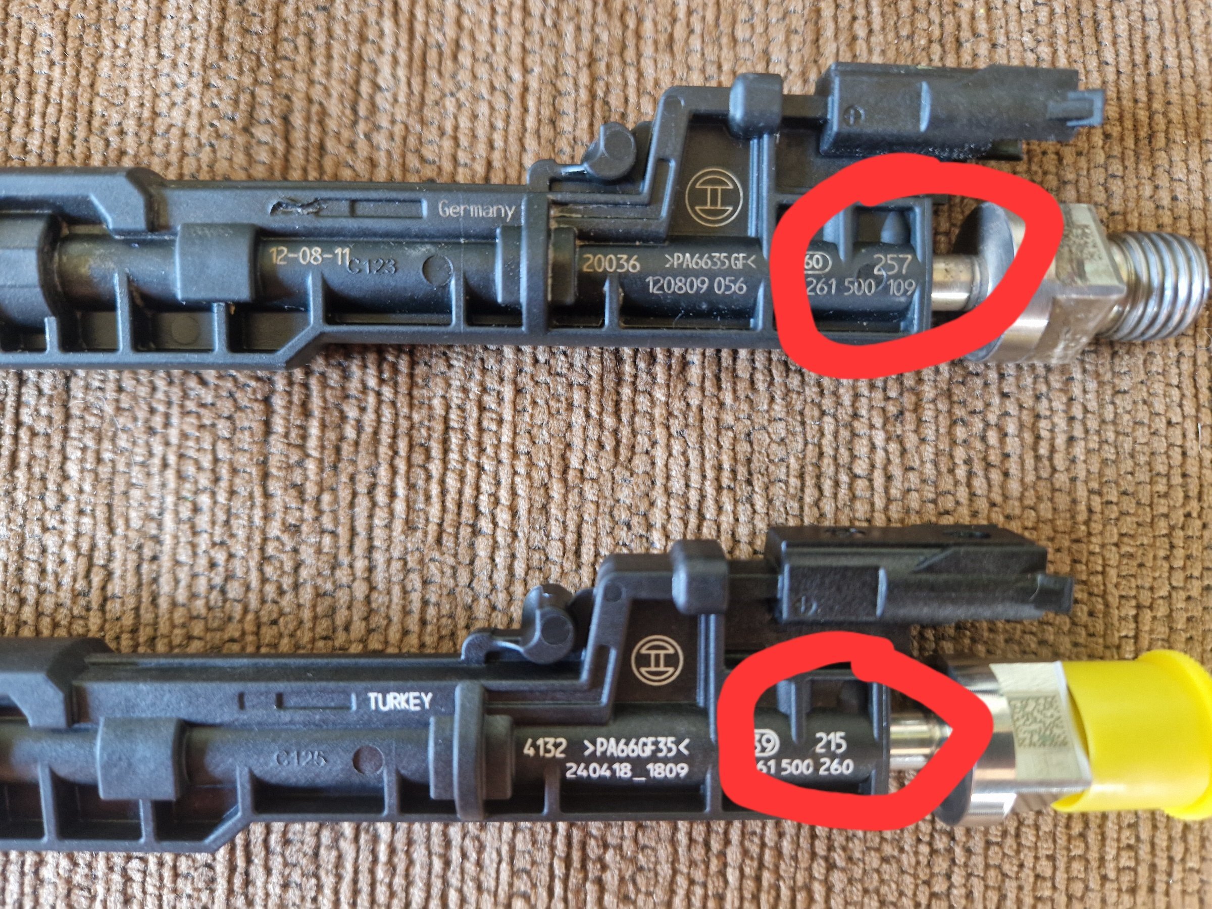

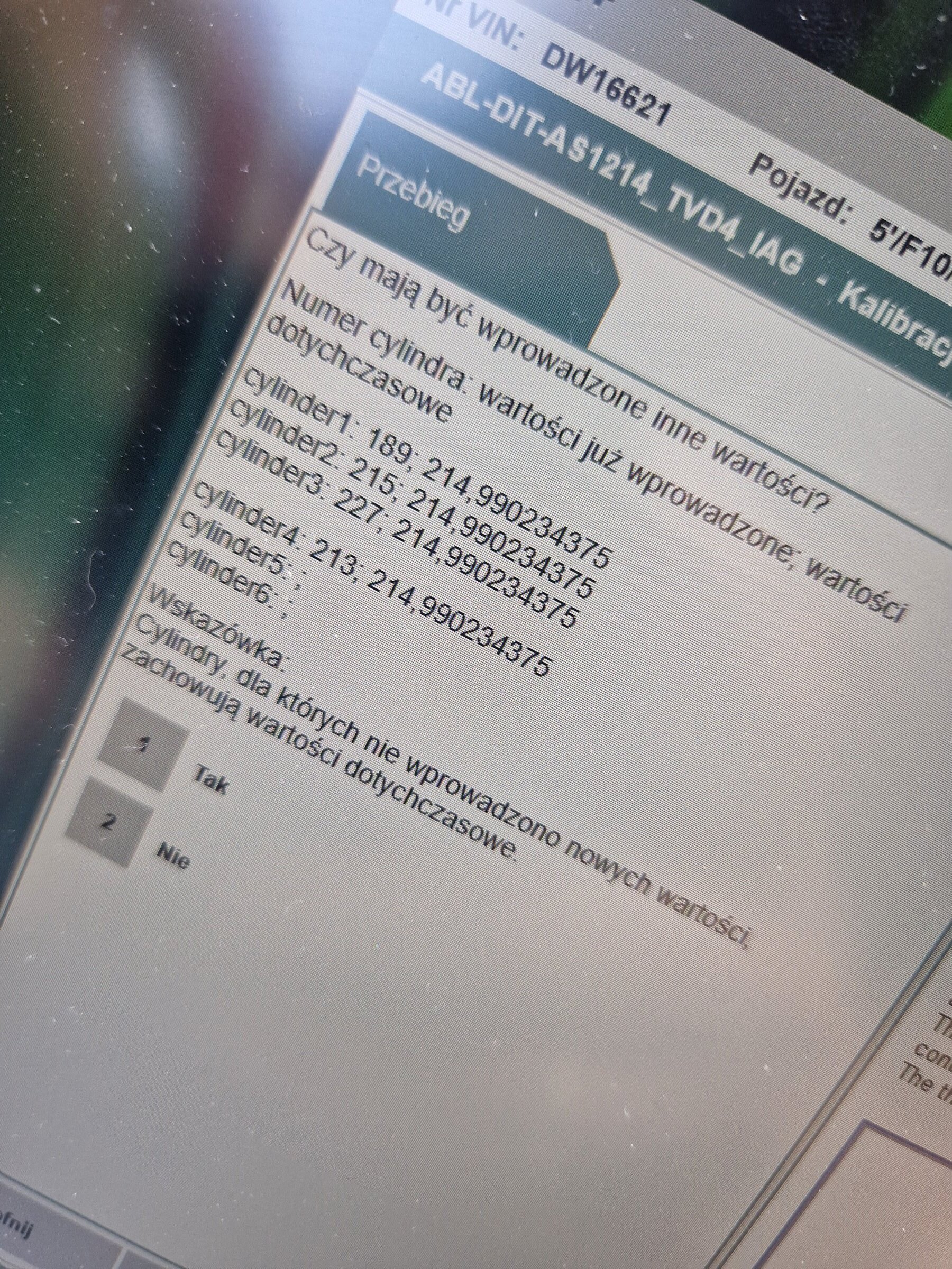

  13. Ja posiadam n20 528i i również mam taki problem, auto delikatnie drżało spadając z obrotów w partie 700-800, brak checka ale w błędach było wypadnie zaplonow na różnych cylindrach, też wymieniłem cewki świece jak każdy i co dalej to samo. Od czego zaczynać ponownie, od sprawdzenia czy nie jest coś skopane przy adaptacji dawek paliwa (kodowanie wtryskow) jak zwał tak zwał, często "mechanicy" kasują (resetują) adaptacje i domyślnie ustawi wszystkie na 215 i faktycznie może być lepiej na jakiś czas i później się szuka bo przecież to było zrobione. A te dawki można wyczytać z wtryskiwaczy bez demontażu, zdjęcie osłony silnika latarka i trochę gimnastyki. I sprawdzamy jakie mamy dawki. Jesli nawet numery się zgadzają to kasujemy adaptacje a następnie wprowadzamy jeszcze raz, nie zaszkodzi a moze pomóc aczkolwiek wiadomo że problem może być też z samym wtryskiem aczkolwiek można kupić nowe z boscha za 350zl i działają Zdjęcia gdzie są numery.
