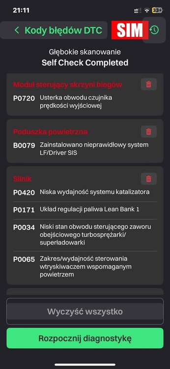

  1. Dzięki Panowie, problem rozwiązała prozaiczna cewka + świeca. Błędy są dalej, ale bez konkretnego narzędzia ich nie ruszam. Słowem "Jeździć obserwować"

  3. Cześć, Silnik mojego BANDZIORA od 3 dni pracuje jak traktor, bardzo nierówno pracuje i kręci się do max 1800-2000 rpm. Powyżej drgania powodują natychmiastowe odpuszczenie gazu. Dzisiaj podłączyłem go do uproszczonego skanera OBD i wyskoczyły mi błędy P0171, P0034, P0065. Na krótko na Car Scanner ELM pojawił się też kod błędu P0600. Sprawdziłem cewki, przedmuchałem/wyczyściłem czujnik powietrza przy filtrze i dalej występuje P0034 i P0065. Chciałbym spróbować ogarnąć temat sam ale nie chciałbym wyważać otwartych drzwi i trochę mnie ten P0600 zastanawia. Macie może jakieś sugestie/pomysły??? Z góry dzięki
