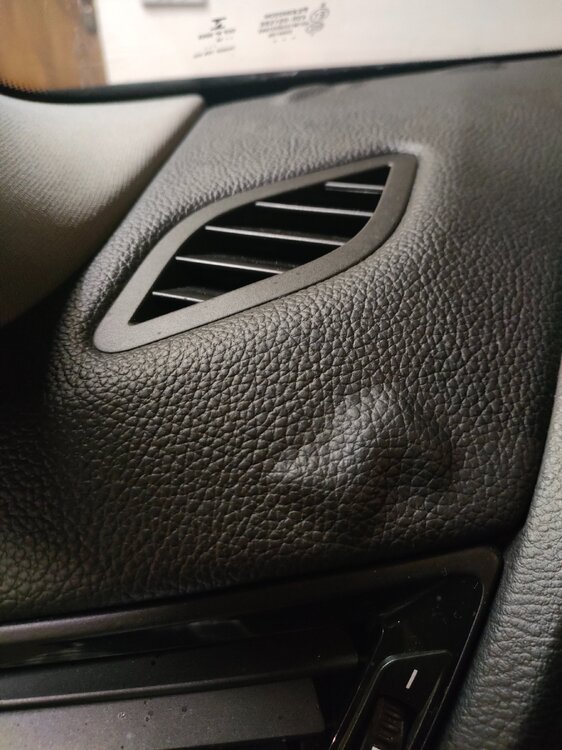

    A kolega wymieniał? Bo widzę 2 kolory na desce więc raczej tez nie od tego egzemplarza... A co do poduszki to możliwe bo auto było nieznacznie przodem trzepnięte. Szyba przednia wymieniona . Na desce wytłoczony jest napis airbag, więc czy była okleja , tego nie wiem, ale strzykawka z igłą i klejem cyjanoalrylowym załatwiła sprawę. Może i druciarstwo ale śladu nie ma ?

    Panowie ok, ale pytałem o sposób usunięcia a nie o przyczynę powstania ?
  21. arapaho odpowiedział(a) na arapaho temat w X1 (E84)
    Nie od handlarza i widziały gały co brały. Nie przestraszyło mnie to i posłużyło do negocjacji ceny. Dlatego zamierzam uporać się z tym jakoś we własnym zakresie... Ale tak się zastanawiam, co musiało by się wydarzyć żeby regenerować deskę ??
  22. arapaho opublikował(a) temat w X1 (E84)
    Na całej desce mam kilkanaście takich bąbli. Pewnie od upału. Myślę że trza by strzykaweczką zapodać jakiś klej ale nie mam pojęcia czego użyć. Macie jakieś pomysły ?
