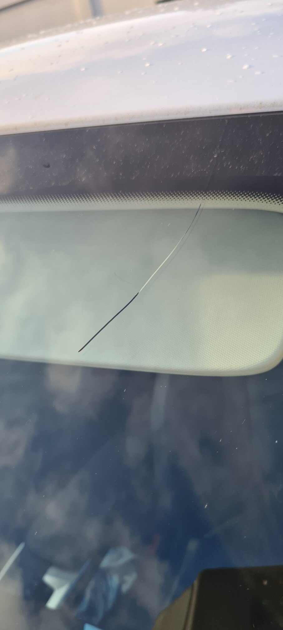

  10. piotr_w odpowiedział(a) na Franek Dolas temat w X1 (U11)
    Emocje są oznaką szczerego człowieczeństwa i miłości do auta:) Wątek dotyczy problemów z szybą przednią a ta w moim aucie bywa źródłem emocji. Nie potrafię nic powiedzieć na temat jakości zamienników szyb do nowych BMW. Nigdy nie miałem zamontowanej nieoryginalnej szyby na BMW. Auto jest nowe, na gwarancji, w pełni ubezpieczone i serwisowane i naprawiane tylko w ASO a tam co do zasady montowane są tylko oryginały. Co do jakości szyby to wsiadasz do auta i patrzysz ze zdziwieniem Zastanawiasz się jak to się mogło stać - przecież to niemożliwe abyś przegapił "strzał" dający taki efekt . Jedziesz na serwis a pan twierdzi, że jest tam ślad od kamienia (chodzi o ten blady pixel na granicy zmiany barwy pęknięcia z ciemnej na jasną), nie chcesz się kłócić i tak płaci ubezpieczyciel. Na "blacharni ASO" uzyskujesz informację "nie mamy szyby do pana auta, nie ma jej na magazynie centralnym u producenta i nie ma informacji kiedy szyby będą dostępne - jak coś będzie wiadomo to się odezwiemy - kiedy? - może za 2 tyg, może za dwa miesiące, może za pół roku, trzeba czekać - co do tego czasu? - niech pan jeździ z pękniętą - policja zabierze dowód - no to trzeba uważać na policję ". Po takiej obsłudze w serwisie marki premium emocję biorą górę - dzwonisz do centrali BMW - pastwisz się nad bogu ducha winnym tej sytuacji konsultancie, dociskasz gościa do ściany - przecież to seryjna szyba do seryjnego auta - obiecuje pomóc. Po 2 dniach telefon z serwisu - " dostaliśmy paczkę z fabryki z Pana szybą to bardzo dziwne bo w systemie dalej nie ma jej na stanie i nie możemy jej zamówić". Szyba sprawnie i szybko wymieniona - szkoda tylko, że po 10tys. km znowu ma pęknięcie, które ponownie powstało nie wiadomo kiedy ale "na pewno od kamienia" - ciekawe czy tym razem wymiana szyby wymagała będzie działań nadzwyczajnych, ciekawe na ile starczy następna szyba. A w kwestii uwagi o ogólnej jakości auta to trochę szczegółów opisałem (zapraszam do lektury) w wątku BMW X1 e25 opinie ,doświadczenia
  11. piotr_w odpowiedział(a) na Franek Dolas temat w X1 (U11)
    Jakość oryginalnych szyb w BMW X1 U11 jest wręcz tragiczna. Służbowo jeżdżę ogromne ilości kilometrów ( od 50 do 100 tys km rocznie) różnymi markami (Skoda, Ford, Peguot czasem Toyota, Volvo). Przy takich przebiegach czasami zdarza się strzał w szybę i szyba ma "rybią łuskę" lub pajączka. Jak często trzeba wymienić szybę przednią- szacuje, że co ok. 100 - 150 tys km. Oczywiście czasami jest to po 50 tys. a czasami po 200 tys. Dla przykładu, obecnie "katuje" Partnera, który ma 485 tys km (tak pół miliona - silnik 1,6 HDI) i wstawioną trzecią szybę przednią. Prywatnie z żonką "bujam" się X1 U11 30e - po 10 tys. km nagle 10 cm. pękniecie szyby w górnej części - serwis stwierdził, że jest ślad po odprysku (jeżeli można było tam coś dostrzec to miało wielkość mniejszą od ostrza szpilki ! - czy był to elekt pęknięcia czy też pękniecie było efektem tego mikroskopijnego ubytku - nie do rozstrzygnięcia) - szyba wymieniona z ubezpieczenia - koszt pawie 6 tys. Teraz auto ma przebieg 25 tys km i ponownie pękniecie szyby na ok 5cm w dolnej część. Szyba ponownie jest do wymiany. Serwis pewnie stwierdzi, że to wyjątkowy pech i jest tam jakiś mikroodprysk od kamienia, ubezpieczyciel zapewne zapłaci za kolejną wymianę szyby a ja "wiem swoje". Za każdym razem gdy do tej pory "tłukłem szybę" to doskonale wiedziałem kiedy i gdzie to się stało, za każdym razem był to efekt strzału, po którym w niekontrolowany sposób używałem niecenzuralnych słów, za każdym razem byłem pewien, że odprysk czy pęknięcie to nie jest wina szyby tylko normalny pech. Komfort BMW zapewnia stłuczenie szyby przedniej bez narażenia kierowcy na stres - szyba pęka i nawet nie wiesz kiedy to się stało i czego to jest efekt. Jakość tego auta to jedna wielka tragedia !!!
