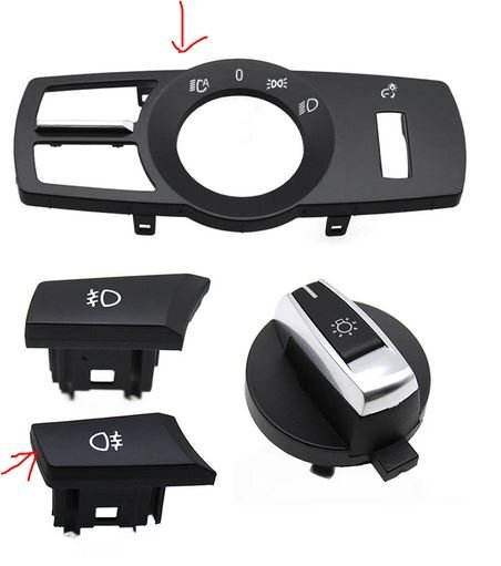

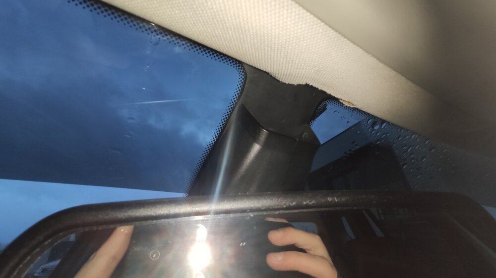

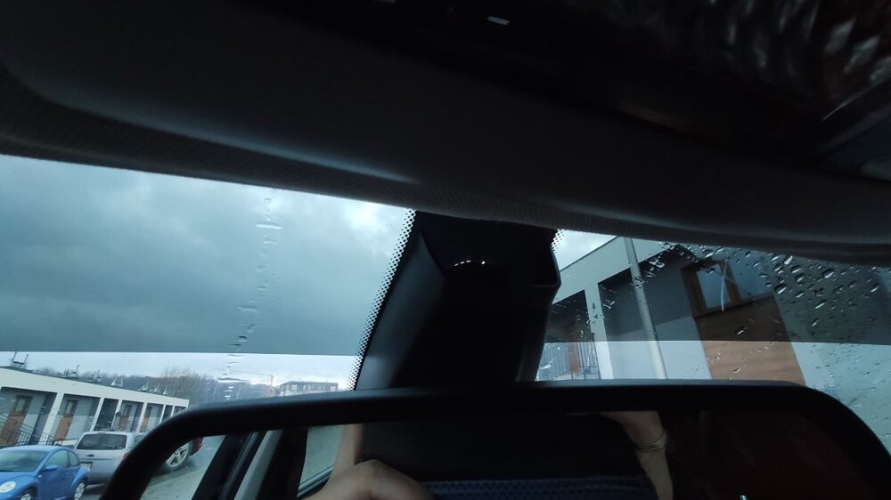

  4. Cześć wszystkim 🙂 Od jakiegoś tygodnia jestem właścicielem BMW X3 F25 z 2011r. Samochód przypłynął z USA po szkodzie dachu i frontowej szyby (prawdopodobnie konar drzewa). Przed kupnem zlecone zostało wykonanie raportu, jako że do sprzedającej miałem 300km. Generalnie po rozmowie z rzeczoznawcą i przeczytaniu sporządzonego raportu postanowiłem po auto pojechać, natomiast jak to w życiu bywa diagnostyka samochodu przez rzeczoznawcę nijak się ma to stanu faktycznego. Dla zainteresowanych: - Szkoda - Carfax - Raport Pojeździłem już trochę i powstała lista rzeczy do ogarnięcia: Kierunkowskazy tył świecą na czerwono - jak najlepiej ogarnąć? Zielone LEDy + kodowanie? Farba do żarówek i pomalować P21W? Niektórzy piszą, że za bardzo kryje. Kupno zielonej P21W. Jak ta opcja to gdzie, bo nie mogę znaleźć. Inne? Lusterko kierowcy nie ma kreski (sferyczne?) i wygląda na to, że przybliża, prawe ma kreskę, ale chyba oddala. Z lewym przybliżającym jazda to tragedia, duże martwe strefy. Jakie lusterka były oryginalnie montowane dla wersji EU? Asferyczne, neutralne? Przełącznik świateł przeciwmgielnych obsługuje tylko jedno światło, zamówiłem z Ali przycisk + obudowę. Czy to wystarczy czy potrzebne jakieś kodowanie sterownika? Zatrzask lewego, tylnego pasa bezpieczeństwa jest wciśnięty i nie blokuje pasa. Pryskanie WD40 czy wymiana napinacza pasa? Da radę zrobić samemu? Co potrzebne do demontażu napinacza? Samochód nie ma czujników parkowania, opcja retrofit przód tył bez kamer to 4500zł minimum. Macie jakieś polecanie czujniki PDC uniwersalne z samym sygnałem dźwiękowym? Nie potrzebuje ekraników. Elektryczny bagażnik się nie domyka, pewnie dociąg. Komputer dopiero po chwili rzuca, że bagażnik otwarty, ale widać że żarówki w bagażniku świecą kiedy zamykam z klapy. Jakaś szansa, żeby dociąg wyczyścić czy konieczna wymiana? Da radę zrobić samemu? Grzanie fotela kierowcy nie działa, kontrolka wyłącza się po kilku sekundach. Pewnie mata albo zaśniedziała kostka, może bezpiecznik. Kojarzycie gdzie jest kostka i jaki bezpiecznik do sprawdzenia? Panorama czasami się nie domyka, adaptacja nie może przejść wszystkich etapów, otwieranie całkowicie panoramy jest kilkustopniowe ze strzałem w pewnym momencie, więcej widoczne na filmiku. Czy to normalne zachowanie panoramy? Sam domyk ewidentnie czasami szwankuje, ale przy otwieraniu dachu najpierw przyciskiem jakby dociskał szybę, a potem znowu przycisk i dopiero otwiera. Mikrofon do zestawu głośnomówiącego nie działa. Dźwięk za to słychać na głośnikach samochodu. Kostka, bezpiecznik? Pasazer tez ma mikrofon? Brak rolety w bagażniku. Czy taki zamiennik wystarczy czy potrzebne jakies zaczepy? Roleta zamiennik Radio idzie co 0.2Mhz, da radę przekodować samemu? Mam kabel OBD Enet (Ethernet). Jeśli nie ma potrzeba to wolałbym uniknąć dodatkowych kosztów z bimmercode i adapterem BT. Da radę przekodować tym kablem? Wszystkie żarówki w podsufitce oprócz centralnych z przodu nie działają, tak samo jak mikrofony wyżej. Mam wrażenie, że Janusz zrobił fuszerę i nie chciało mu się podłączyć. Konieczne ściąganie podsufitki czy sprawdzić coś innego na pierwszy ogień? Bezpieczniki? Jakaś jedna kostka od wszystkich może być odpięta? Wydaje się, że brakuje tunelu pomiędzy centralnym lusterkiem a podsufitką, czego tam brakuje? To by było na razie na tyle, reszta to już serwis zerowy u mechanika, opony i inne nie mniej drogie rzeczy 😉 Z góry dzięki za pomoc!
