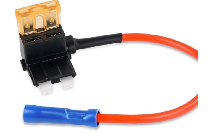

Cześć, Dzisiaj przychodzi do mnie kamerka Navitel R87 (przód) z MR450 (tył). Do tego dokupiłem zasilacz smart box jak na focie: Plan jest, żeby pociągnąć po słupku A na stronę pasażera, wpiąć w wolne sloty w skrzynce bezpieczników i dalej dołem do słupka bodajże C i montaż tylnej kamerki na klapie. Zestaw jest przewidziany do podpięcia na pustym miejscu w skrzynce bezpieczników, 1 pod stałe zasilanie, 1 pod zasilanie po zapłonie (standardowo z trybem parkingowym). Wiadomo, że nie wszystkie sloty będą miały pociągnięte zasilanie. Mam taki schemat, podpinam się pod bezpieczniki za schowkiem pasażera. Ktoś ma sprawdzone sloty? Jeśli nie to jest opcja użycia fuse tap, ale wolę nie wpinać się w istniejące bezpieczniki, bo instrukcja to jedno, a z doświadczenia wiem, że niepozorny bezpiecznik może wyłączyć z czapy kilka innych systemów

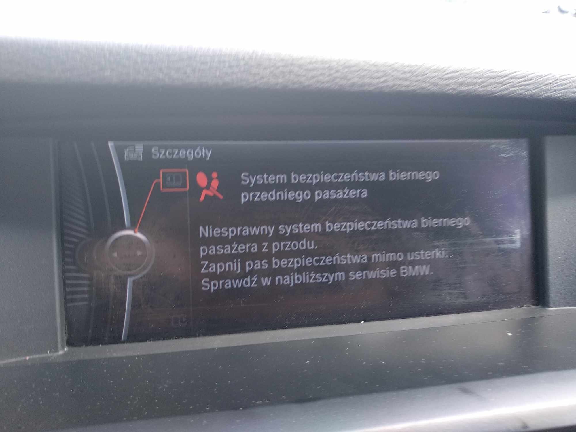

Dla potomności: okazało się, że winny jest bezpiecznik nr 66, 7.5A. Po wymianie wycieraczki działają jak powinny, ale błąd dalej się wyświetlał. Skasowałem błędy, przejechałem się i jest OK. Powodem czemu błąd systemu biernego bezpieczeństwa pasażera wywaliło jest lampka airbaga, airbag nie wybije jeśli nie ma pasażera, a bezpiecznik odpowiada też za oświetlenie podsufitki => lampka nie działa => błąd systemu bezpieczeństwa. Temat można zamknąć, pozdrawiam.
Wyciągnąłem bezpieczniki nr 8 i 36 rzekomo odpowiadające za wycieraczki, ale dalej mogę sterować manetką i dalej wchodzą w tryb awaryjny przy wyłączeniu zapłonu. Mało tego bez któregoś z nich nie działa klapa i nie da się jej otworzyć w żaden sposób. Po podpięciu bezpieczników klapa działa. Zgodnie z : https://autobezpieczniki.pl/bmw-x3-f25-2011-2017-skrzynka-bezpiecznikow/

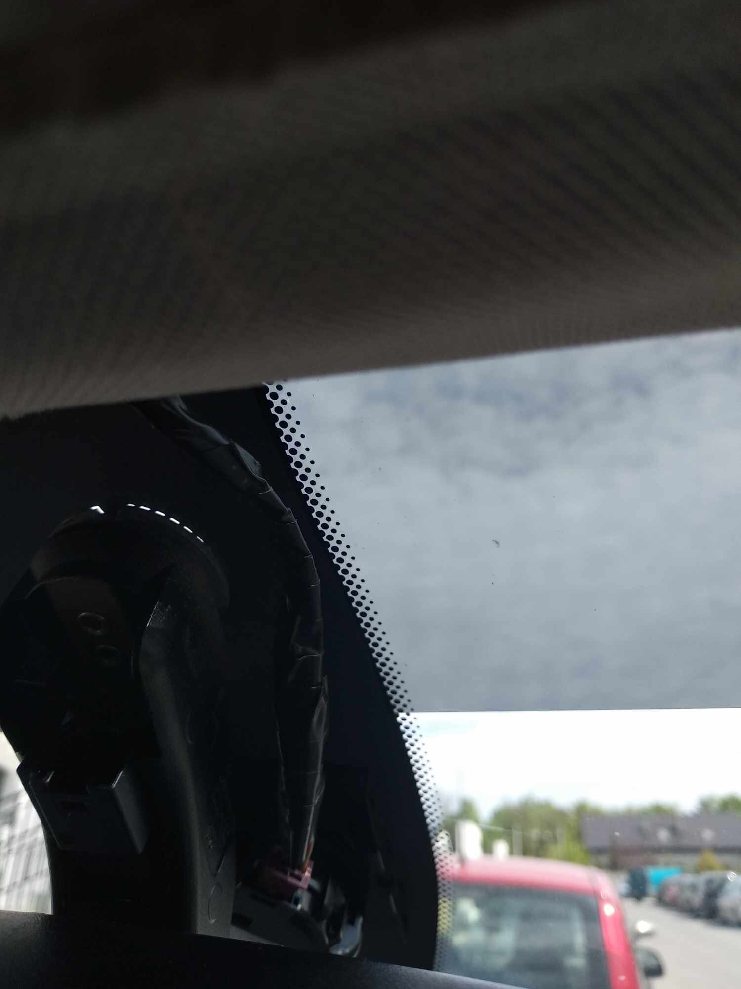

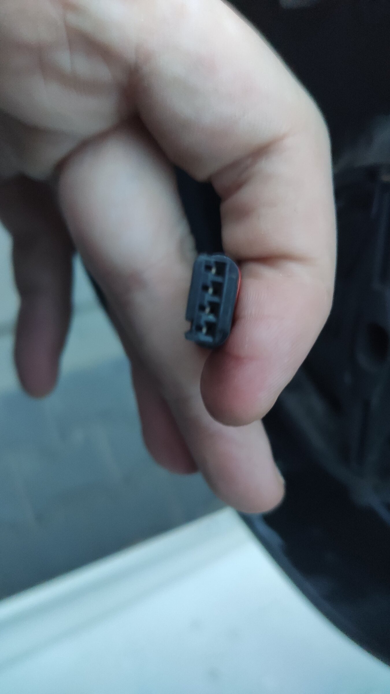

Cześć, Pacjent: BMW X3 F25 2011r. 28i 258KM. Od czasu kupna samochodu jeździłem bez podpiętego lusterka centralnego i czujnika światła/deszczu. Auto miało uszkodzony dach i poprzedni właściciel robił go na odwal się, w efekcie czego te 2 wtyczki były za krótkie. Żeby nie ściągać całej podsufitki stwierdziłem, że przedłużę wiązkę, od czujnika jest 3-pinowa. Niestety przez brak cierpliwości i lenistwo nie odpiąłem aku i po wyłączeniu zapłonu jeszcze było zasilanie i podczas cięcia wiązki poszły iskry. Auto odpaliłem, wyłączyłem, zrobiłem sobie 15 minut przerwy, po czym wsiadłem i już będąc pewny że zasilania nie ma wziąłem się do roboty. Wiązkę przedłużyłem, zabezpieczyłem termokurczkami i taśmą. Sprawdziłem ciągłość wszystkich przewodów miernikiem. Przejechałem się, czujnik światła wydaje się działać - świecą dzienne, a nie jak wcześniej mijania. Wycieraczki nie machają na auto z manetki - jest OK. Podjeżdżam na parking, wysiadam auto, rygluje pilotem - nagle wycieraczki zaczynają szaleć. Generalnie latają tam i z powrotem w nieskończoność, przy zaryglowanym samochodzie, jak odpalę silnik jest OK. Do tego w iDrive pojawiła się kontrolka jak na zdjęciu... Na 90% wiązkę zrobiłem poprawnie, ale zrobiłem też zwarcie i auto szaleje. Moje pytania: - czy trzeba skasować jakieś twarde błędy, jeśli tak to gdzie, mam ISTA+, kasowałem tylko w jednym miejscu (Vehicle management -> Troubleshooting -> Fault memory -> Delete fault memory). Obydwa problemy pozostały - iDrive też jest w stanie na zapłonie zauważyć, że wycieraczki coś nieogarniają i wywala, żeby je sprawdzić w serwisie - samochód jest obecnie nie do użytku, przesiadłem się do starej E46, ktoś się orientuje czy mogę po prostu wyciągnąć tymczasowo bezpiecznik (który?) od wycieraczek przód, żeby móc w ogóle jeździć, dopóki nie ogarnę elektromechanika? - za co odpowiada ten system biernego bezpieczeństwa pasażera (mata naciskowa?) i co mogę sprawdzić sam? - obecnie auto ma odpiętą klemę minus i jest zaryglowane kluczykiem

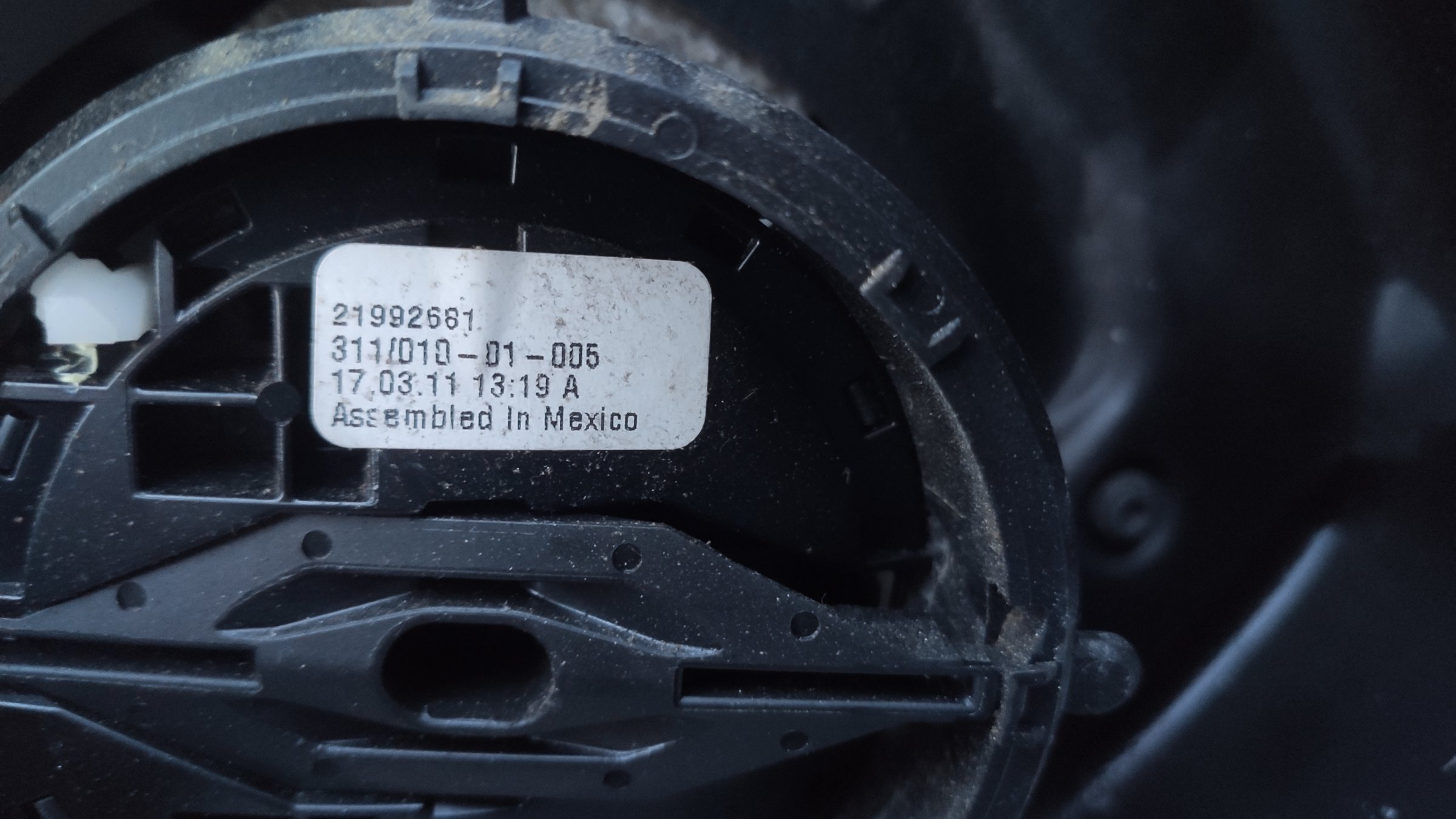

Tak, ale kolejny raz nie chce mi sie o tym pisac. Obecnie rozkminiam jaki wklad lusterka asferyczny eu powinienem kupic pod 4 pin, bo albo trafiam na 3 albo 5. Druga sprawa kminie jak sie dostac do zatrzasku klapy bagaznika. Wiec jak masz info o tym to chetnie sie dowiem
Orientujecie sie czy listerko 4 pin to fotochrom, a jesli tak to czy mozna bez problemu kupic zamiennik wklad z ogrzewaniem i skladaniem pod 4 piny? Ew. Przerobic kostke na 3pin i zaizolowac fotochrom. Dla mnie zbedny bajer, a koszt kilkukrotnie wiekszy przez to. Potrzebuje asferyka, na wersji usa nic nie widac.
