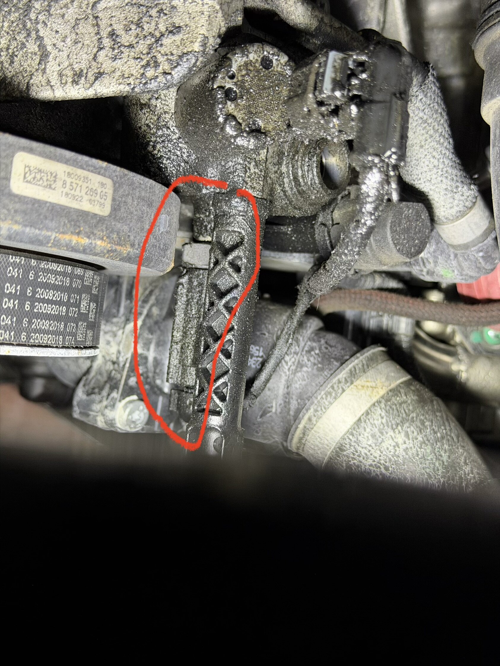

  1. Dla zakończenia tematu. Udało mi się szybciej wbić to ASO i zrobili od ręki. Wężyk podciśnienia od zaworu EGR był nieszczelny. Wymieniony i wszystko działa

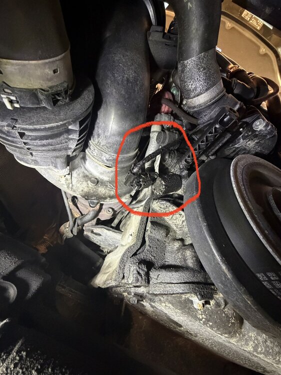

  3. Rzucę co dalej bo może komuś kiedyś się przyda. Pojechałem do gościa co koduje i grał mi aktualnego softa na nowo. Zaraz po wgraniu auto weszło w tryb awaryjny z powodu małej nieszczelności systemu ssącego. Po dalszej analizie podobno problem jest z Egr. Umówiłem wizytę w ASO i dopiero za dwa tygodnie będę widział co i jak. Jako że ciągle chodziło mi to po głowie sprawdziłem tak wzrokowo czy czasami nie odpiął się gdzieś dolot lub czy nie ma gdzieś nieszczelności w całym systemie ssącym i nie znalazłem nigdzie nieszczelności, ale zajrzałem od spodu i znalazłem upocone miejsce które mnie ciekawi. Zrobiłem zdjęcia, może ktoś jest w stanie powiedzieć mi co to jest? Głównie interesuje mnie to drugie zdjęcie Kody błędów 36F000 i 36F400 Zaznaczam że problemu przed nowym softem nie było, a był usunięty Egr i wymieniony w międzyczasie
