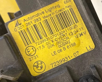

  1. Witam, orientuje się może ktoś co oznaczają oznaczenia kodowe 00 X CVERT, 00DCR, 00SM2, LE 08 B 6198? Szukałem po internecine i forach ale nie udało mi się znaleźć odpowiedzi. Zamieszam zdjęcie poglądowe poniżej to chyba z M-ki ale nie jestem pewny
