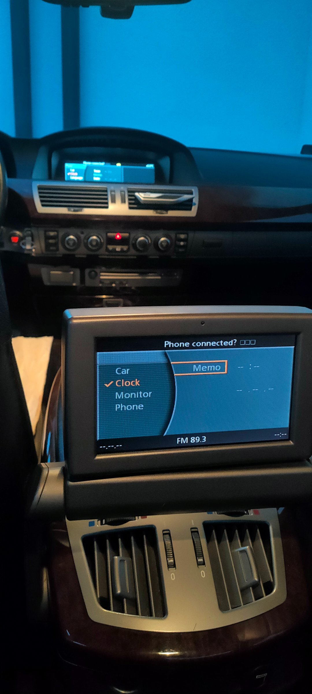

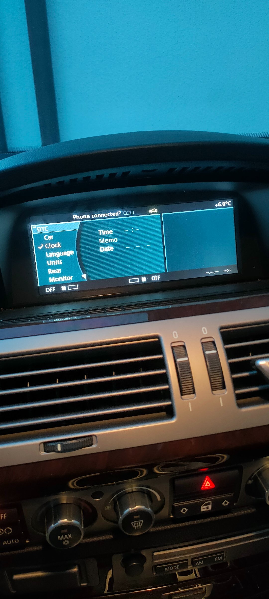

  2. Witam. Pacjent to e65 745d 329km z końca 2005(oczywiście lift). Mam następujący problem, ogólnie idrive działa niemal że w 100%, ale gdy wejdę w setting jest jakby zawieszony, nie mogę nic zmienić(chciałem ustawić datę i godzinę), w ogóle nic się nie podświetla, a idrive bezwładnie się kręci(nie przeskakuje i nie czuję żeby pracował, tak jak w innych opcjach np. climate). Mam też na tyle idrive i też nie da się poruszać po ustawieniach. Co z tym zrobić żeby zaczął działać? Miał ktoś podobne objawy? Dorzucam zdjęcia. A mam problem z tym od czasu gdy sprawdzałem błędy istą, a kumpel podczas kasowania i sprawdzania na nowo wszedł w setting idrive i zaczął ustawiać godzinę, no i się zawiesiło od wtedy. Jak to naprawić? Odłączyłem klemy (- i +) na całą noc, ale nic nie pomogło. Proszę o pomoc, bo zmagam się z tym już 2 tydzień i nie mogę znaleźć nic na ten temat.
