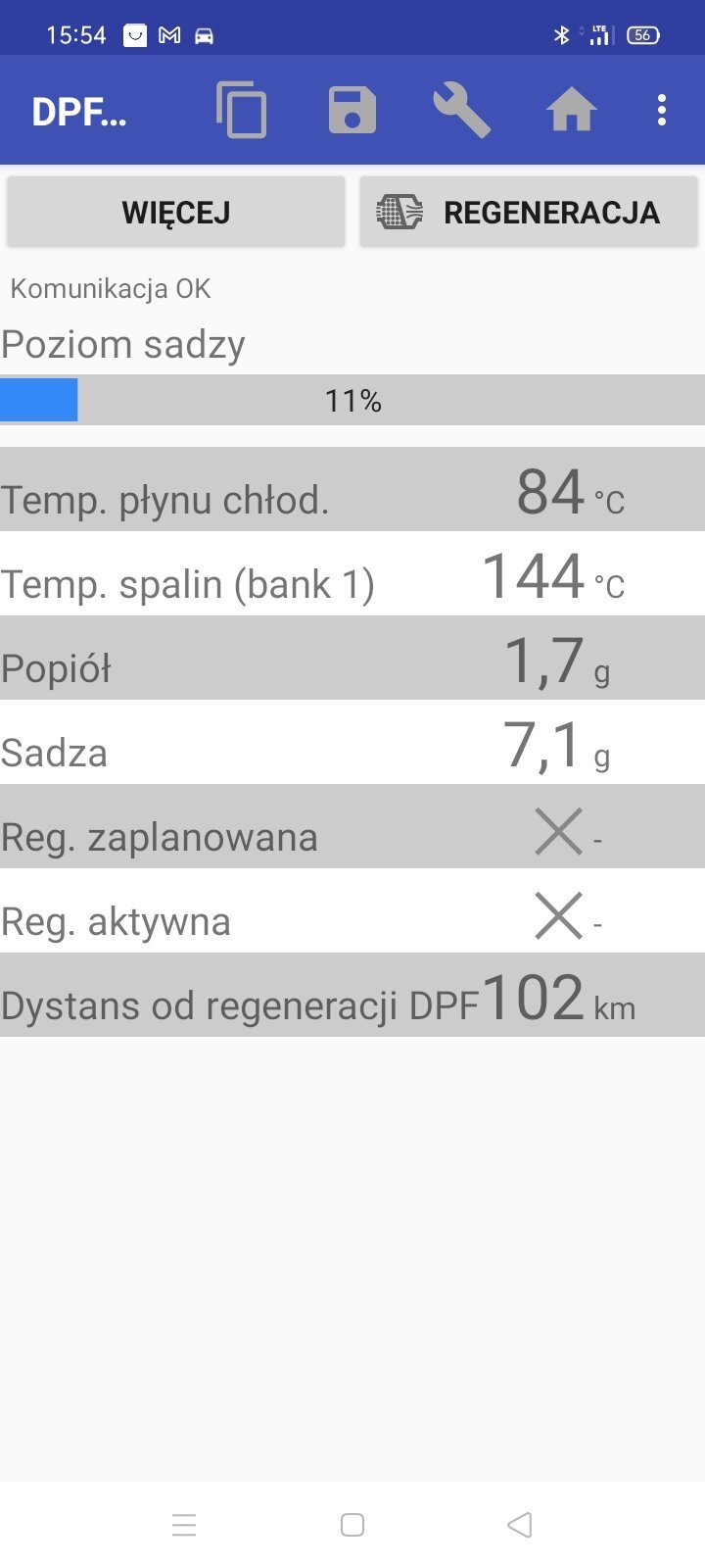

  7. Ale generalnie jednak preparat coś dało na komorę spalania - tutaj wartość DPF po 100 km od regeneracji No ale , olej dalej znika więc nie wiem jak to wytłumaczyć może jakiś cylinder się odblokował

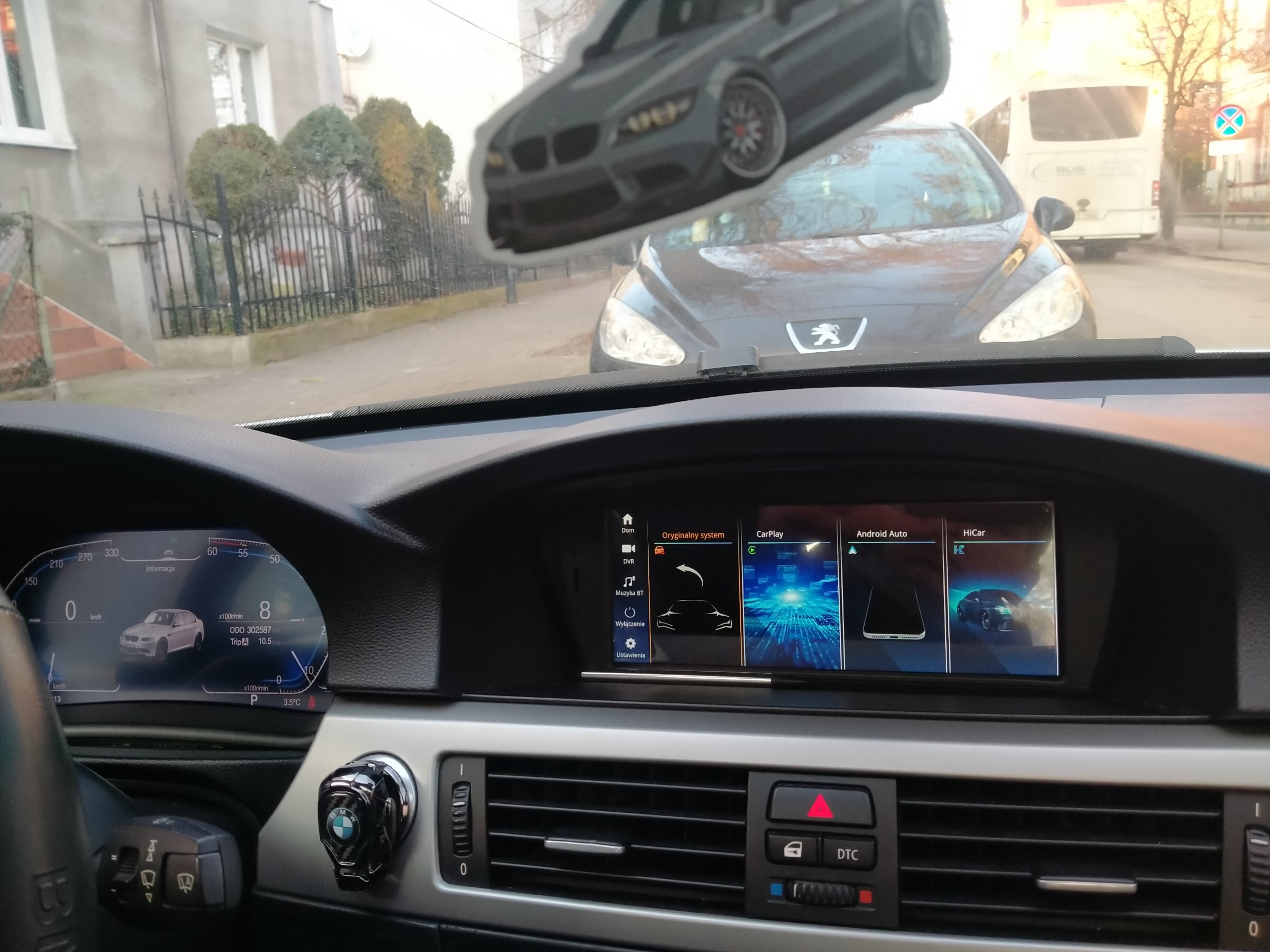

  8. Wygląda to moim zdaniem obłędnie Wszystko działa jak przebieg obroty itp Zegary się nie zacinają Wiele ciekawych opcji
  9. okej, po rozebraniu wszystkiego wyjęciu bezpiecznika od panelu klimy oraz odłączenie akumulatora na około 30 minut oraz ponowne złożenie - panel działa
  10. Po wymianie idrive na "chińską" navi nie działa panel klimy nie wyświetla się Z idrive też nie mogę sterować klima Jakieś pomysły ? Kostki sprawdzałem chyba z 8 razy i siedzą ciasno Ten dolny panel od foteli i czujników też oczywiście nie działa (jest połączony z panelem klimy )

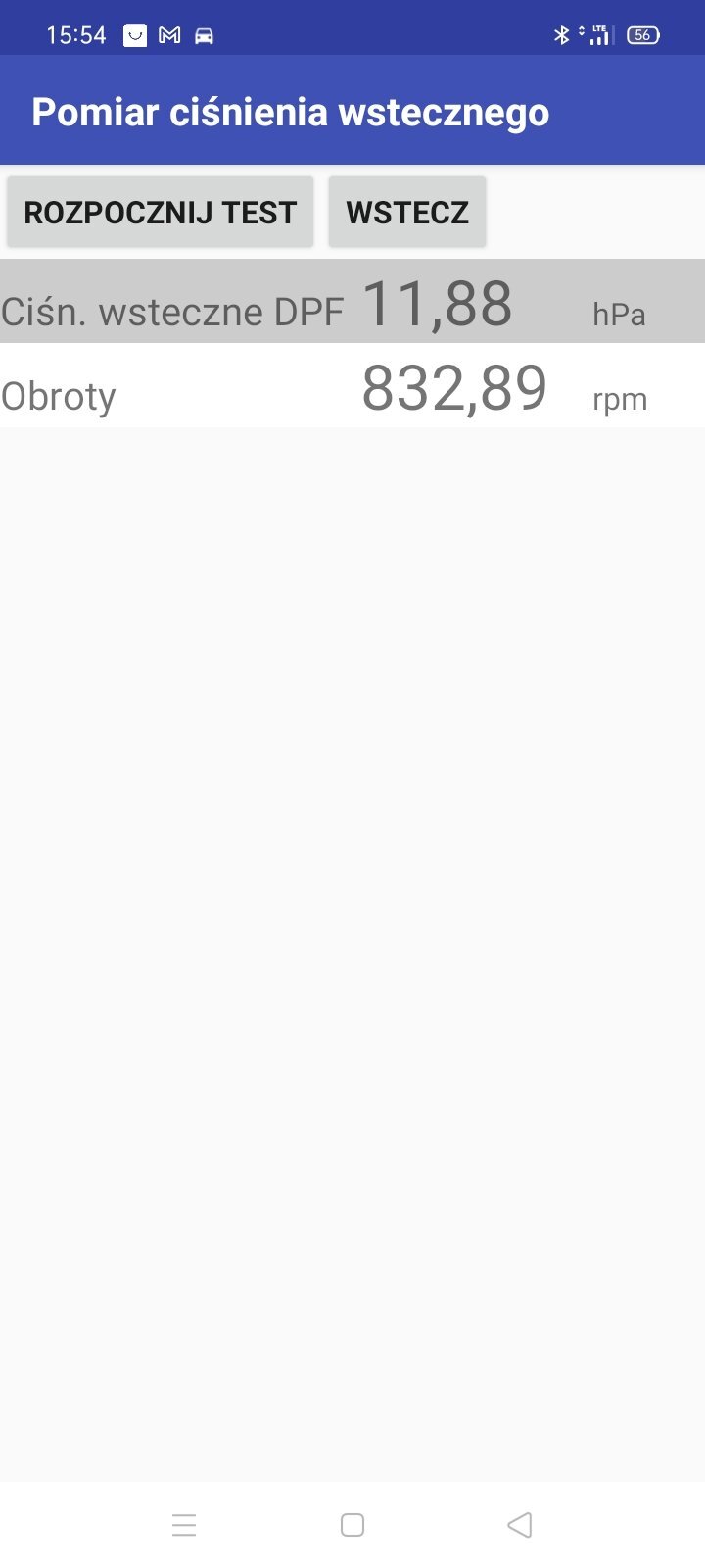

  11. Po zastosowaniu preparatu na komorę spalania - podwójna dawka ( druga po 7 godzinach - całość trzymane 24godziny) Nie ma poprawy - jak ciśnienie wsteczne szybko wzrastało tak dalej wzrasta i olej dalej ubywa Mi się wydaje, że nawet chyba szybciej Tu też zostaje rozebranie silnika i zrobienie remontu

  14. A jak to sprawdzić ? zasilanie olejem ten wąż myłem dokładnie i przed myciem normalnie był w nim olej ale teoretycznie płukanka do korka wlewu oleju powinna odetkać zatkane kanały olejowe , tak ? Jest gdzieś opisane jak zmierzyć ciśnienie nie przez czujnik ? ( zawsze to miałem dostępne w programie i w sumie nie wiem jak to się robi ) Jeśli chodzi o same turbo to jest poprawa bo raz, że nie ma oleju w dolocie, ale za to jest nagar palonego oleju , a dwa to już nie słychać świstu jak się załącza stara turbina miała tylko delikatny luz od strony zimnej lewo-prawo góra dół, ale przód tył nie miała - od strony ciepłej była wzorowa
