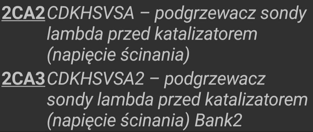

Witam, mam pytanie odnośnie błędu 29f4 Konwersja Katalizatora, błąd pojawia się czasami i da się go usunąć pojawia się jedynie kontrolka check engine na desce rozdzielczej. Nie wiem czy ma to coś wspolnego z sondą czy nie natomiast sonda przed katalizatorem w bimmer tool pokazuje chore wartosci napięcia coś w stylu 31893847mV Jest nowy katalizator (zamiennik) firmy jty jak dobrze pamiętam oraz nowa sonda boscha za katalizatorem oem Co może powodować ten blad? Dodam że błąd z sondy nie wyskakuje natomiast tak jak mówie w bimmer toolu pokazuje chore wartosci
Napięcie sond lambda N46B20
Witam jakie powinno być prawidłowe napięcie sond lambda? Sprawdziłem mniej więcej bimmer toolem i lambda(2) pokazala kosmiczne napięcie 319810,8mV a na lambdzie (1) 1468.9mV Sonda (2) napewno jest do zmiany ponieważ wyskakuje mi błąd. Jakie powinny być prawidłowe wartości sond? Silnik N46B20 129km
