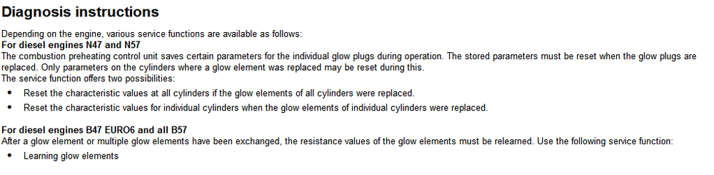

Niestey nie widze takiej opcji ani w DDE ani w TestPlan W test planie jest tylko wspomniana wczesniej procedura

NIestety żadana ze wspomnianych opcji sie tam nie pojawia

Cześć Mam problem z nieusywalnym błędem świec żarowych na cylndrze 1 i 2. - wymieniłem świce - podmieniłem sterownik (dwa ray na inny używany) - przemierzłem przewody błędy zawsze porwacają. Doczytałem w manulau z ISTA dwie ciekawe rzeczy: 1. "The preheating control unit has only two output stages for activating the three glow elements. The glow elements of cylinder 1 and 2 are supplied with current by an output stage. The glow element of cylinder 3 (example B37) is supplied with current by the second output stage. In diagnosis this results in the fault codes of both heater plugs of one output stage being stored in the event of a fault in the heater plug activation system." To przy błedzie dwóch swieć na cylindrach 1 i 2 sugeruje uszkodzenie stopnia pierwszego - czy mozecie podpowiedziec jak to sprawdzić / naprawić 2. "The combustion preheating control unit saves certain parameters for the individual glow plugs during operation. The stored parameters must be reset when the glow plugs are replaced. Only parameters on the cylinders where a glow element was replaced may be reset during this. The service function offers two possibilities: Reset the characteristic values at all cylinders if the glow elements of all cylinders were replaced. Reset the characteristic values for individual cylinders when the glow elements of individual cylinders were replaced After a glow element or multiple glow elements have been exchanged, the resistance values of the glow elements must be relearned. Use the following service function: Learning glow elements" Czy wiecie jak wykonać którekolwiek z powyższych - gdzie tego szukać w ISTA
