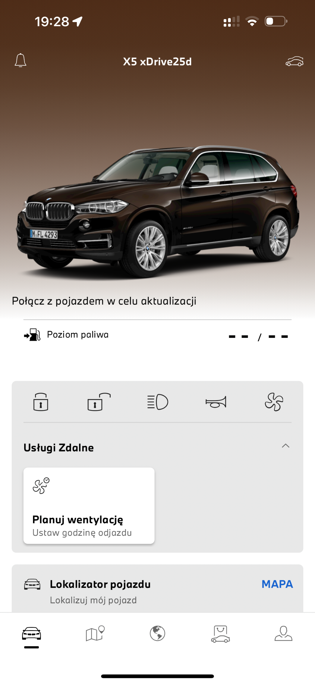

  2. Bardzo Państwu dziękuję. Napisałem do BMW i odpowiedzieli... "W odpowiedzi na Pana zapytanie uprzejmie informujemy, że w Pańskim pojeździe z jednostką główną NBT oraz systemem operacyjnym ID4/ID4++ aplikacja MyBMW ma ograniczenia w otrzymywaniu danych. Dzieje się to dlatego, że jest to jeden z pierwszych systemów operacyjnych w BMW, które zaczęły obsługiwać aplikacje mobilne. Nie jest on wyposażony w moduł ''Last State Call'', stąd zakres funkcji przekazywania danych o ilości paliwa i przebiegu kilometrów nie jest dostępny. "
  3. A czy w Twoim przypadku stan samochodu aktualizuje się jedynie na kablu czy odświeżasz aplikację bez połączenia kablem?
  4. Odinstalowałem i zainstalowałem ponownie aplikację. Nic to nie zmieniło. Natomiast podłączyłem telefon kablem USB i wtedy zaktualizował się stan pojazdu pokazując zasięg i paliwo. Podobnie z aplikacjami typu Spotify. Uruchomiła się jedynie na kablu.
  5. Nie mam NBT EVO z kafelkami, i moje auto jest z połowy 2016. Spróbuję odinstalować i zainstalować ponownie, dam znać. Funkcję typu włączenie klaksona czy świateł działają bez zarzutu choć bardzo długo czekam, około 3 minut na reakcję.

  9. Aplikacja nie odświeża statusu pojazdu. Na głównym ekranie wyświetla się informacja "Połącz z pojazdem w celu aktualizacji". Aplikacja nie pokazuje tym samym poziomu paliwa. Pozostałe funkcje działają, tzn. istnieje możliwość otwarcia i zamknięcia pojazdu, włączenia świateł, uruchomienia klaksonu czy wentylacji. Czy wynika to z ograniczeń tego modelu BMW bądź aplikacji czy błędnej konfiguracji?
