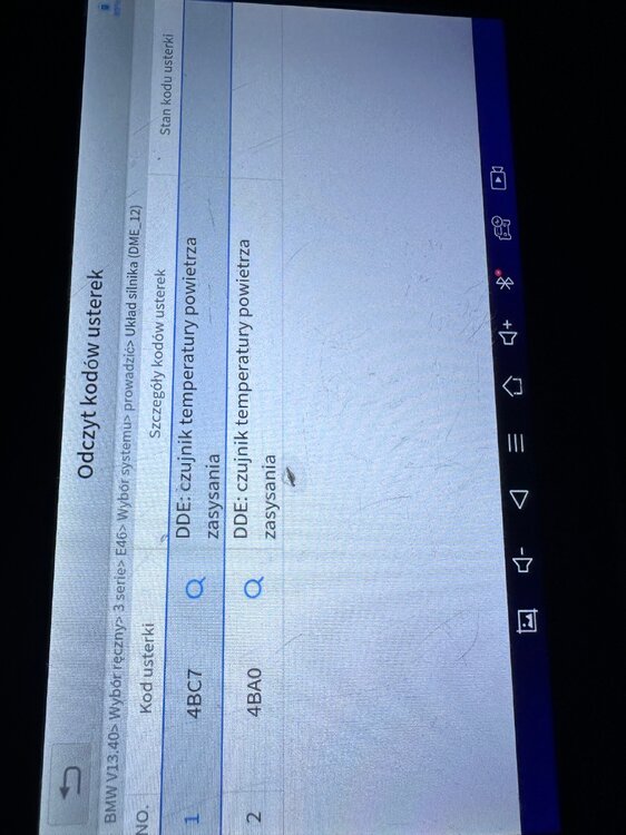

  13. Cześć czy jest ktoś w stanie rozszyfrować kody błędów, konkretnie ostatnie 6:
