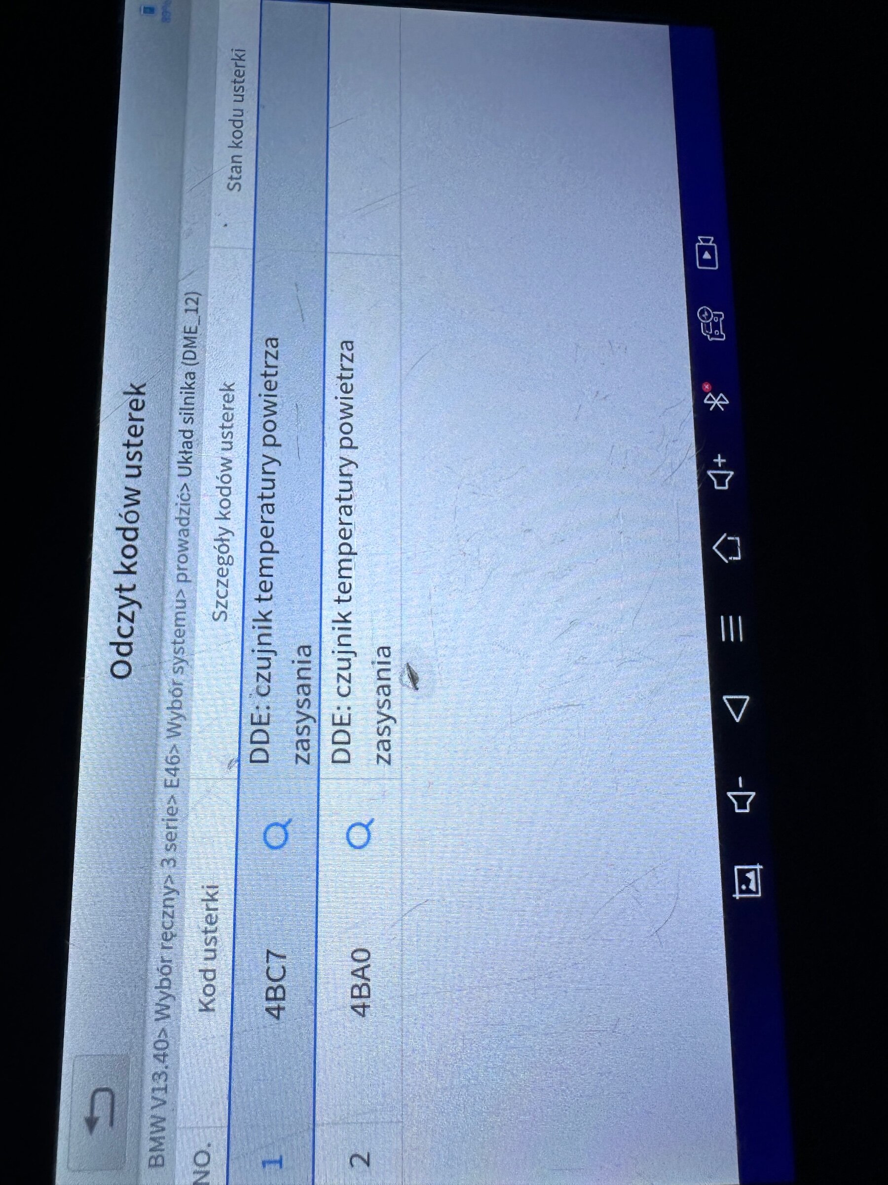

Po wystąpieniu tego problemu wywala na chwile takie błędy.
Czyli jednak jest punkt zaczepienia, czujnik jest w rurze między egr a ic.

Czy jeżeli normę spalin mam euro 3 on tez powinien być w tym samym miejscu?
Niżej, bliżej IC, jest wkręcany. Widać na przewodach na dole linku:
