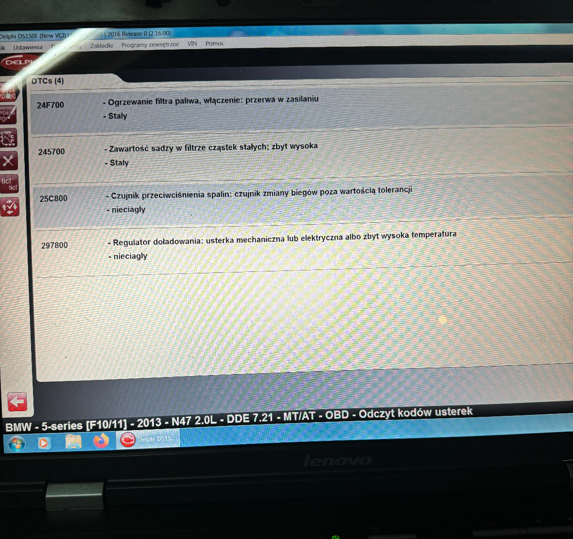

  1. Jak na razie u mnie, brak akcji serwisowych... Cały EGR zamówiłem przez internet u gościa, który po obejrzeniu zdjęć jakie mu wysłałem, stwierdził, że mój EGR to ten model, który był "najmniej awaryjny". Części wysyła z głównego magazynu BMW itd. I wychodzi na to, że u mnie EGR był leciwy, na naklejce był rok 2012(oryginalny). Natomiast co do DPFu to jak już uruchomi silnik, to poproszę mechanika o spr czujnika ciśnienia spalin, zanim cokolwiek zacznę działać z filtrem.
  2. Dzięki za wskazówki. Zamówiłem Oryginalny kompletny EGR(chłodniczka plus zawór), założę i mam nadzieję że to będzie to. W zdemontowanej chłodnicy spalin, w środku był lepki, maziowaty nagar ale nie była zatkana czy coś a tym rodzaju. Syf był. Wymienię płyn i zobaczę jaki będzie efekt. A dpf prawdopodobnie pójdzie do płukania, bo mechanik powiedział że sporo sadzy w nim. Także dam znać jaki będzie efekt końcowy ?
