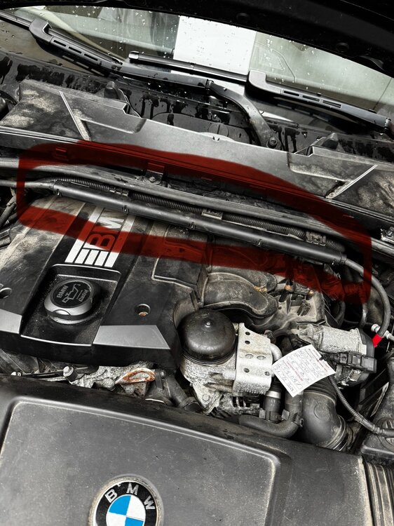

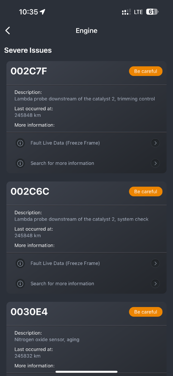

Uszanowanie, Pacjent e91 320i 2008 pre LCI. N43 175KM Pytanie dotyczące listwy, w której mieści się przewód dodatni idący pod maską od terminala dodatniego do bloku silnika. Przewód idzie blisko uszczelki maski - jak się to mocuje? Odebrałem samochód od mechanika i zobaczyłem, że leży luźno. Natomiast nie znalazłem sposobu mocowania. Tam gdzie mi się wydaje - nie wchodzi. Będę wdzięczny za pomoc. Pytanie nr 2 - również po odbiorze od mechanika. Zalany olejem Shell. Normalnie leje Liqui Moly Top Tec 4200 5W30. Przed wizytą brał 200-250 ml oleju na 1000. Teraz to jest litr. Przyczyna? Uszczelniacze? Pokrywa zaworów z odmą? Kotek się dosyć łatwo odkręca na pracującym silniku. Pytanie nr 3 do znających n43: Mam zamontowany NOXEM. Po odbiorze od mechanika spalanie 15 litrów. Sypie błędami wskazującymi na problem z NOx. Zmieniłem lambdę za katalizatorem, która idzie do NOXEMA. Spalanie z trasy 9 litrów. Brak błędów. Ale jednak po zjechaniu z trasy i powolnej jeździe, wyświetlił mi check engine. Nie mam kompa ze sobą (jadę do Stambułu) z softem. Mam jedynie wtyczkę Carly. Carly podaje wtedy następujące błędy: 2C7F 2C6C 30E4 Niepokój mój wzbudza napięcie lambdy za katalizatorem - 0.02V. Screeny w załączniku i jeszcze jedna rzecz - nie wiem, czy tak było zawsze, na włączonym silniku, pod maską słychać szybkie, miarowe cykanie. ? piona!
