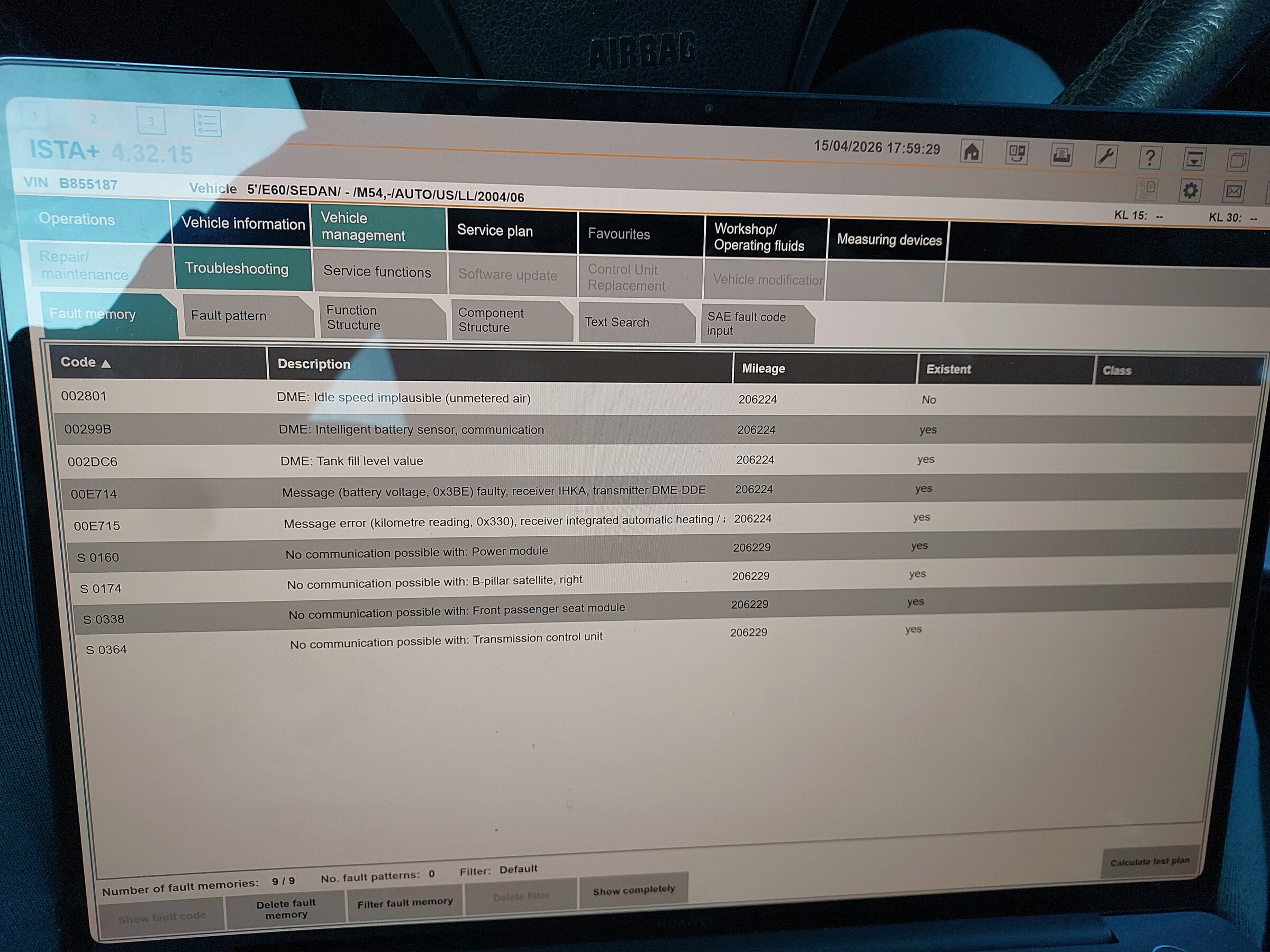

  6. Mephist0 opublikował(a) temat w E60, E61
    Cześć. Chciałbym potwierdzić w 99%, że mam do regeneracji konwerter w skrzyni biegów. E60 525i 2004r benzyna + gaz. M54 Ostatnio pojawił się problem, wyskoczył błąd przy dynamicznym włączeniu się do ruchu. Auto szarpało itd. Po ponownym odpaleniu na chwilę jechało normalnie, później powtórka. Przeczyściłem cleanerem MAF i pprzeszło Pojawił się natomiast inny problem. Przy dojeździe do np świateł, prędkość się redukuję, dociskam hamulec, auto staje i jest szarpnięcie do przodu. Zrobiłem test, podczas dojeżdżania do świateł zmieniłem bieg z D na N - nie było szarpnięcia. Przy przyspieszaniu nie odczuwam jakiś dziwnym zachowań, ale nie mam doświadczenia w diagnostyce więc mogę czegoś nie widzieć. Problem jest na gazie i benzynie. Przed tą sytuacją nie miałem takich objawów od roku. Skrzynia pracowała Ok. Jednak przy zmianie biegów na N, D, R jest podobne szarpnięcie. Sprawdzałem błędy w ISTA, nie wykrywa nic ze skrzynią. Resetowałem ECU, skrzynie. Nic to nie dało. W załączeniu wrzucam ostatnie błędy jakie miałem. Dodam, że rok temu regenerowałem sterownik w skrzyni, olej byłwymieniany. Robię małe trasy, rocznie zamknę się w 10k km. Prosba o pomoc.
