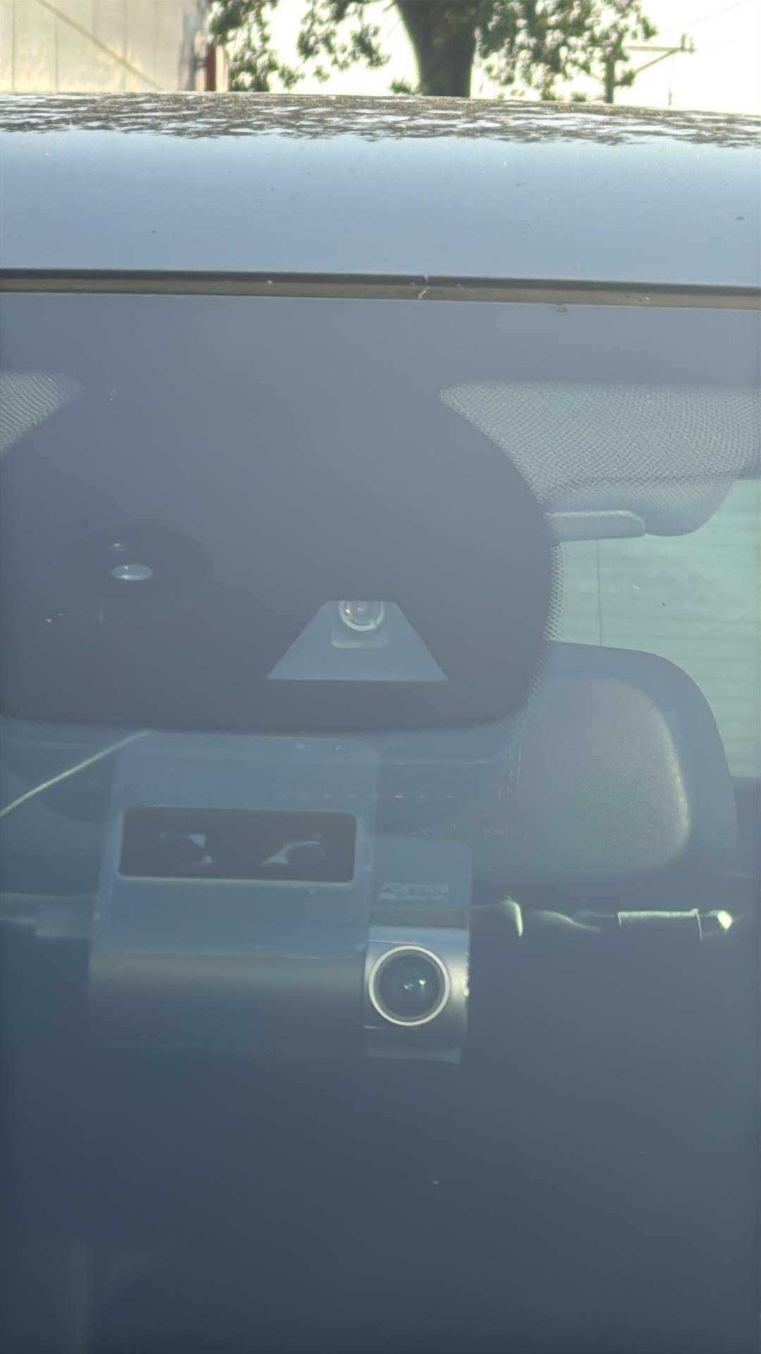

  1. Mam problem z wykonaniem kalibracji KAFAS 1 Wykonuję procedurę kalibracji -> przechodzenie wokół pojazdu, po czym komunikat że wykonano pomyślnie następnie każe przejedź się 5km z prędkością 70km/h. Auto nie odczytuje znaków. Czy kamera nie jest za wysoko ustawiona?
