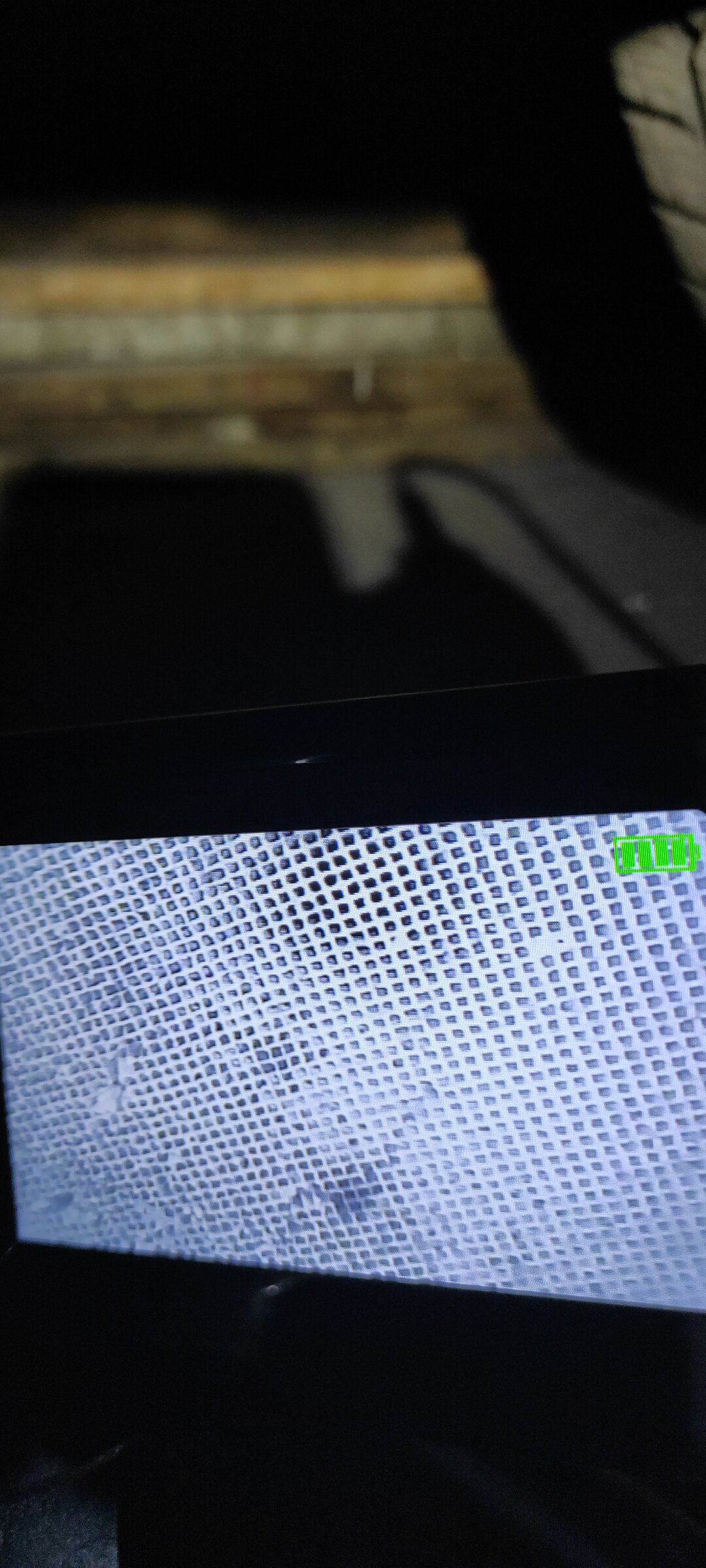

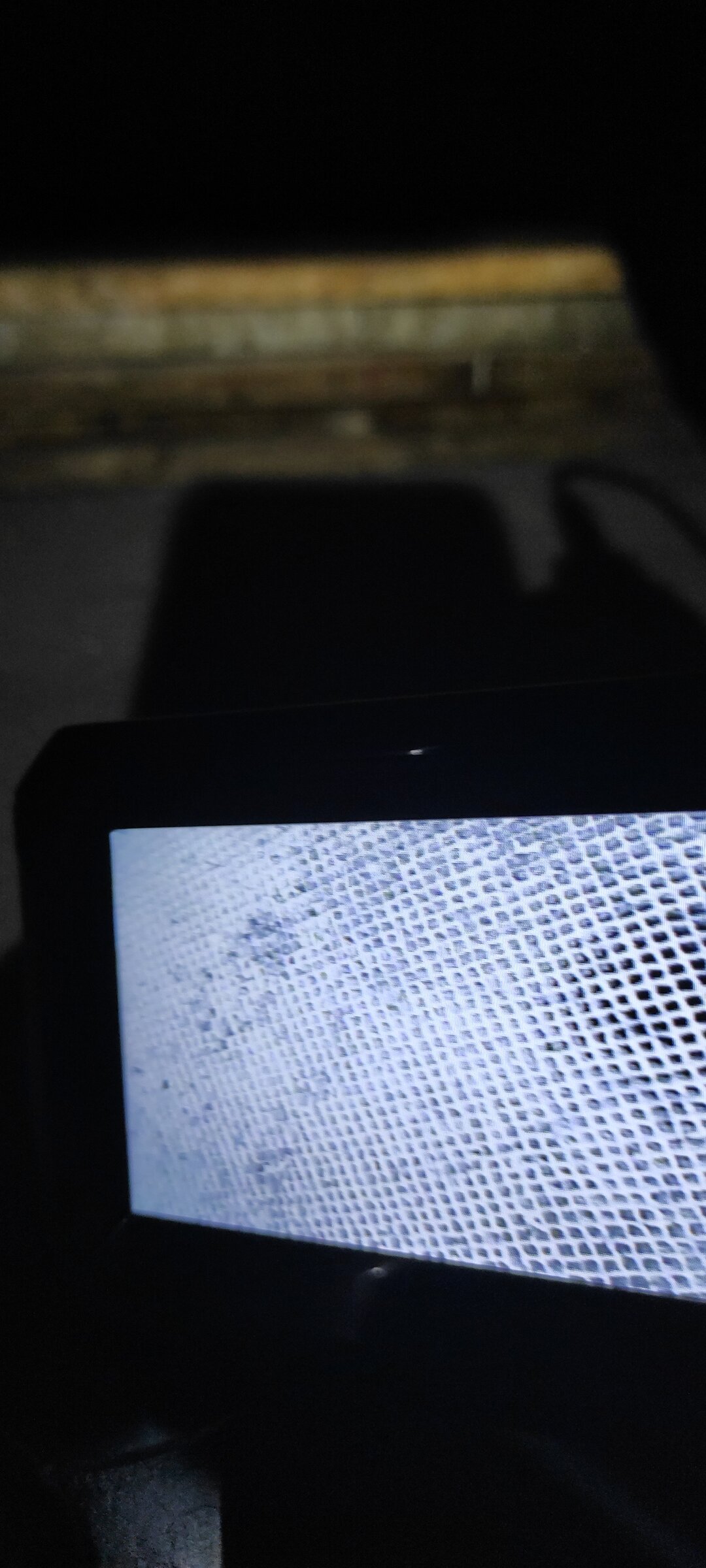

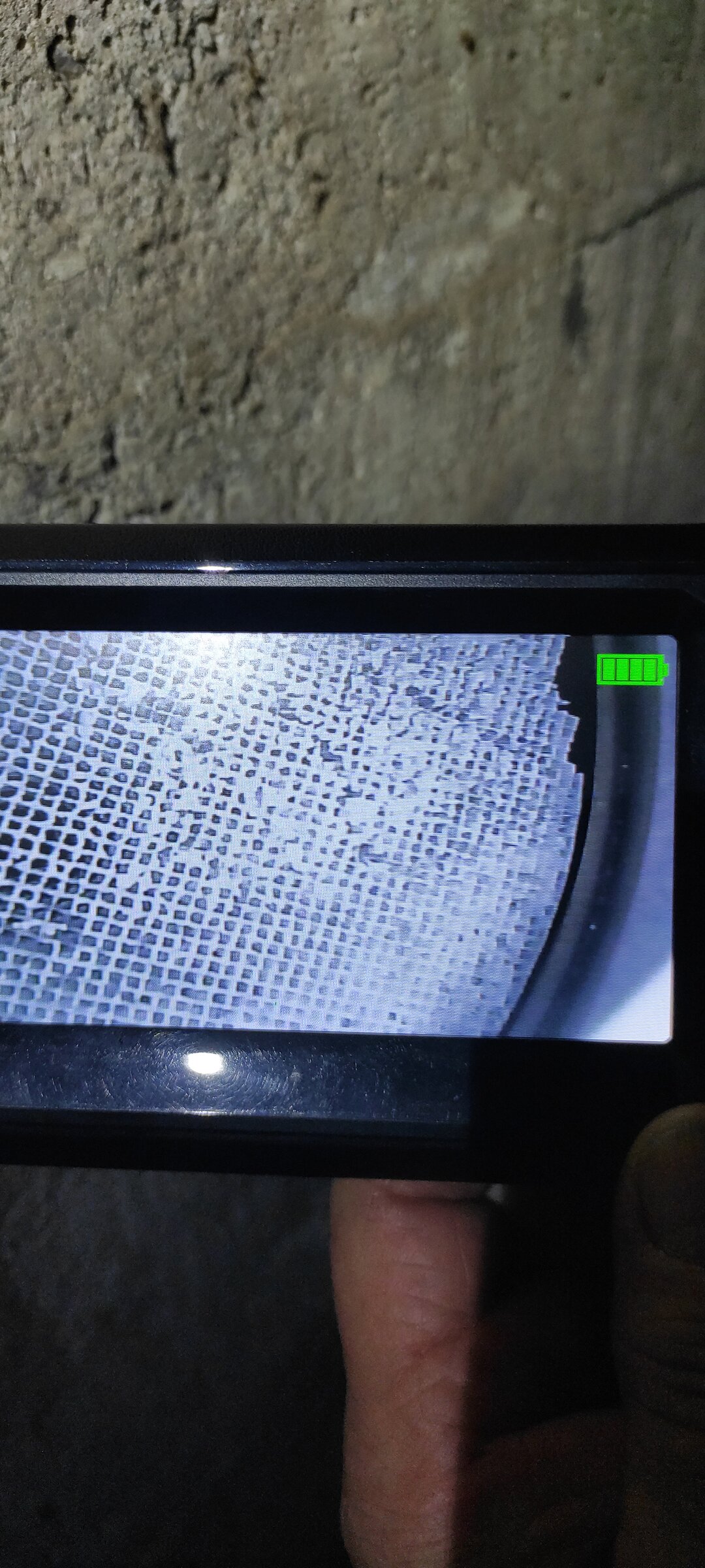

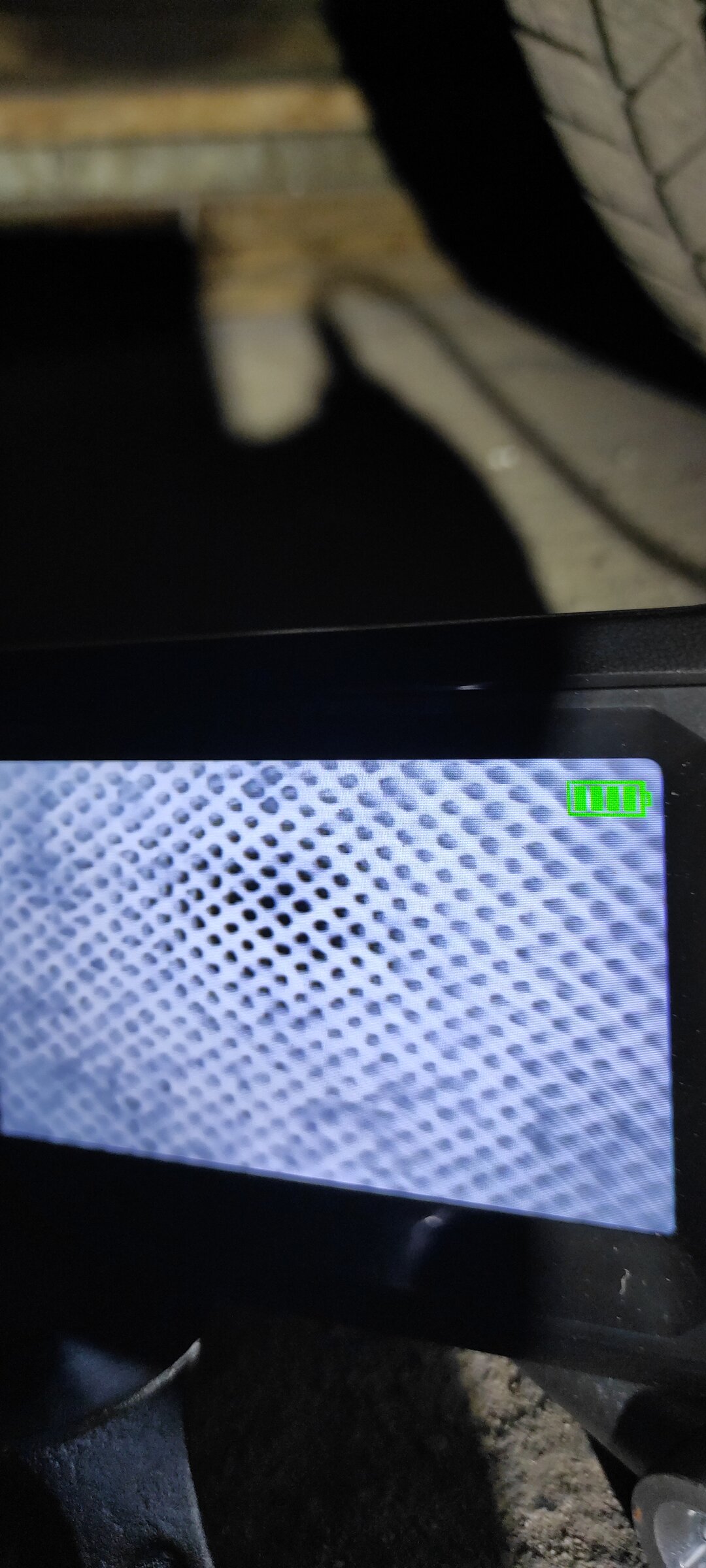

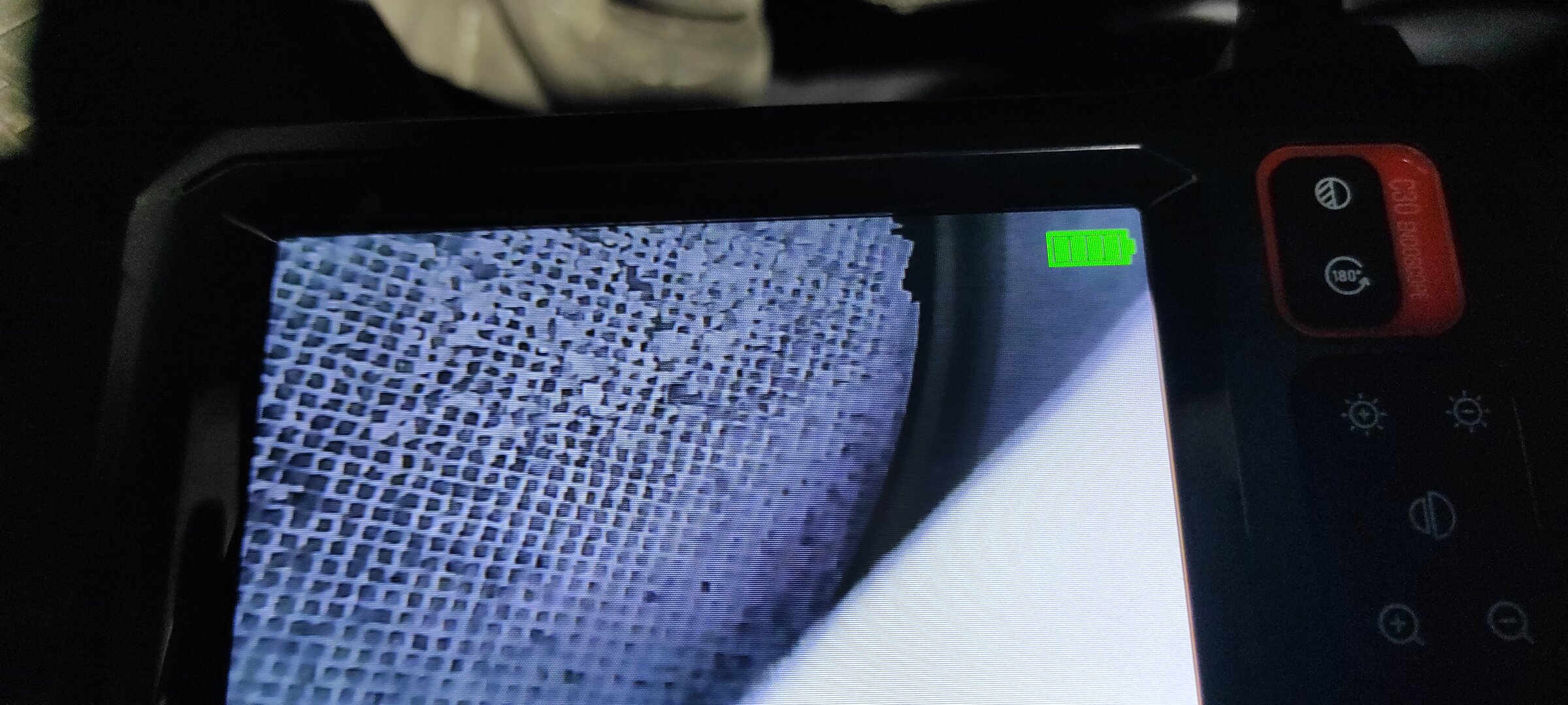

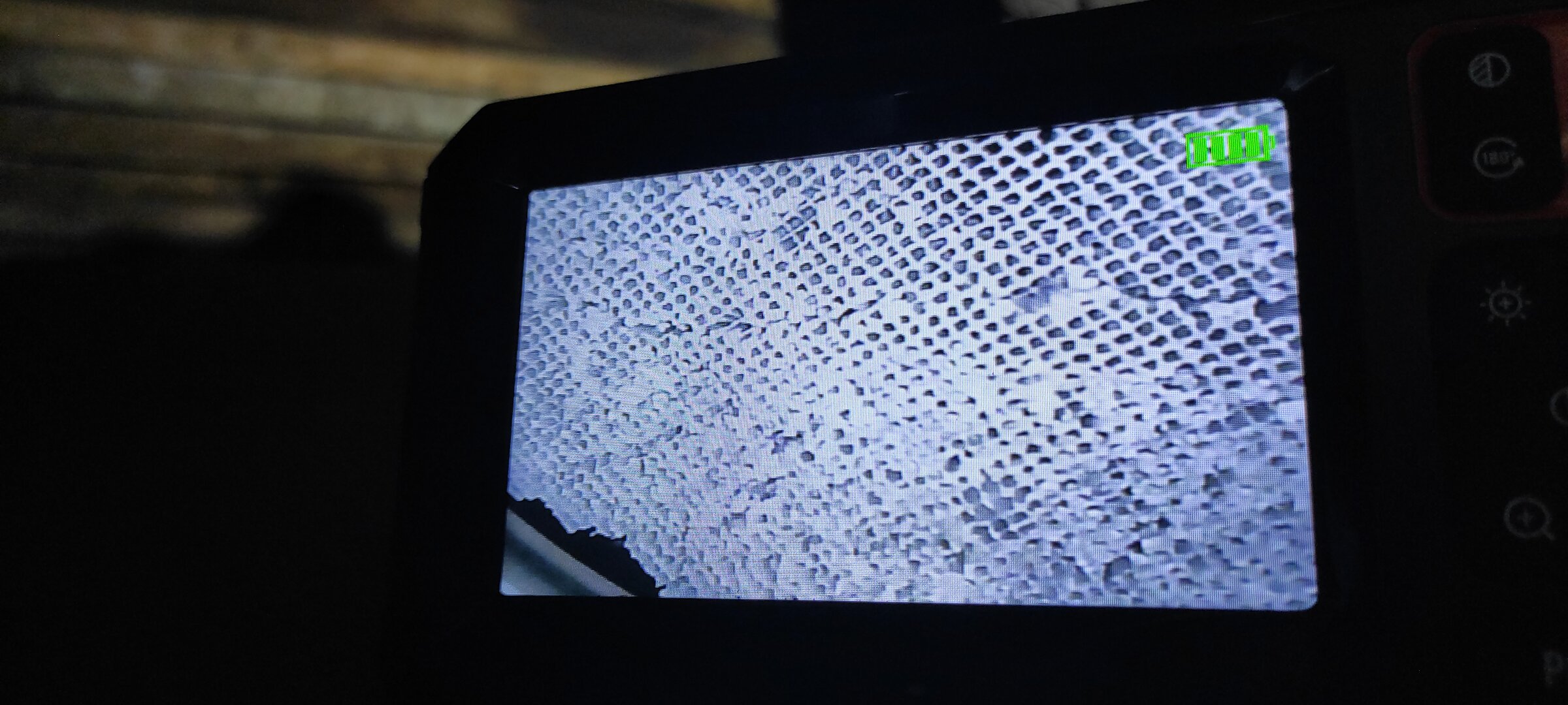

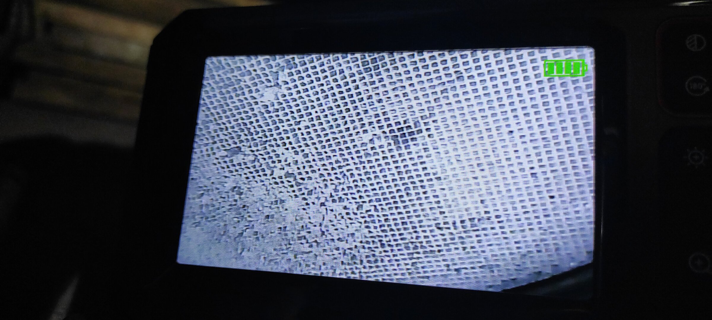

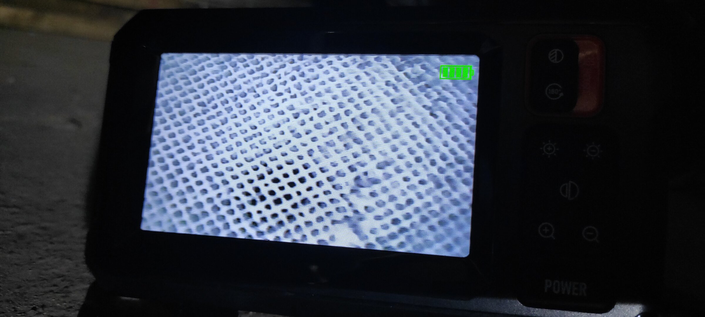

Masz chyba rację że to wszystko wiekowe i wogole ,natomiast gdyby nie ten zalany komp od gazu i niewiedza to myślę że to do dzisiaj było by sprawne .Jestem przekonany że ta sytuacja zawazyla na katalizatorach ,a w zasadzie na jednym ,bo drugi jest całkiem dobry porównując do tego co mam zdjęcia czyli 2 .I tutaj właśnie też mam dylemat ,bo jeden lepszy drugi gorszy a wiadomo że opory wylotu spalin powinny być takie same lub bardzo zbliżone oczywiście dla dobra całej jednostki .Co myślisz biorąc ten aspekt pod uwagę ?

Po stanie katalizatora że przypalona struktura plastra miodu ,błąd konwersja katalizatora 2 i czek zaswiecajacy się ....Po nagrzaniu dzwonienie tak jakby okolice katalizatora właśnie 2

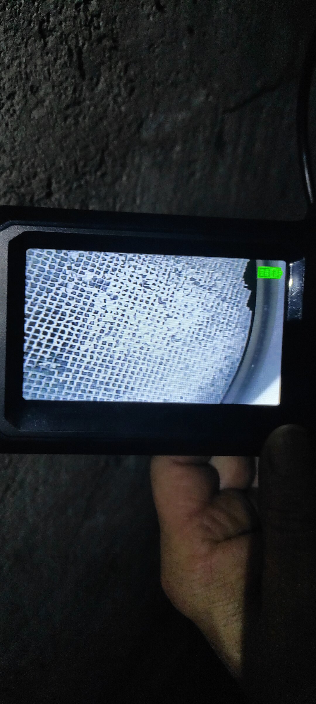

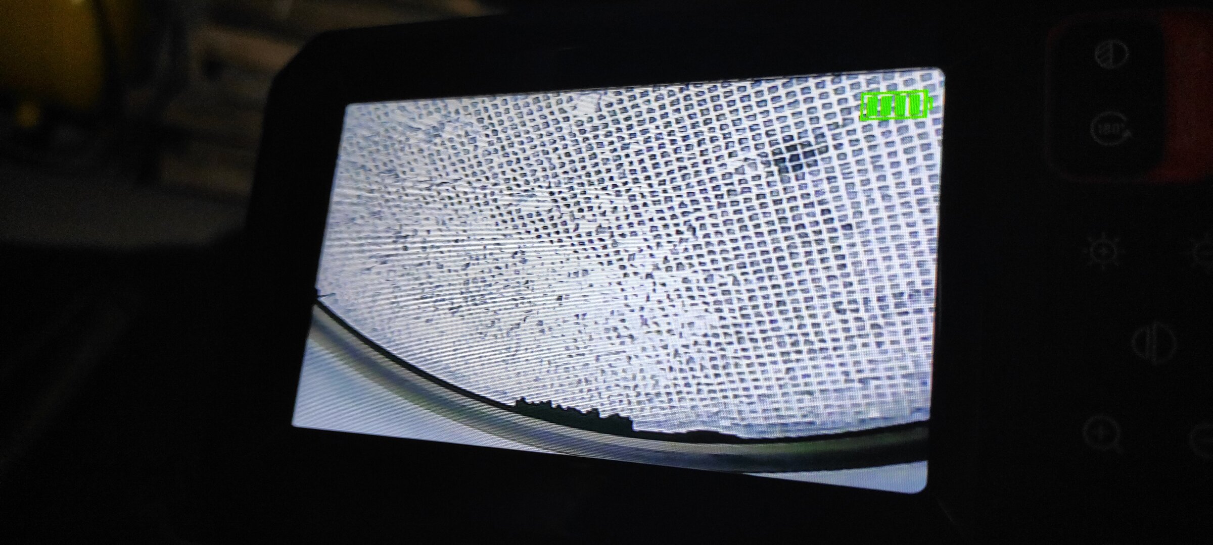

Płyn do czyszczenia DPF spoko ,z tym że katalizator jednak wygląda na popękany i przytopiony ,nie ma tam ślady po oleju .Ja jeszcze przed włożeniu kamerki do kata ,do benzyny dodałem dodatek czyszczący ,oraz przez przepustnice podalem preparat do czyszczenia katalizatora.No podejrzewam że jednak ten zepsuty sterownik od gazu zrobić problem największy .Zdaje sobie sprawę że będzie smród po wywaleniu zawartości .Bardziej zależy mi na swobodnym wydostawaniu się spalin .Kolego co masz na myśli że narobię problemów sobie ? I żeby wyjąć sterownik ? Nie bardzo rozumiem z tym sterownikiem .A i jeszcze jedno zauważyłem że po nagrzaniu coś styrkocze ,podejrzewam że to właśnie ten katalizator a w zasadzie jego zawartość .Ale to temat jeszcze do weryfikacji bo niesie po samochodzie i ciężko jednoznacznie .A ten płyn do DPf to no nie wiem ale wydaje mi się że bardziej że do zasyfionego kata sadzy lub oleju .

Mniej więcej wygląda to tak .Puściłem kamerkę w miejsce sądy regulacyjnej na 2 katalizatorze ,gdzie wali błąd . Tak jeżdżę na gazie .Problem zaczął się po zalaniu kompa od gazu ...kolega jechał samochodem ,nie wiedząc stwierdził że coś dzieje się z gazem i wyłączył go z poziomu kabiny samochodu tak naprawdę nie do końca się rozłączył bo gdy oddam samochód przyciski od gazu delikatnie się świeciły .Moja wizja jest że jechał niby na benzynie ale komp zalany dawkował sobie gaz gdzie chciał robiąc bogata mieszankę i dopalające się w katalizatorach .Wystarczyło rozłączyć gaz bezpiecznikiem .No trudno stało się co teraz z tym zrobić ..wiadomo nowe katy to majątek ,ale też nie mogę znieść myśli że spaliny nie mają swobody przepływu .Co o tym myślicie co zrobić ?Wiadomo błąd usuwam i jest chwila spokoju i za ok 100 km znowu powraca .Najprościej wykodowac i spokuj .,ale co z przepływem spalin i konsekwencjami w przyszłości .Proszę o poradę .Może zdjęcia które wstawiłem coś pomogę naświetlić .Ja nie mam doświadczenia z katami .,a samochodem chce jeszcze pojeździć .Wywalać je jak to zrobić profesjonalnie ,może wydech cały zrobić ? Proszę doświadczonych kolegów i pomoc ,pozdro

Panowie problem z katalizatorem .Bład 29F5 konwersja katalizatora 2 .Wykręciłem sąde ,wpuściłem kamerkę i faktycznie nie wygląda katalizator najlepiej , co o tym myślicie co robić dalej .Po usunięciu błędu czek znika następnie po jakiś 100 km pokazuje się ...gery 85 obserwuje zawartość Problem z katalizatorem 2 BMW e70 n62- N62N Brak mocy powyżej 5 tys. obrotów 4.8 benzyna
