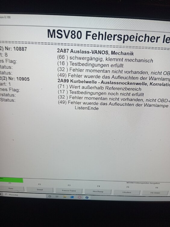

  1. Witam przychodzę do was z prośbą pomocy bo naprawdę nie wiem już co może być obawiam się najgorszego że coś z rozrządem a mianowicie. Miesiąc temu wymieniałem Uszczelkę pokrywy zaworów i po tej wymianie zaczela się moja przygoda dodam że auto przed tą wymiana chodziło wzorowo po tej operacji silnik zaczął bardzo nierówno pracować rzucał ruznymi błędami co zostało Robione i sprawdzone najpierw wymieniłem tylni przewód odmy który idIe od pokrywy zaworów bo o był pęknięty auto było sprawdzane dymiarka i wyszło że przepuszcza zostalo to wyeliminowane nastepnie były czyszczone filterki Vanosa wraz z Vanosami olej był wymieniony już 3 razy bo posiadał drobne opiłki wydajei Zoe że było to spowodowane nierówna praca na wszystkie cylindry disy sprawdzone większą wymieniona świece również sprawdzone ciśnienie oleju jest prawidłowe większość błędów została wyemioinowana zostały tylko 2 jeden który był od początku to blad 2A99 oraz błąd który wystąpił puzniej i stale się pojawia to 2A87 auto po odpaleniu strasznie kuleje gdy się nagrzeje jest trochę lepiej i do 2 tys odrostów jak wcisne gaz to tak jak by coś go trzymało wolne obroty strasznie kuleja wogule się nie zbiera po.chwili wskakuje na obroty inni normalnie się zbiera wykres vanosow pokazuje W ssący pracuje a wydechowy stoi w miejscu moze wymiana wydechowego pomoze bo nie chciał bym.ingierowac w rozrząd łańcuch wygląda dobrze nic nie trzeszczy napięty również dobrze już nie wiem o awiam.sie najgorszego. Proszę o pomoc z góry dziękuję poniżej skreen błędów z inpy
