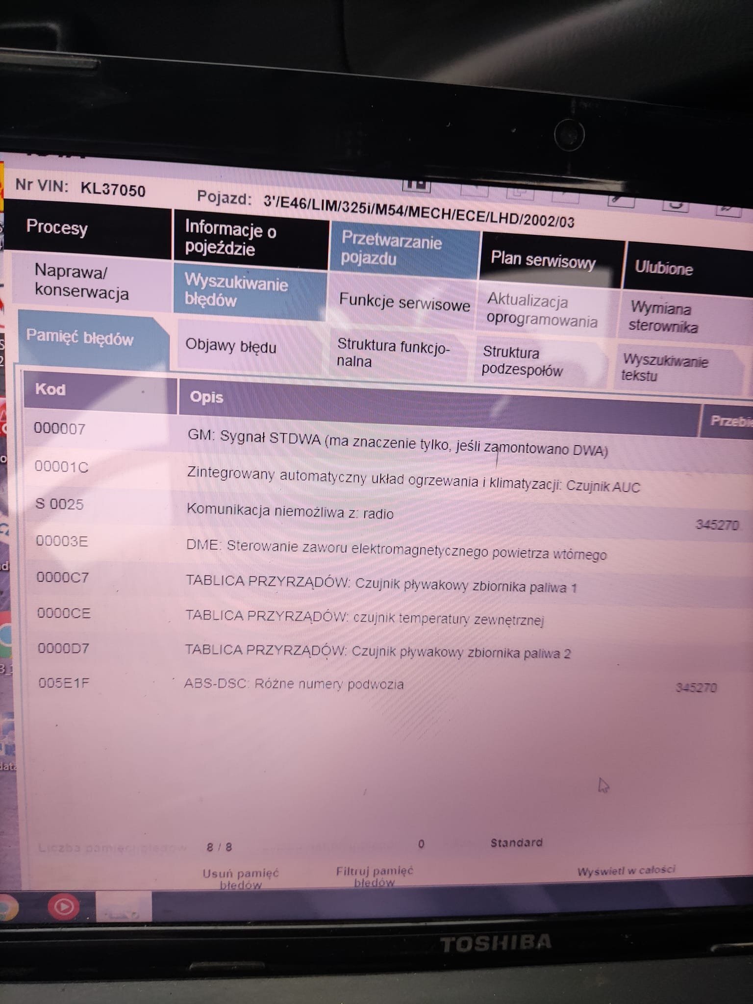

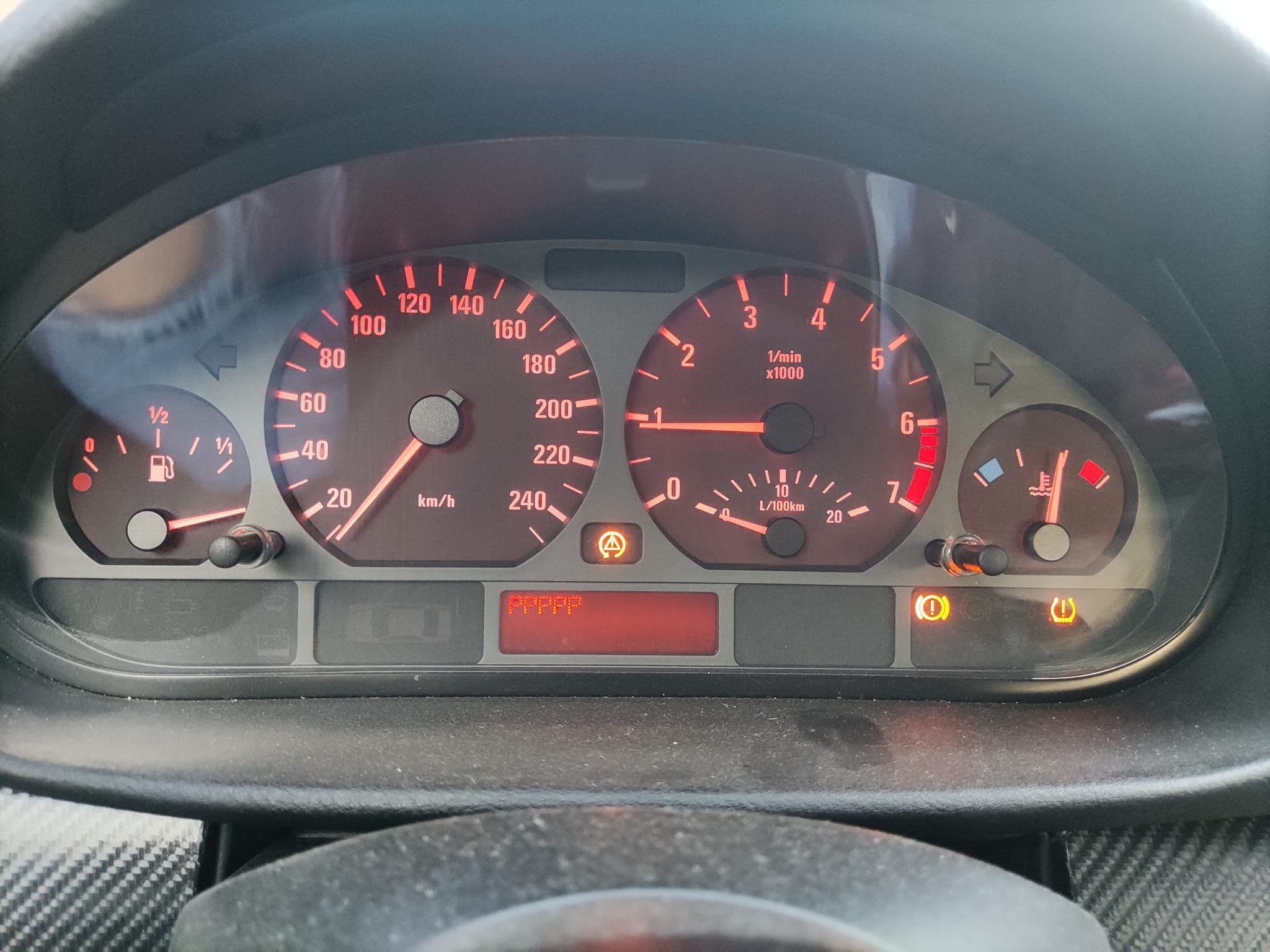

  2. Witam. Mam taki problem z moją e46 2002, stała około 3 tygodni nie odpalana i padł akumulator (był już w kiepskim stanie i stary nie raz już miałem z nim problemy) więc postanowiłem kupić po prostu nowy. Po zamontowaniu nowego odpaliła super lecz zdziwko z zegarami najpierw ilość paliwa w ogóle się nie podnosiła po paru km przeskoczyła aż po za zakres, temperatura wychodzi też po za skale lecz po podłączeniu ISTY trzyma normalnie nie grzeje się tylko licznik pokazuje cuda, tak samo prędkość jest mocno zawyżona na jadąc ~50km/h prędkościomierz wskazuje około 70. Zamiast przebiegu tylko PPPPP, mam radio android i w nim wyświetlana jest temperatura zewnętrzna która twardo trzyma się na poziomie 50 stopni, na wyświetlaczu też mam możliwość podglądu prędkości która wskazuje dobrze (potwierdzone Yanosikiem i Google maps na telefonie), także temperatura płynu chłodzącego w radiu w normie tylko przebieg wskazuje 0. Do tego wszystkiego dochodzą te 3 kontrolki od hamulców i dsc. Czy wymiana licznika+kodowanie załatwi sprawę czy może jest jakiś inny moduł odpowiedzialny za te wszystkie czujniki ? Poniżej fotki jak to wygląda.
