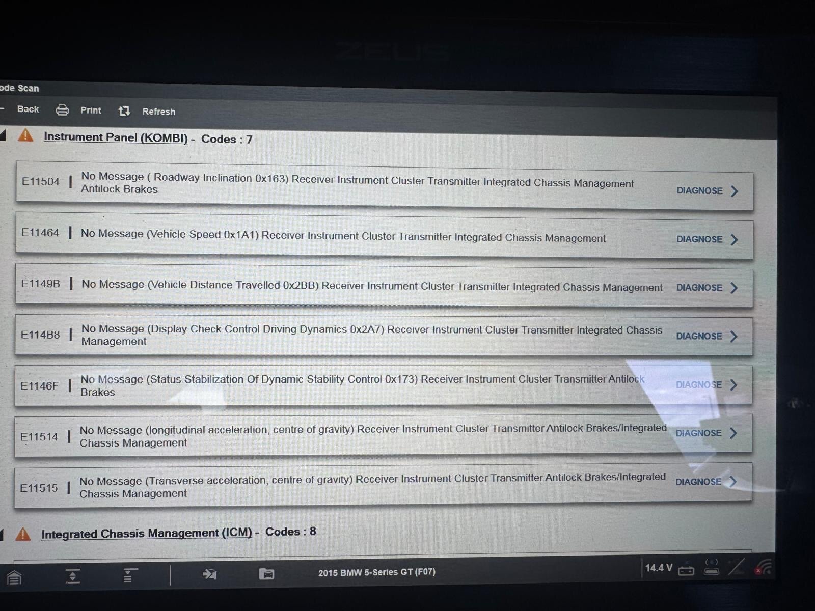

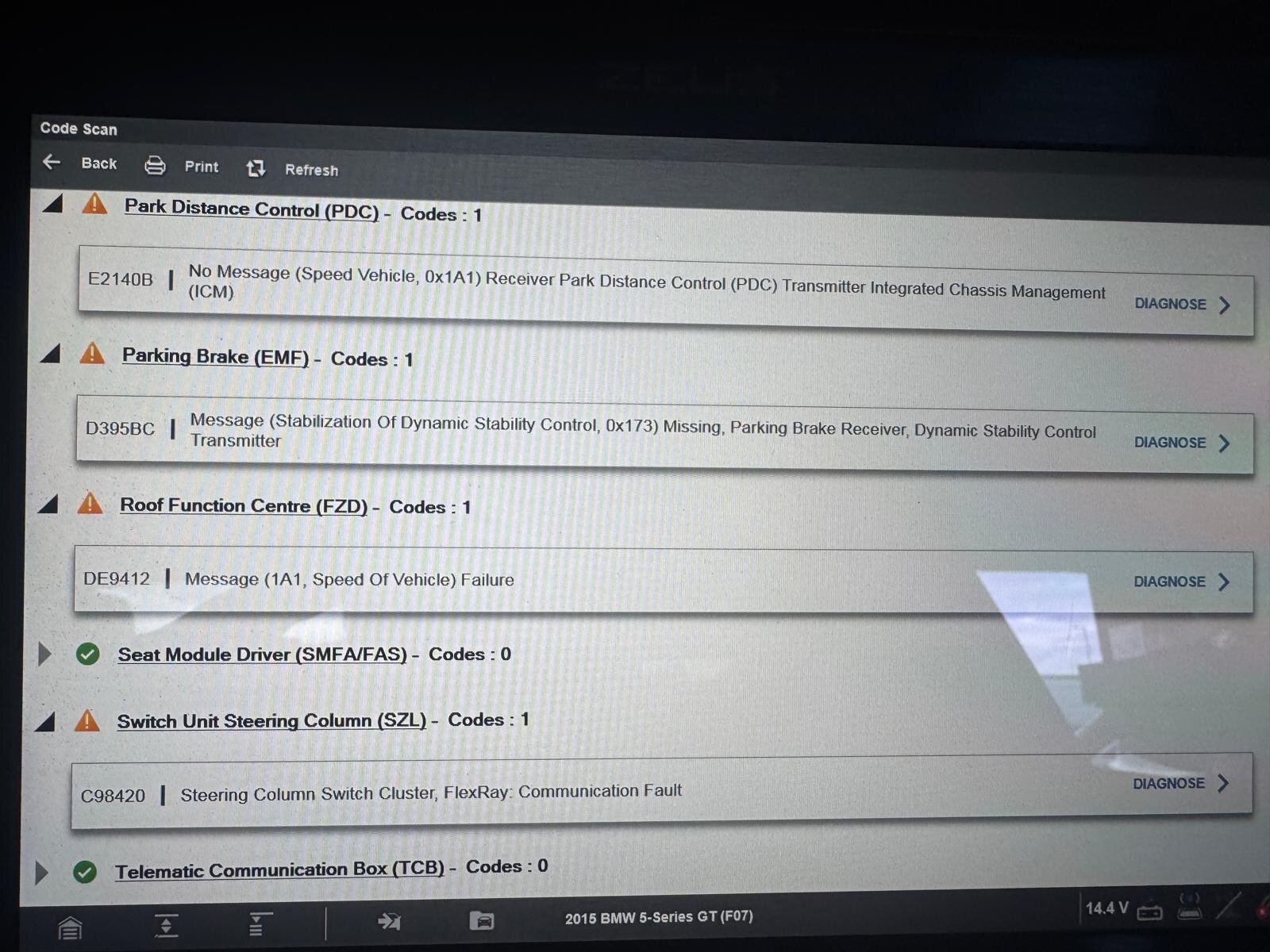

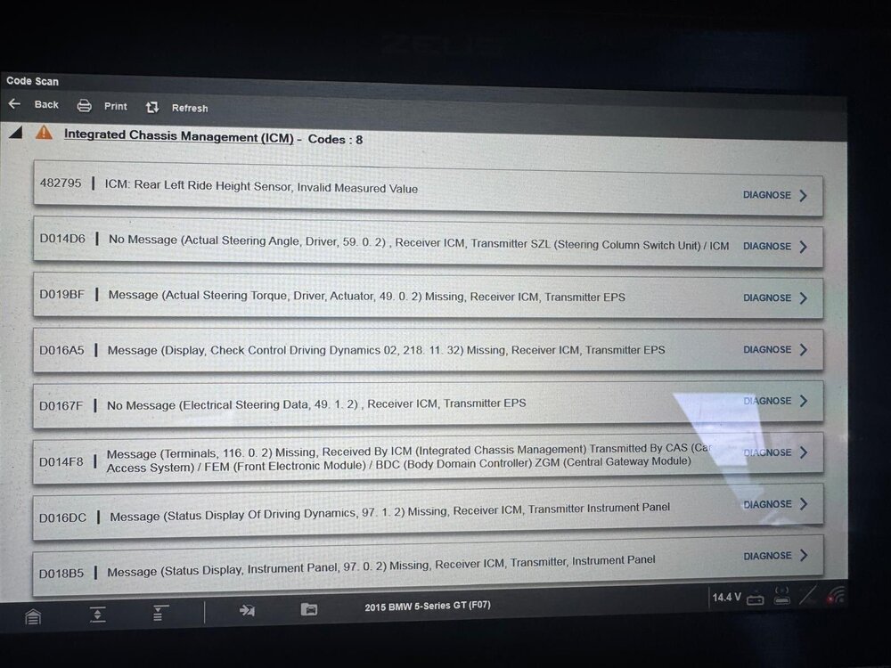

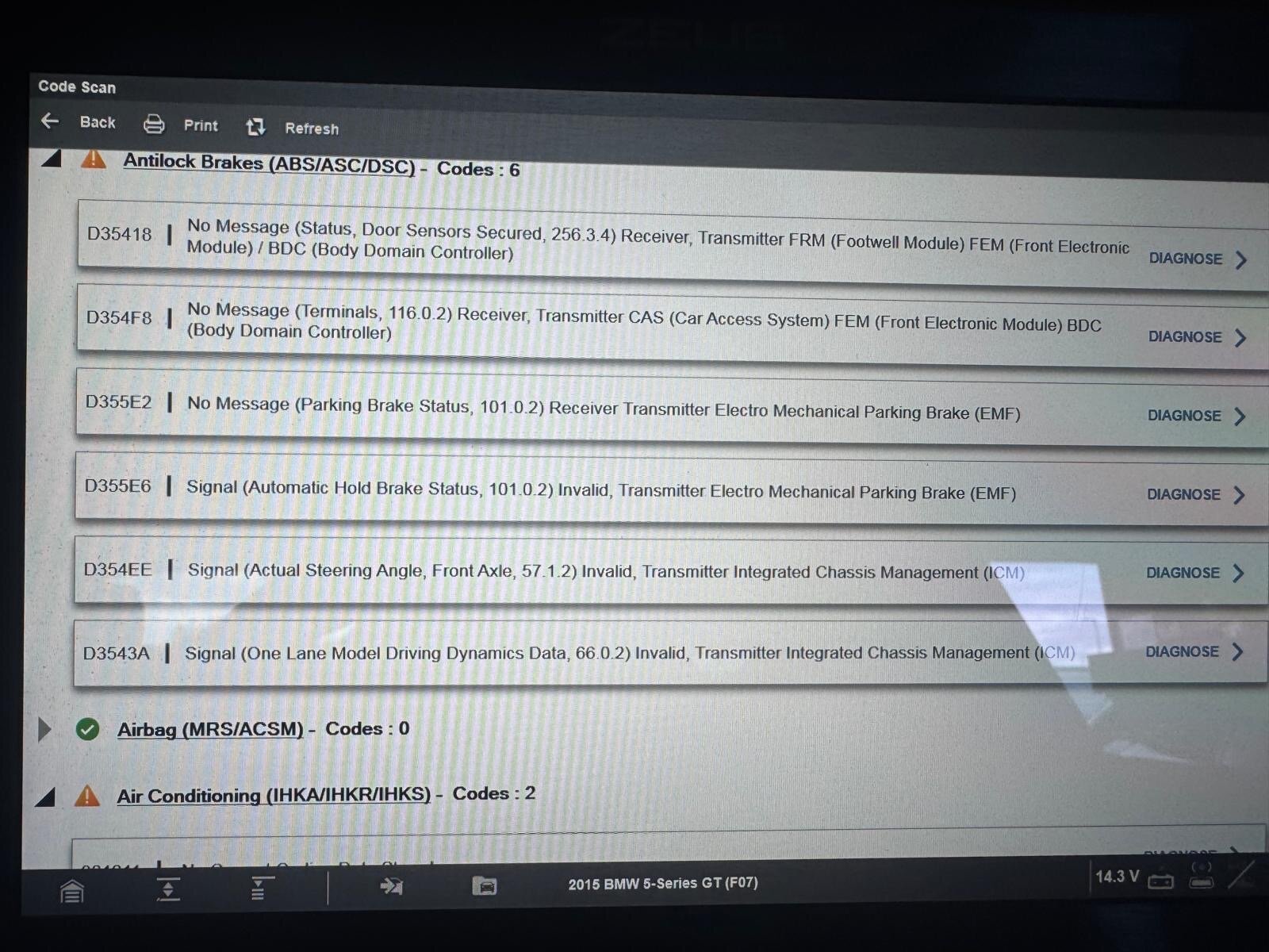

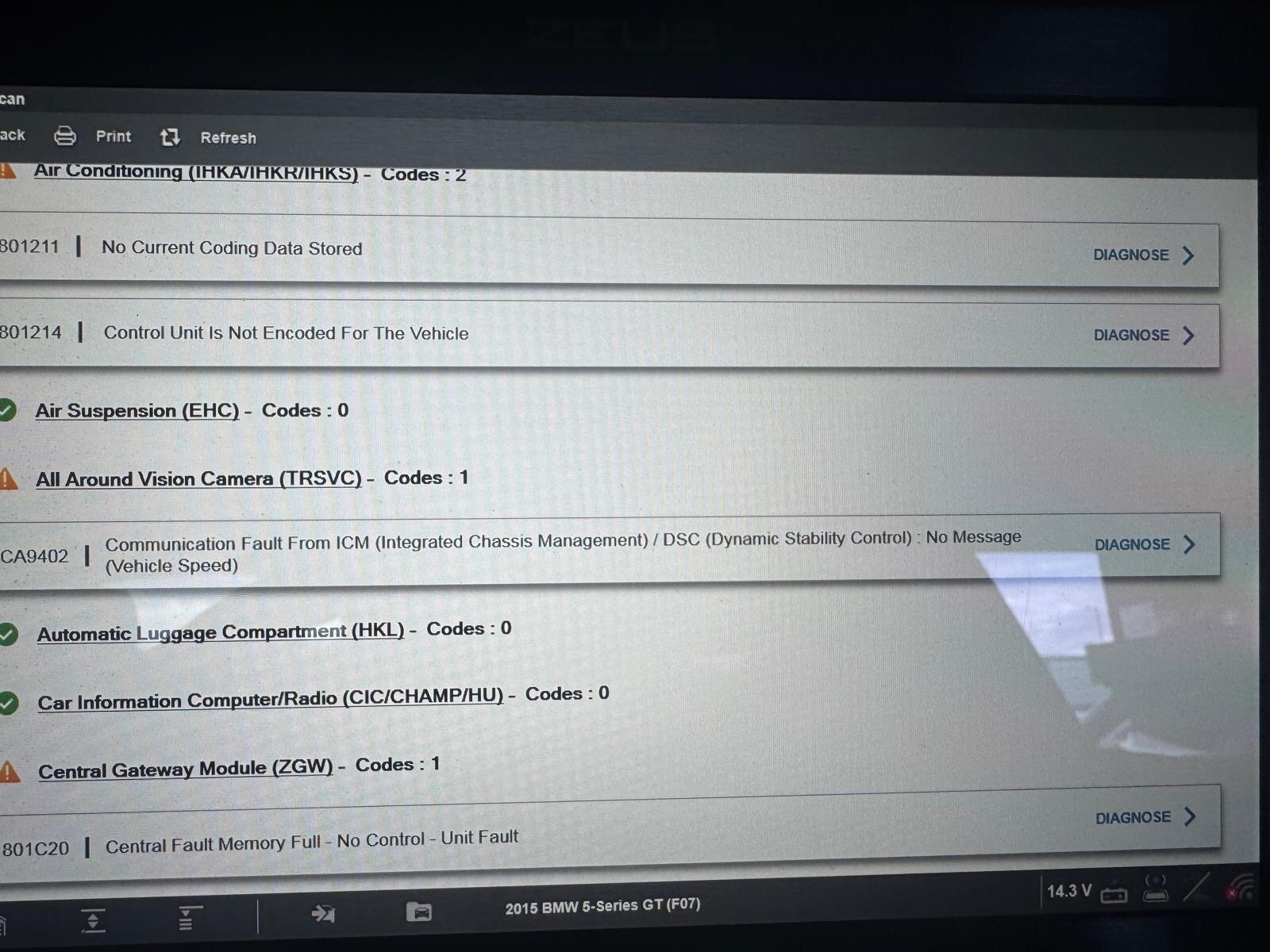

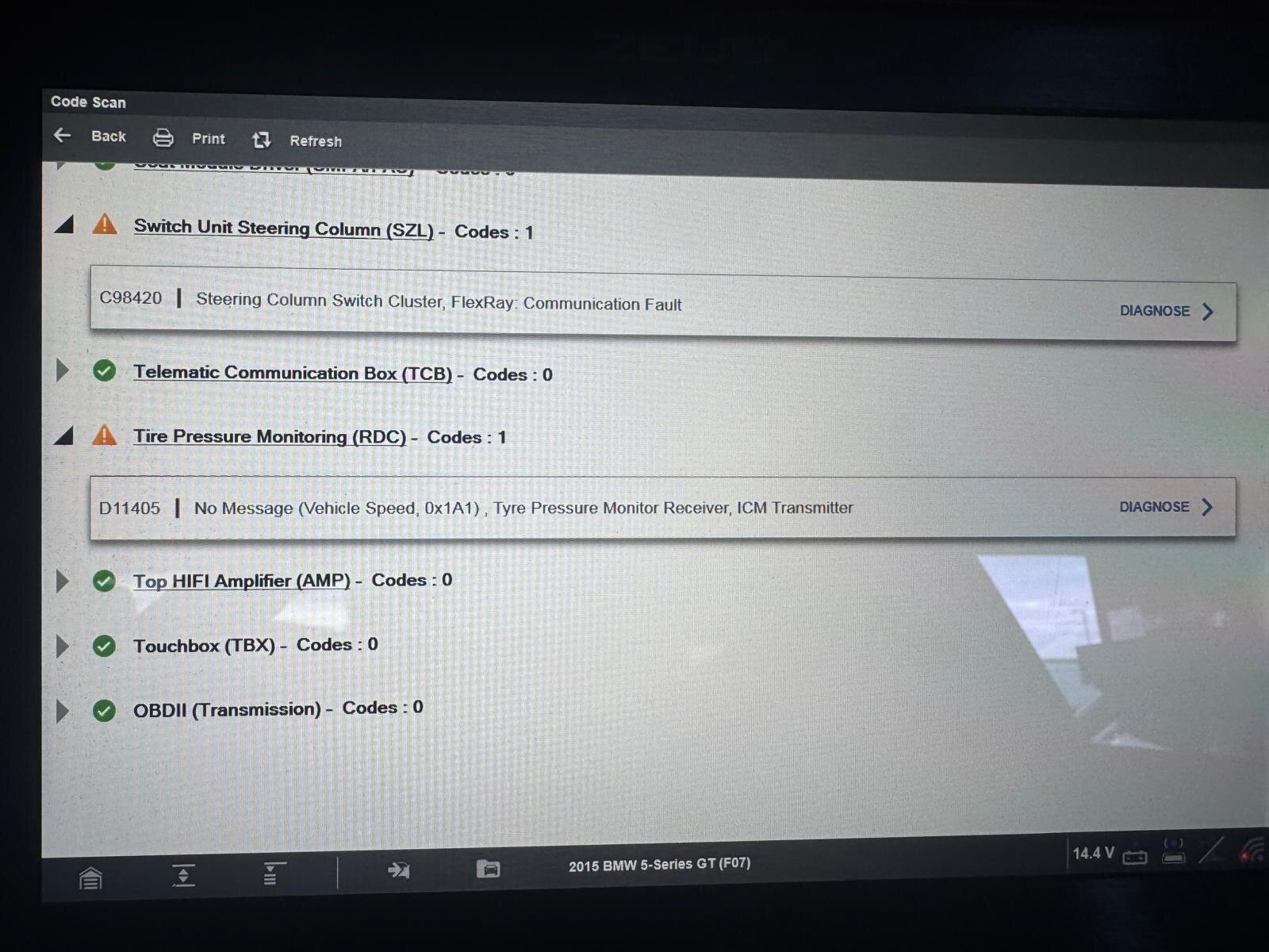

    Cześć po nieudanej próbie naprawy pneumatyki w moim aucie zdecydowałem się zamontować zwykłe sprężyny. Teraz potrzebuję szczegółów, jak w ESys usunąć obsługę pneumatyki, aby błędy przestały się pojawiać. Pytałem już w dziale F07 ale nie uzyskałem odpowiedzi, więc pytam ogólnie. Chciałbym krok po kroku instrukcję, co dokładnie trzeba zrobić w E-Sys tak żebym mógł potem zweryfikować pracę gościa, który będzie się tym zajmował Proszę, żeby nikt nie pisał komentarzy w stylu „co za idiota zmienia pneumatykę na sprężyny” bo każdy ma indywidualne podejście do swojego auta. Dzięki za pomoc

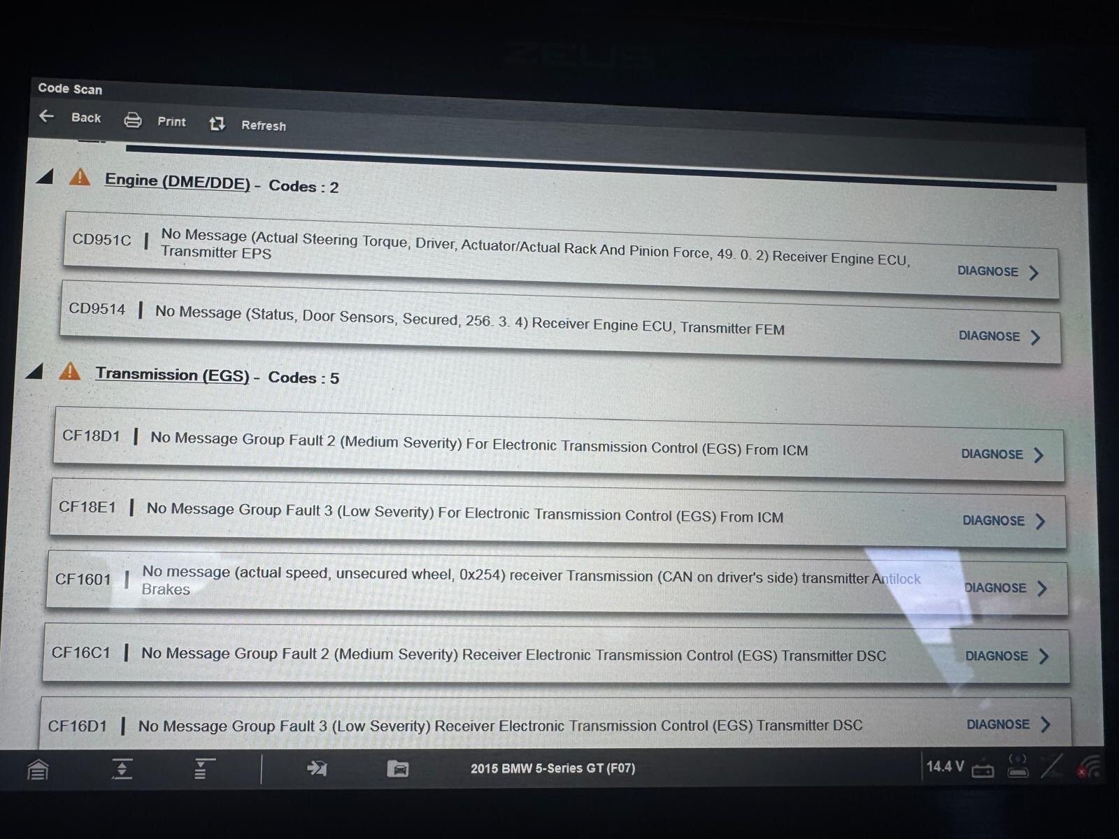

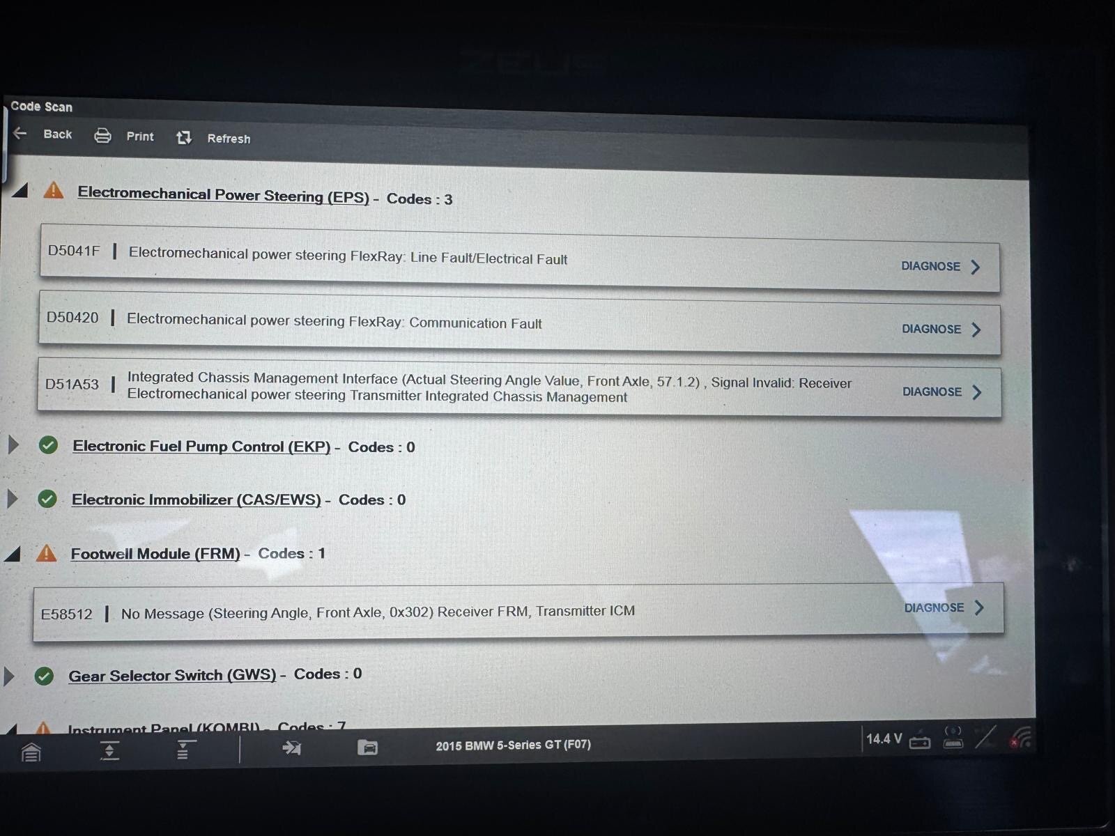

    Generalnie to po podmiance modolu wystapilo pelno bledow

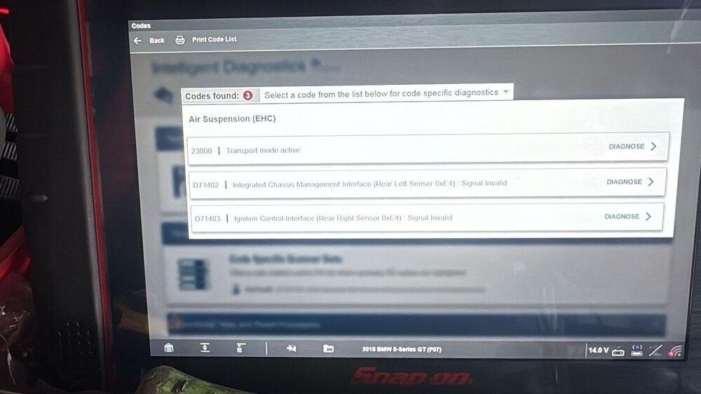

    Oczywiście, że nie robi tego w ciemno — wcześniej była przeprowadzona diagnostyka, a jeden z błędów dotyczy czujników poziomu

    Witam, mam problem z tylnym zawieszeniem. Początkowo samochód zaczął się bujać, więc mechanik stwierdził, że przyczyną jest pompa, która przepuszcza i powoduje opadanie auta. Po wymianie pompy oraz wykonaniu kalibracji pojawił się nowy problem — samochód podnosi jedną stronę do góry. Wymieniłem już dwa czujniki poziomu, sprawdziłem przekaźnik oraz podmieniłem moduł sterowania zawieszeniem. Niestety problem nadal występuje. Po kalibracji i przejechaniu krótkiego odcinka pojazd ponownie wybija jedną stronę do góry. Czy ktoś miał podobny przypadek lub wie, gdzie jeszcze szukać przyczyny?
