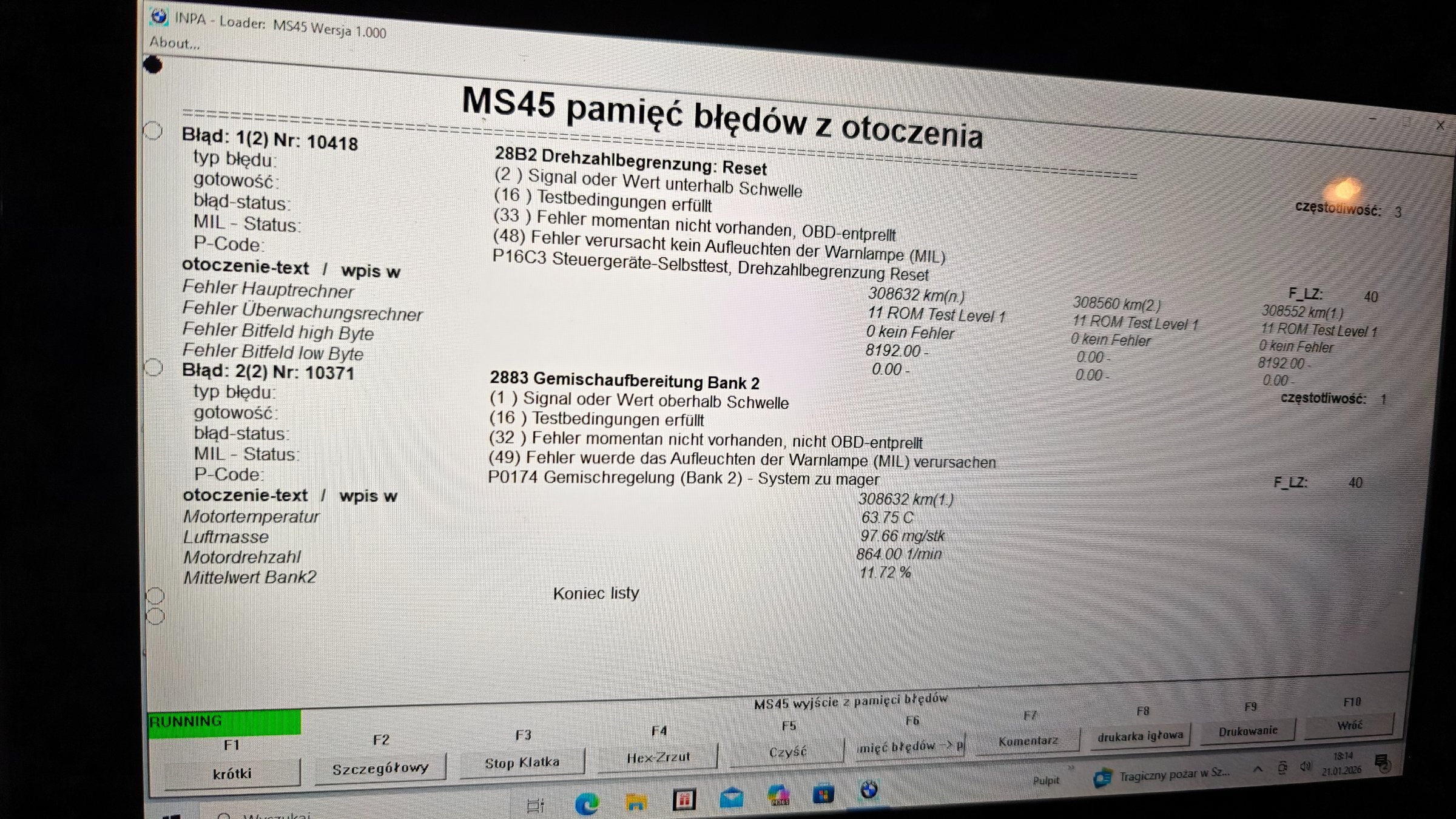

  1. Szanowni forumowicze czy nikt z Was nie miał takiego przypadku ?
  2. Witam Mam taki problem ,a mianowicie auto przy temperaturze poniżej zera jak dłużej postoi , przy odpalaniu silnik pracuje ok pół minuty i nagle gaśnie wyskakują kontrolki: błąd silnika , napęd 4x4 i kontrolka hamulca ręcznego. W Inpie zapisuje się błąd jak w temacie. Tak się dzieje dwa , trzy razy i później normalnie auto chodzi. Może ktoś miał taki przypadek i mi pomoże Pozdrawiam
