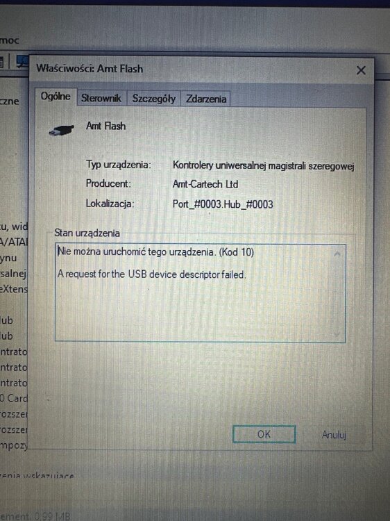

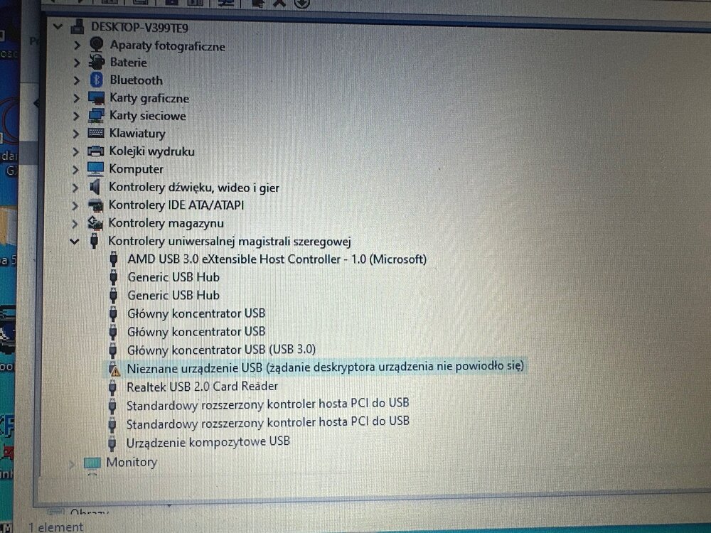

  2. Cześć! Nie wiem w jaki temat mam to wstawić więc wstawiam to tutaj, mam problem z MPPS V18 a mianowicie zrobiłem wszystko według instrukcji jak instalować itd itd. Podłączyłem interfejs zainstalowałem sterowniki, wszystko bangla, wyłączyłem program, odłączyłem interfejs, idę do auta, i nagle jest błąd, instalowałem już sterowniki z programu, instalowałem z pliku, nic nie działa, wiecie co mogę zrobić w takiej sytuacji? Bardzo liczę na pomoc.
