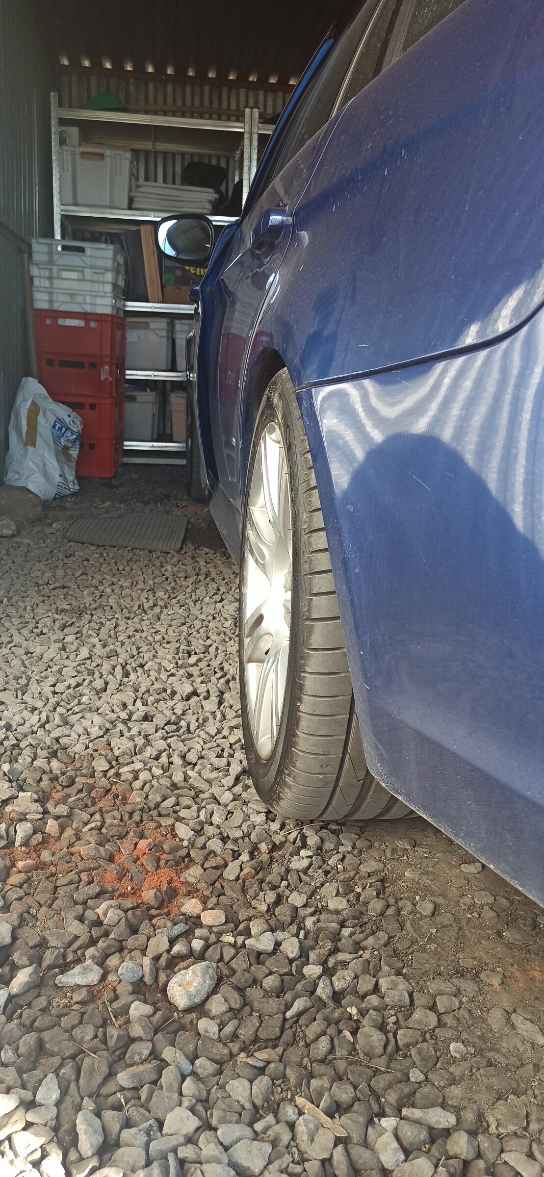

  14. Mysle ze jest ok, troche luzu przy obciazeniu mam nadzieje ze nie bedzie tarlo

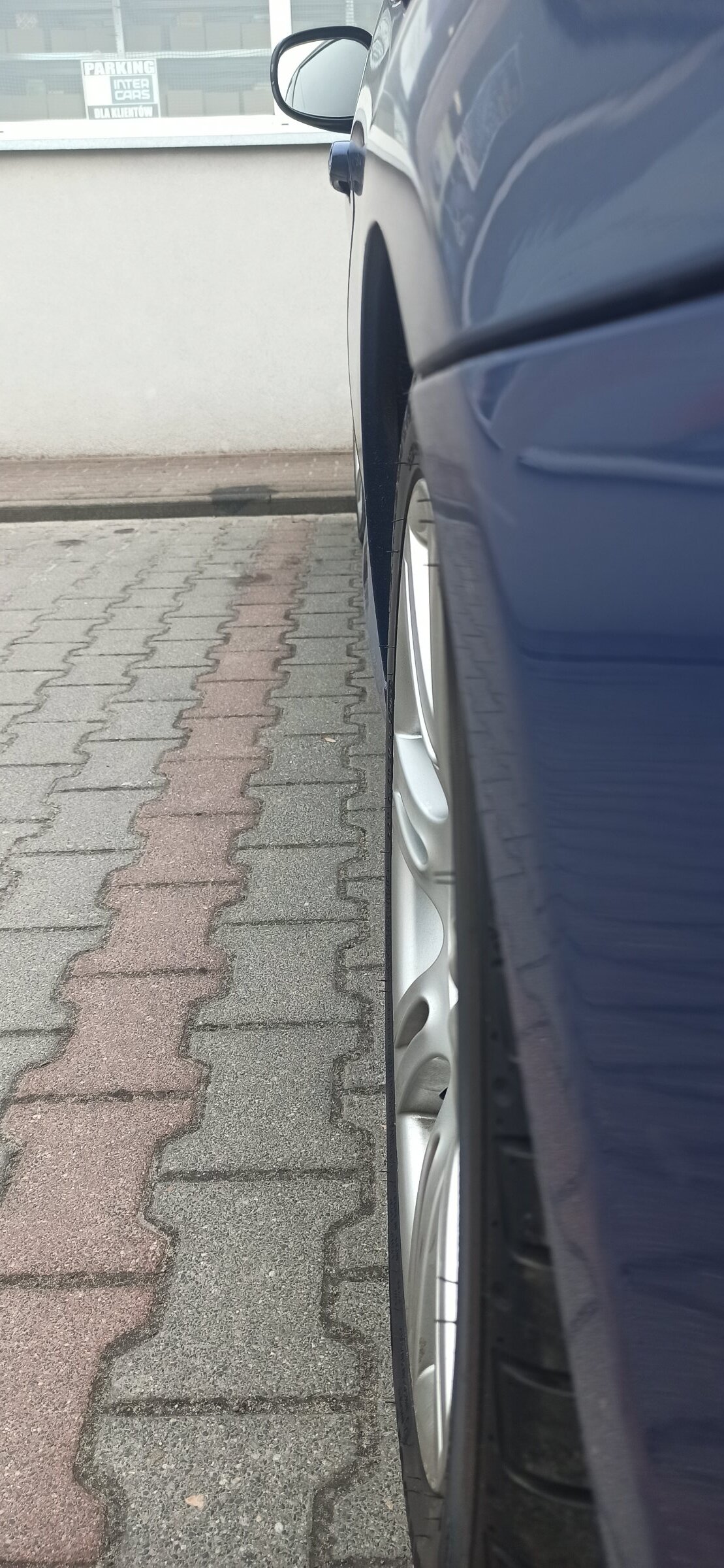

  16. Zamowilem 12mm , moze nie bedzie idealnie ale napewno poprawi mi to wyglad. Czyli wyjdzie wtedy 8,5 J et 25 wiec chyba ok

  18. Siemka, prosze o pomoc a mianowicie mam e91 lci na zawiasie mpakiet z vinu i na felgach styling 194 . Chcialbym na tyl wrzucic jakis dystans ale nie wiem ile mm dać, interesuje mnie tylko tylna oś felgi mają 17 cali 8,5 J i jest na nich opona 255/40 ile mm bezpiecznie moge dolozyc zeby nic nie tarlo nawet przy zaladowanym aucie?
