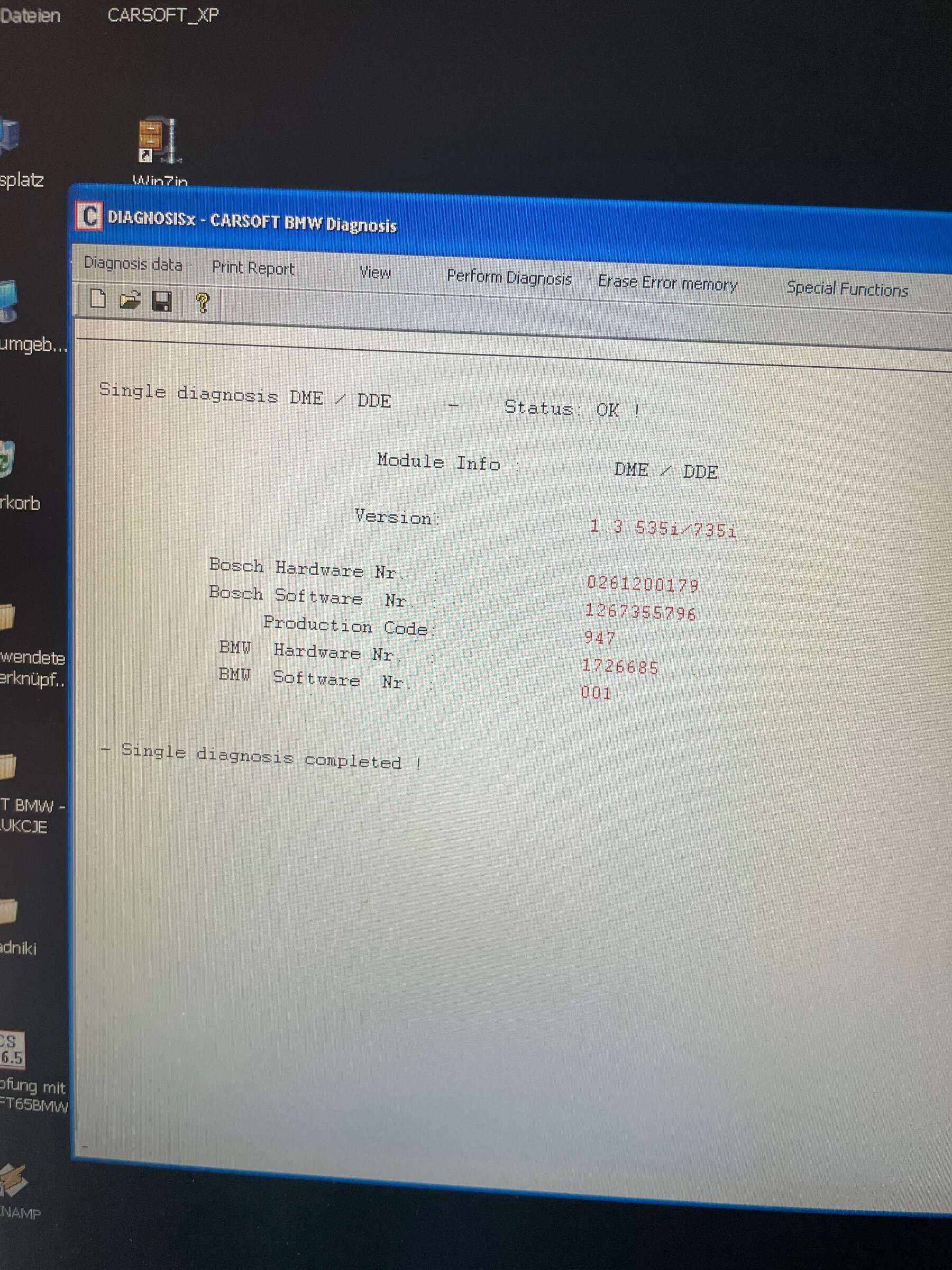

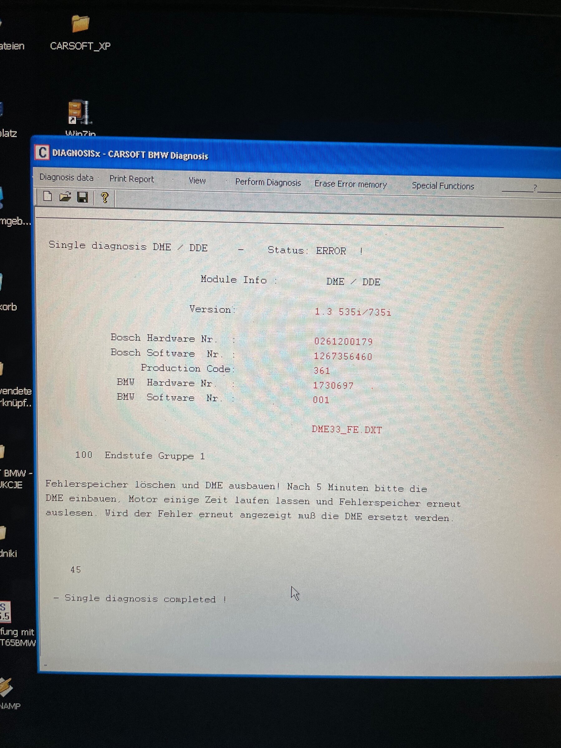

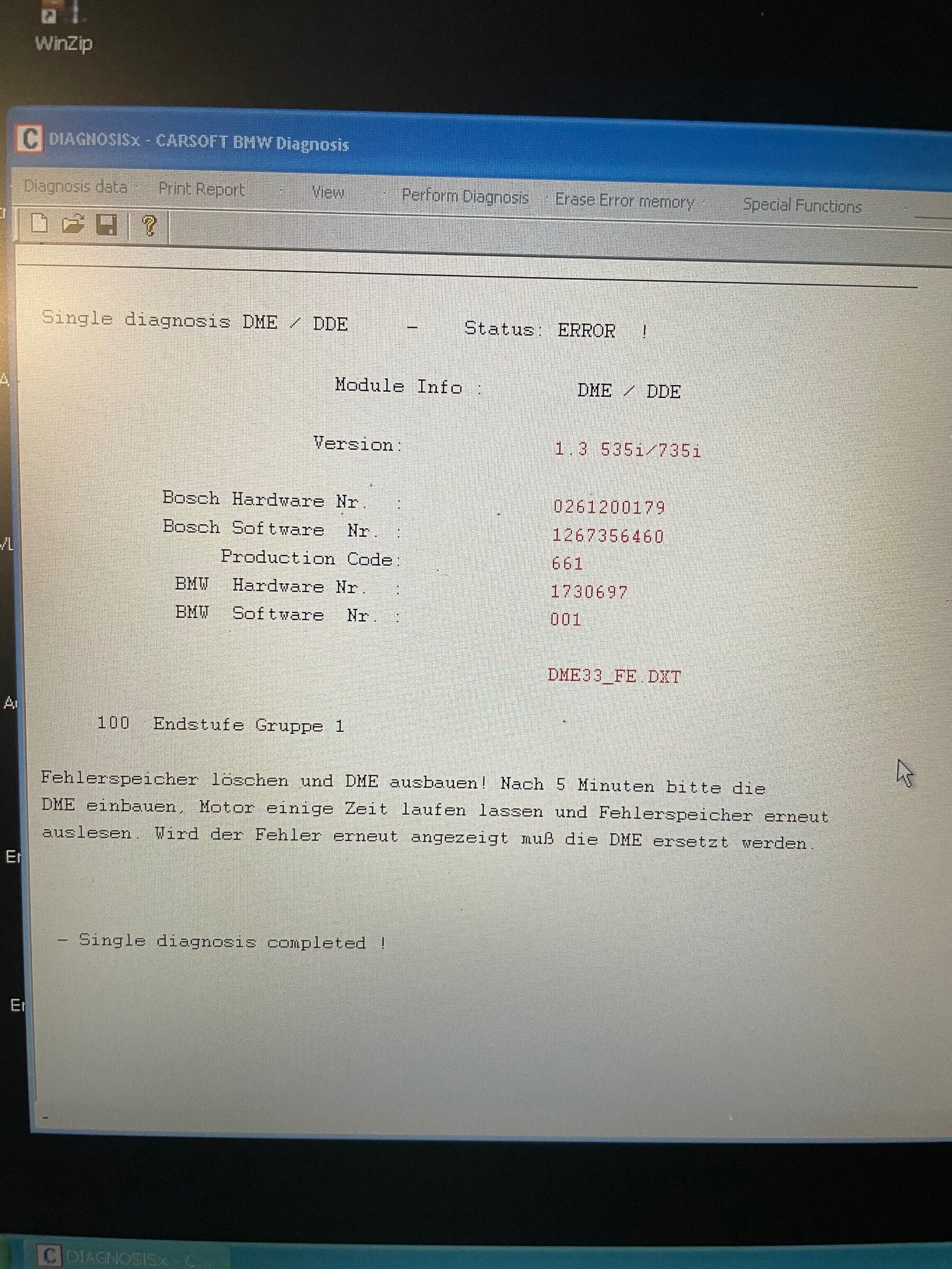

  2. Błędów po zgaśnięciu silnika brak na „nowym” sterowniku . Koloru naklejek czerwone numery bosch się zgadzają . moj sterownik 1988 drugi zakupiony 1987. Zakupiłem trzeci sterownik ma te same numery z czerwonej naklejki i z białej z softem . Odpalił nie gaśnie ale chodzi jak na pierwszym moim sterowniku i ten sam błąd 100 Endstufe bank 1. Myślę że 3ci sterownik ta sama usterka- uszkodzony : 1 mój sterownik 100 Endstufe bank 1 2 sterownik na któremu dobrze chodzi ale gaśnie 3-5 sekund numeru się nie zgadzającą z białej naklejki . 3 ci sterownik przyszedł z tą samą usterką 100 Endstufe bank 1. Numery się pokrywają z dwóch naklejek Poniżej zdjecia z błędów Carsoft .
  3. Witam forumowiczów . Pacjent e34 1988 535i manual Problem nie równej pracy silnika na zimnym i ciepłym . Błąd z czytany komputerem to 100 Endstufe bank 1 . Zakupiony sterownik o takim samym numerze Bosch 0261 200 179 . Zamontowany , zapalił ładnie chodził równiutko ale zgasł po 3-4 sekundach i już nie zapala . Ponownie stary sterownik , pali ale nie równo , nie gaśnie- chodzi jak wcześniej . Więc kolejna próba zakupiony sterownik , znów zapalił chodzi super i 3-4 sekundy zgasł i nie pali już . Czy coś odcina zapłon jest jakie immo/EWS w e34 1988 ?
