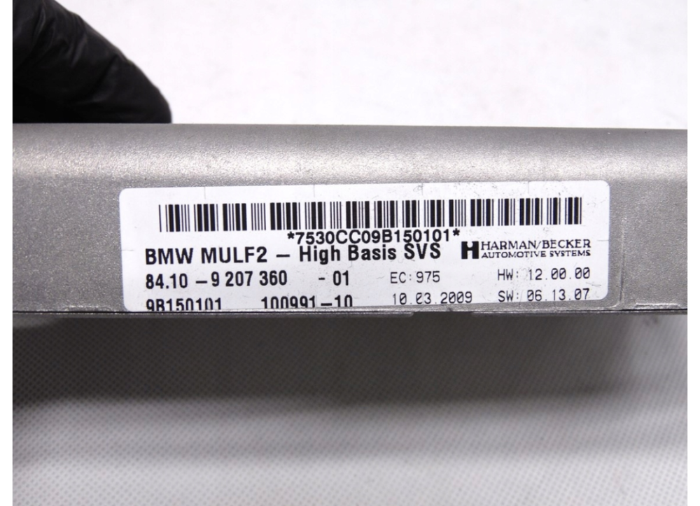

  1. Witam. Autko e60 poliftowe. Padł mulf2 (nie można było zaznaczyc ptaszka przy bluetooth). Stwierdziłem kupię mulfa2 high żeby sobie podpiąć usb. Podłączam mulfa 2 high wszytsko pieknie ładnie koste białą uciałem te dwie prowadnice żeby weszło. Antena blutooth wcisnieta na siłe. Odpalam inpe i w user information zamiast mulf/tel mam ispb .... Oczywiscie bluetooth nie działa. Jak to teraz ugryźć?. Chciałem zmienić Vin na nowym mulfie ale nie mogę. Pomoże ktoś. Mulf2 high kupiony z seri f07 f02

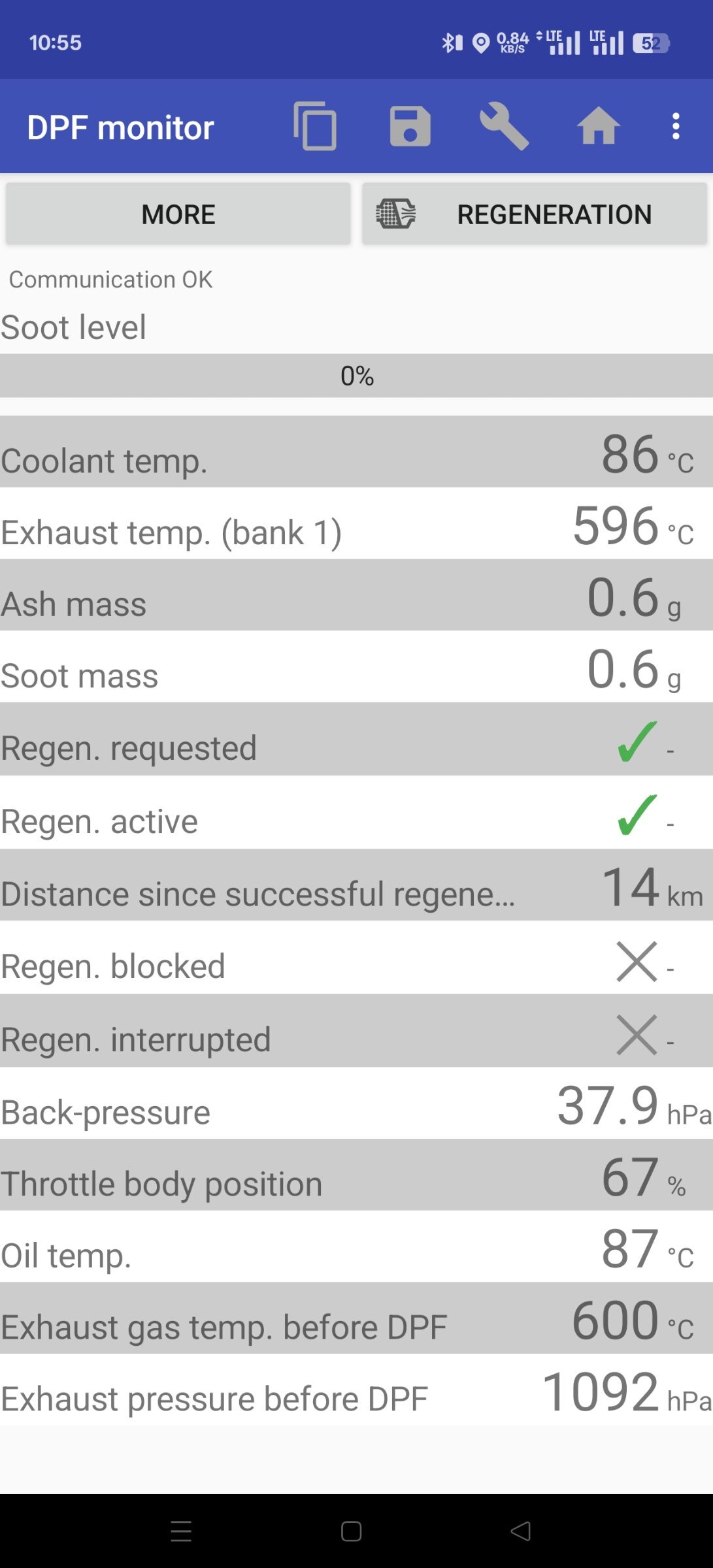

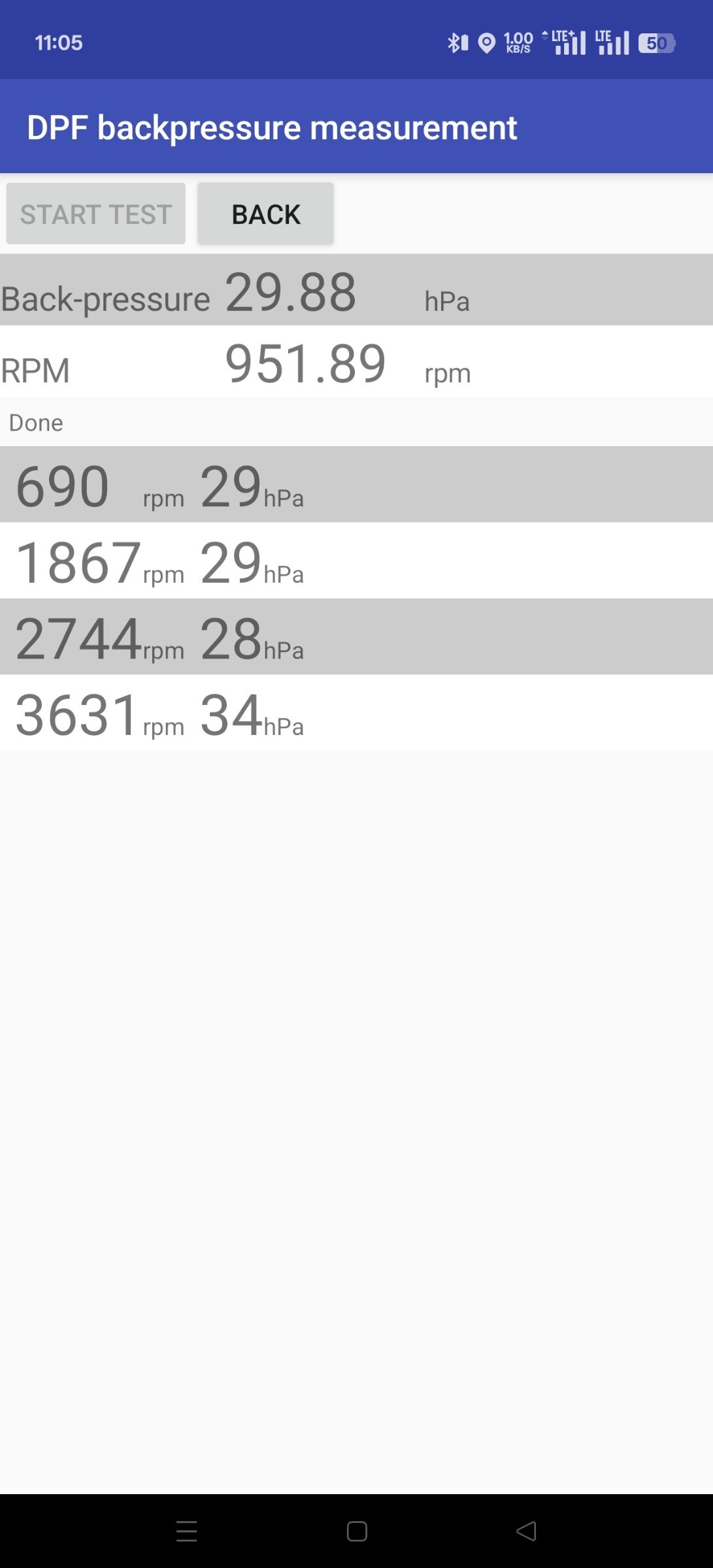

  9. Miałem jesze stary czujnik, ktory zamontowałem i ten odziwo juz nie pokazuje 8 barow tylko oscyluje w przedziale 20 - 35 hpa. Pojechalem na autostrade wypaliłem dpf i wszystko pieknie ladnie ale po wypalenie znowu ecu postanawia go wypalic..... W back pressure test w bimmer toolu przy biegu jalowym 29 hpa, przy 4000 obrotow 34hpa wiec cos za malo. PodcAs jazdy jeszcze wyskoczyl blad wlasnie czujnika cisnienia... Zastanawia mnie wartos cisniienia "exhaust pressure before dpf" z tego co wiem to powinno one byc rowne cisnieniu atmosferycznemu i czujnik w dpf oblicza roznice pomiedzy atmosferycznym a tym w dpf. U mnie to atmosferyczne jest troche za wysokie okoloce 1075-1090 hpa i to moze dlatego czujnik w dpf wykrywa za duza roznice ? Gdzie jest ten czujnik "exhaust pressure before dpf" ? bo jakos. Nie moge nigdzie go zlokalizowac przy wydechu.
  10. Witam. Mam problem z cisnieniem wtecznym dpf. Dpf był wyprany, zresetowany w sterowniku. Czujnik cisnienia wymieniony ale nadal wskazuje wartosci 8192 hpa. Gdy sie przyspiesza tak na 3/4 gazu to wtedy pokazuje wartosci. Mialem nie sprawna przepustnice przez co procedura wypalania nie była uruchamiana. Po wymianie przepustnicy cały czas chce wypalać dpf pomimo małej ilosci sadzy. Ostatnie wypalanie dpf pokazuje 20 km temu i sadzy około 0.5 a on nadal chce wypalac dpf. Czujnik sprawny gdy dmucham w niego na odpalonym aucie wartosci sie zmieniaja.... Czy wskazanie 8192 hpa powoduje to ze sterownik mysli ze dpf jest zapchany i caly czas probuje przeprowadzic procedure wypalania ?.
