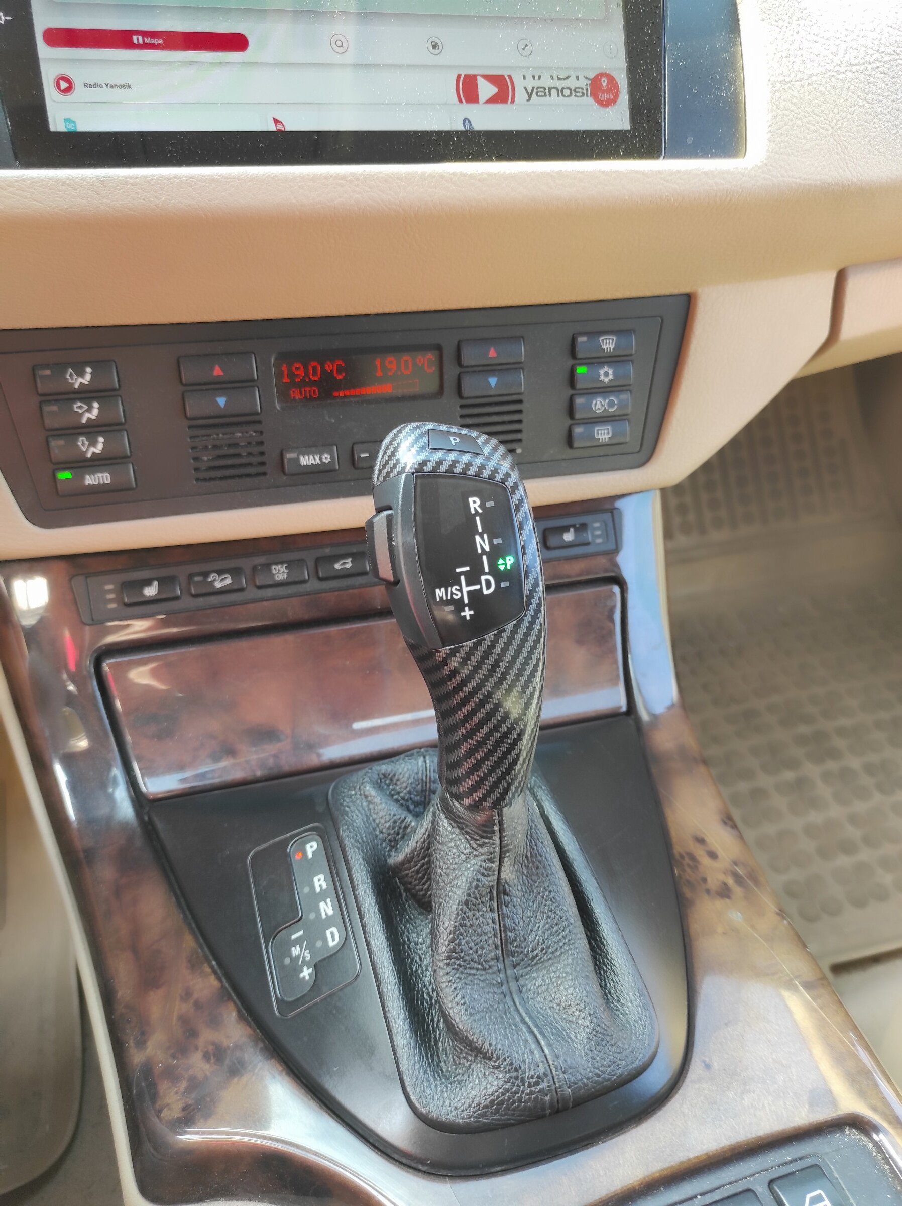

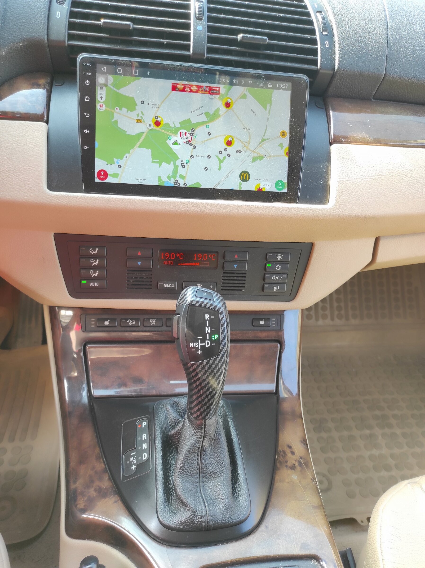

Witam !!! Chciałabym podzielić się swoim nowym "tuningiem". Postanowiłem tym razem wymienić lewarek-gałkę zmiany biegów w swoim aucie X5 E53 2004, i trochę go unowocześnić. Napiszcie co o tym sądzicie. Automat oczywiście.
