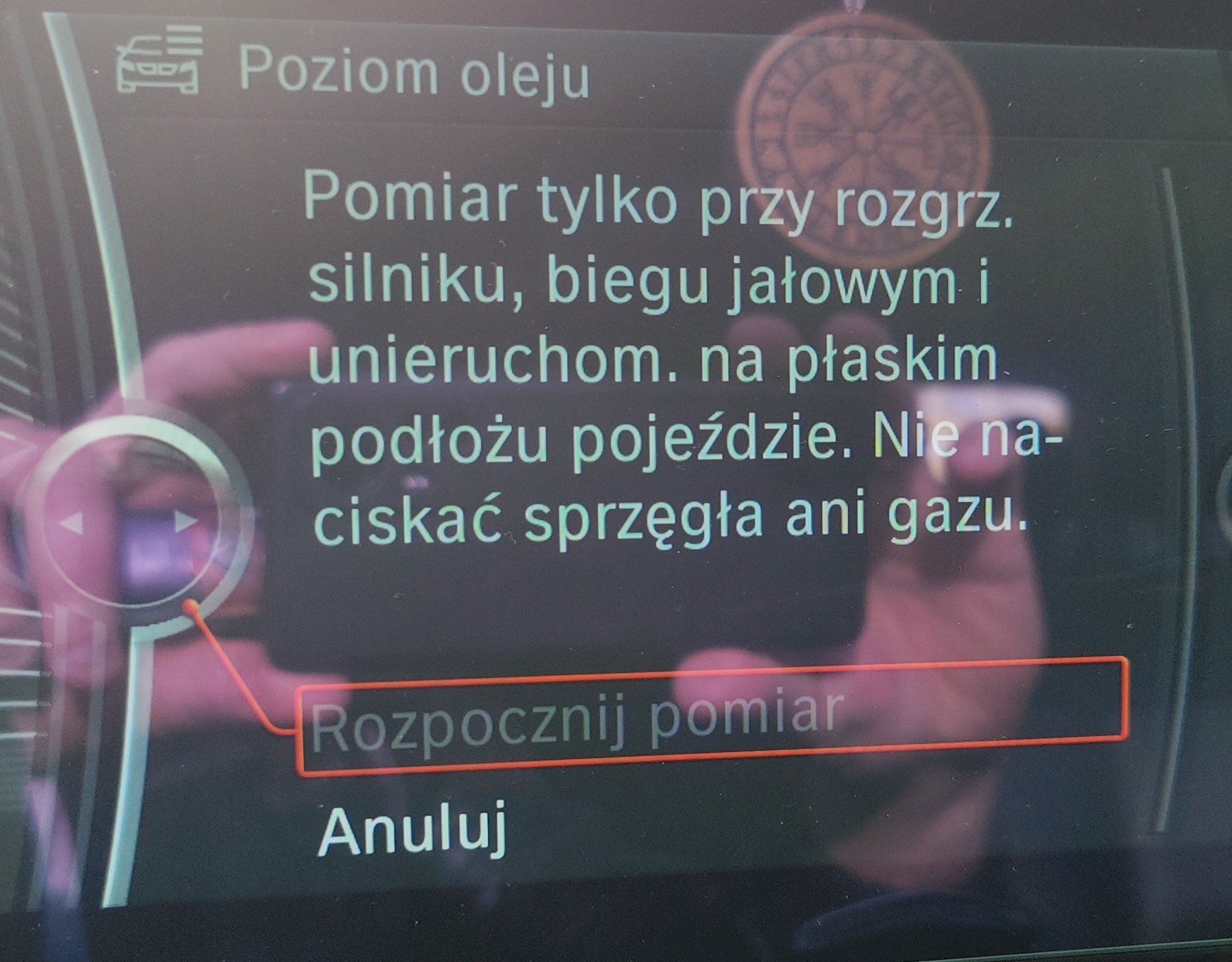

  3. Witam Mam polifta 2014 520d z bagnetem biznesowa navi zmieniłem OELSTANDSMENU i OELSTAND_OENS, ale mam nieaktywny przycisk pomiar oleju. Co jest przyczyną? Mała navi czy trzeba zaaktualizować hu? Mam czujnik 12617508003. Czy potrzebny jest inny czujnik oleju?

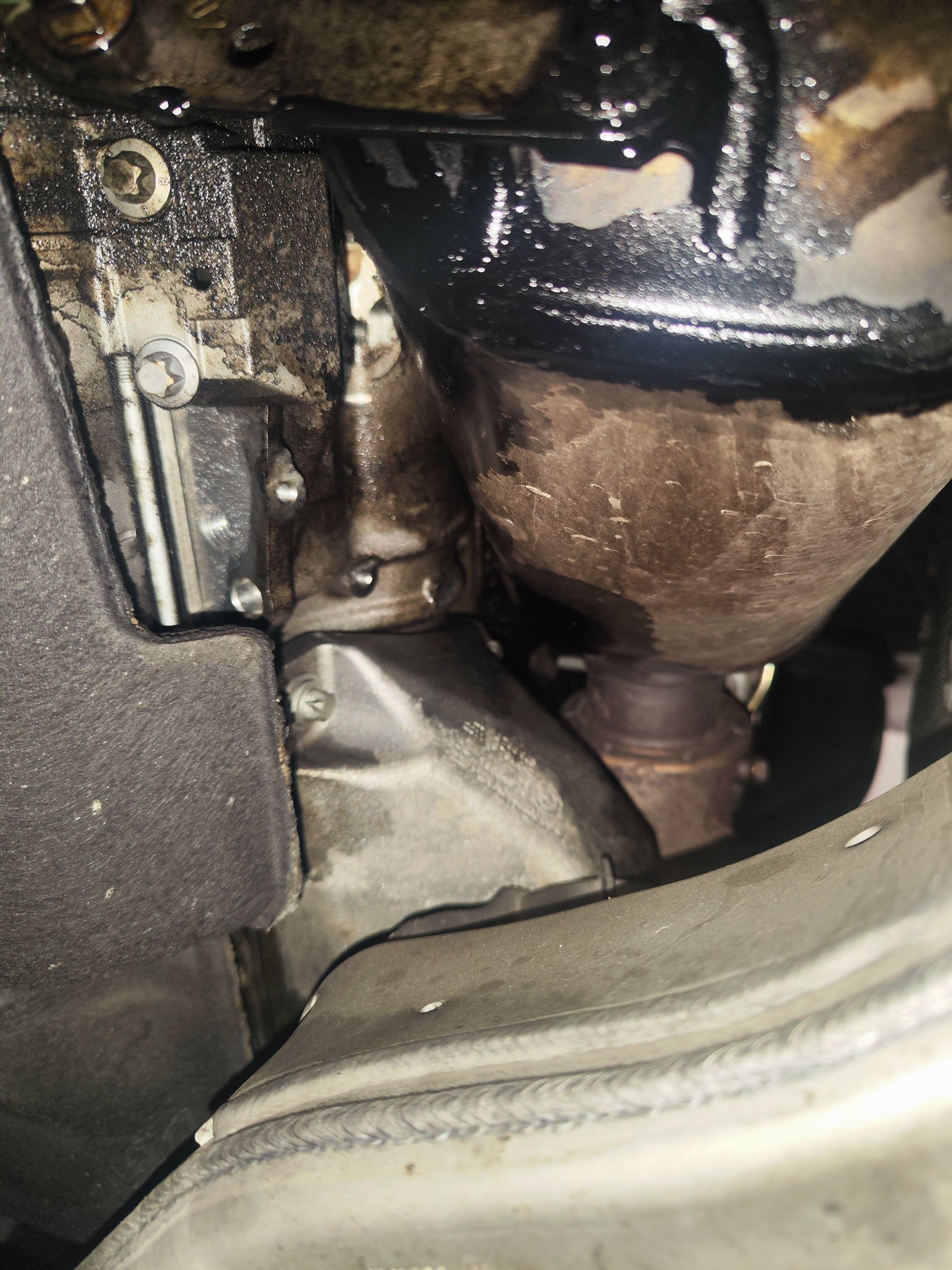

  5. Mam ten sam objaw kopcenia i smród przypalonego oleju więc duża szansa że tylko to, dzięki. Za tydzień auto odstawiam na czyszczenie dpfa i zerkną na pokrywę.

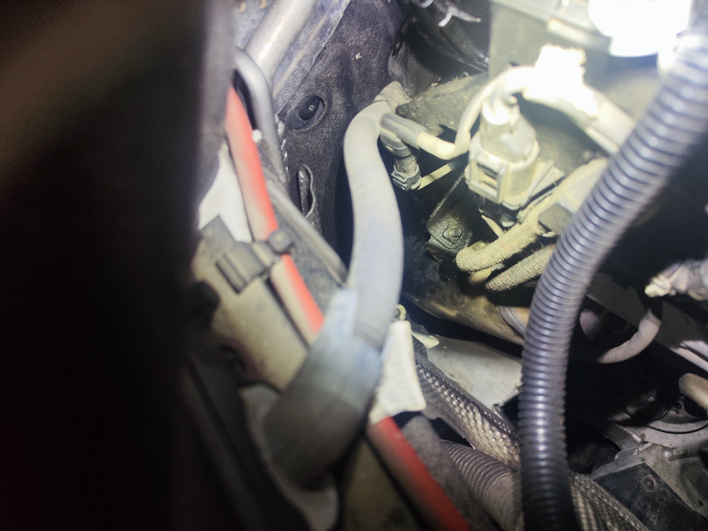

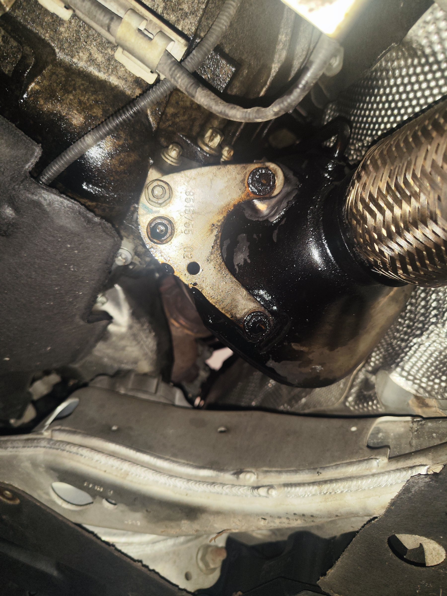

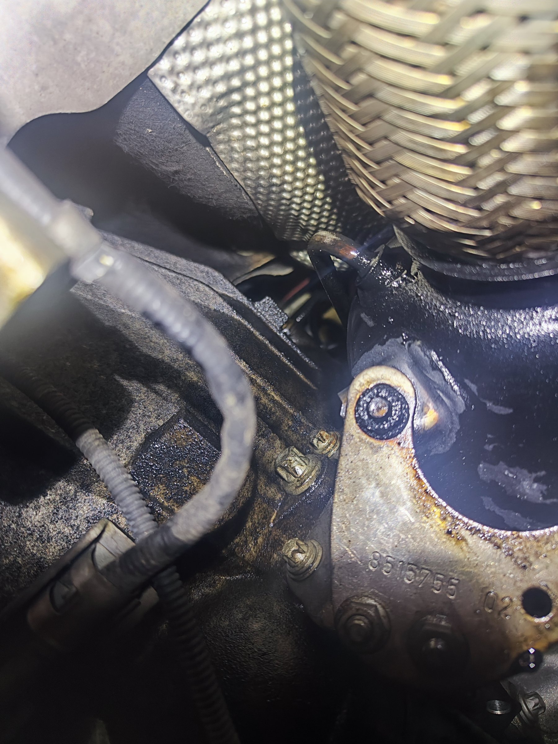

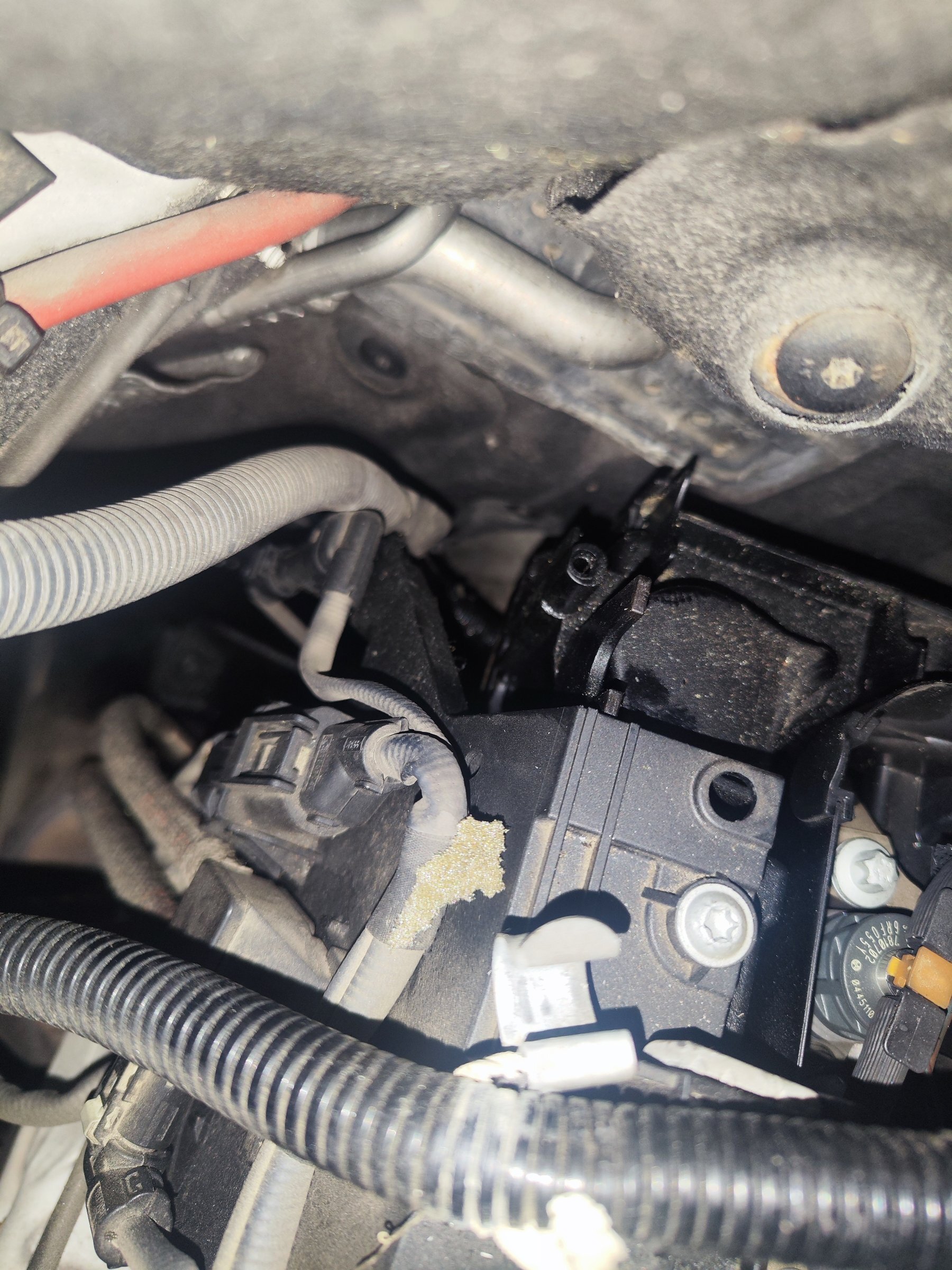

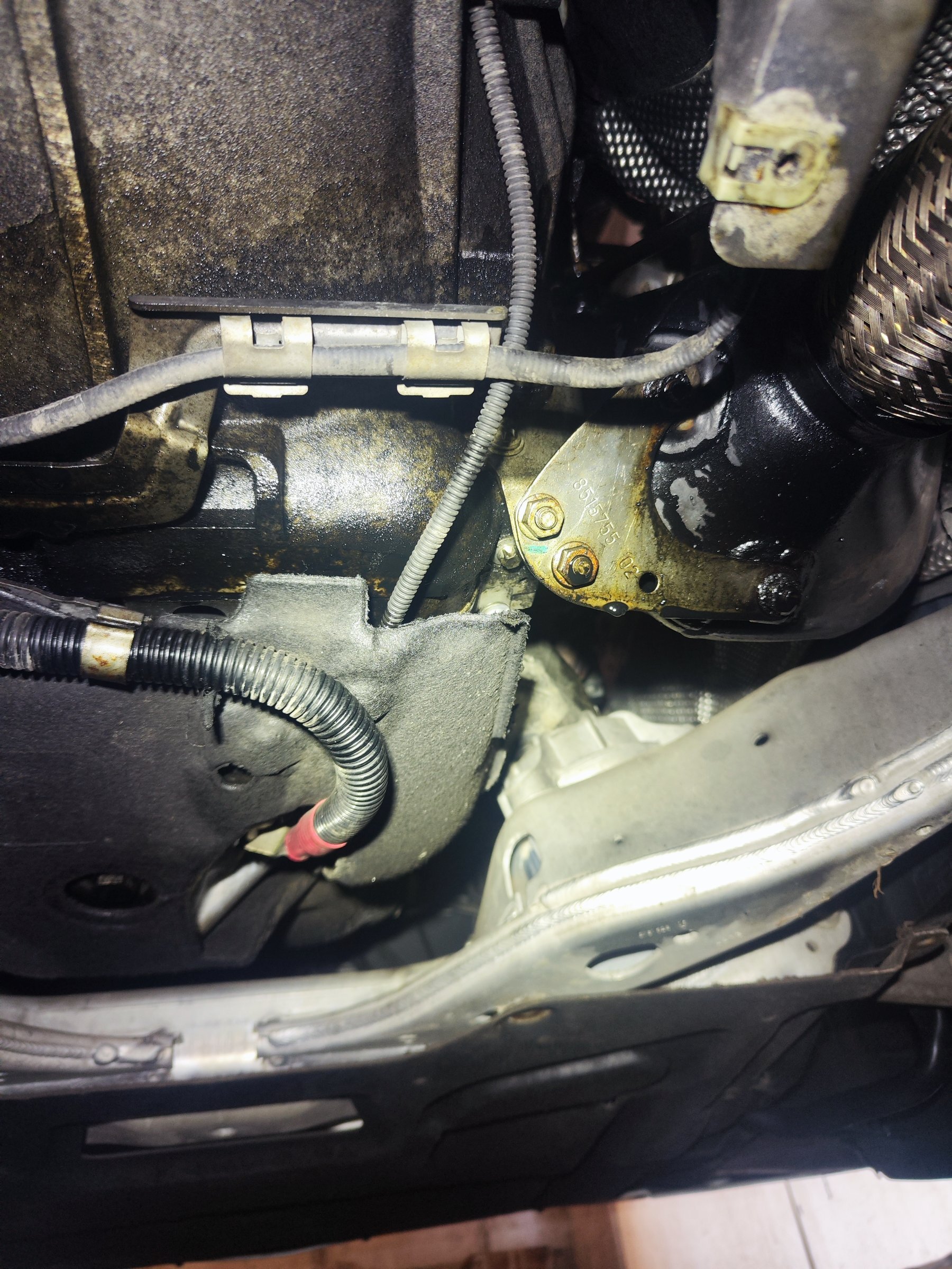

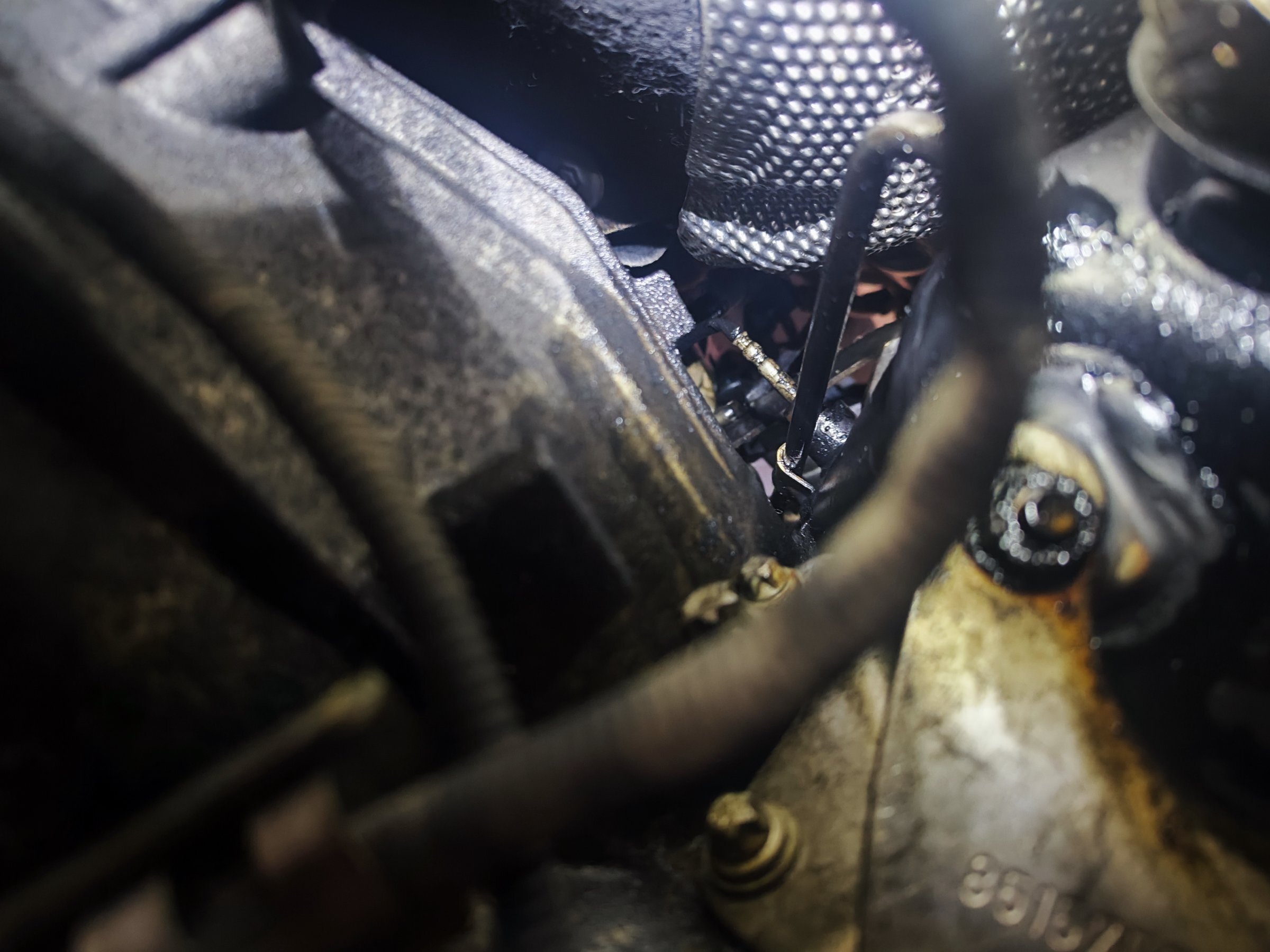

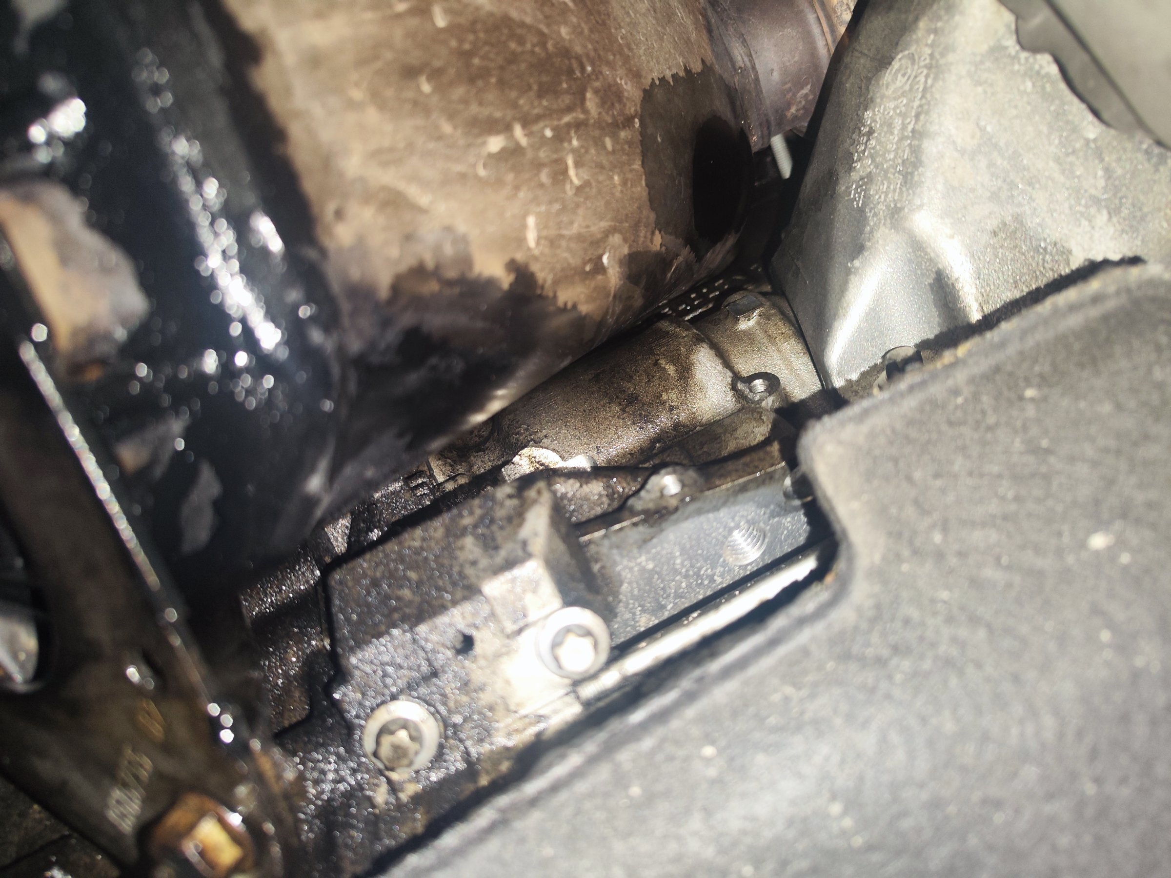

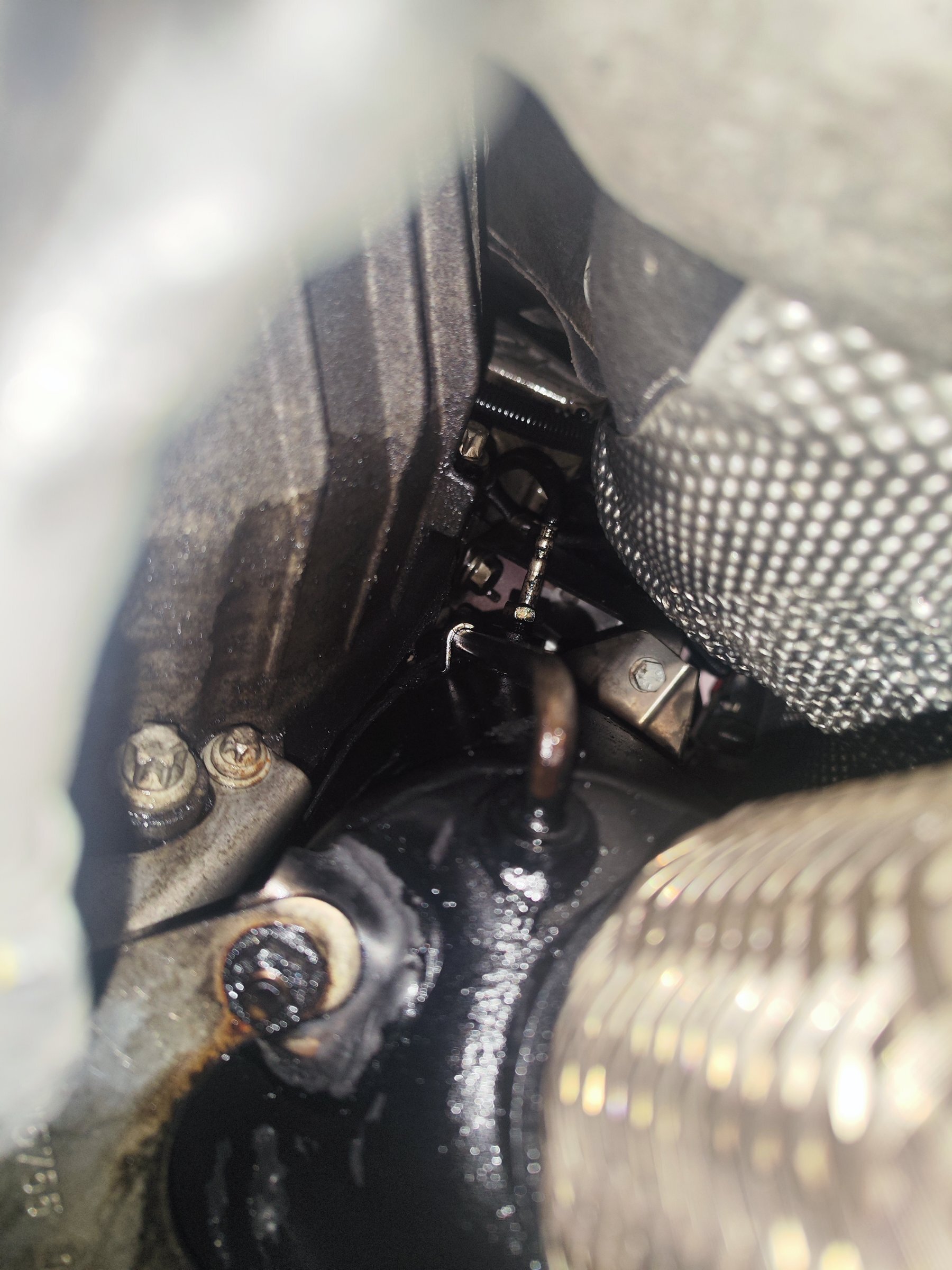

  6. Witam Dzisiaj zauważyłem nie mały wyciek oleju. Ogólnie zarzygany DPF, część silnika od strony grodzi i skrzynia dołem. Przebieg 250k, oleju ani nie ubywa ani nie przybywa, ale sam DPF już nie jest w najlepszej kondycji. Chciałem się doradzić na co to wygląda żeby serwis czegoś nie wykombinował niepotrzebnie. Czy to przez DPF że się co chwilę wypala i wywala nadmiar oleju z ropą jak rośnie ciśnienie w skrzyni korbowej i tylko trzeba zrobić porządek z DPF czy może coś być innego?

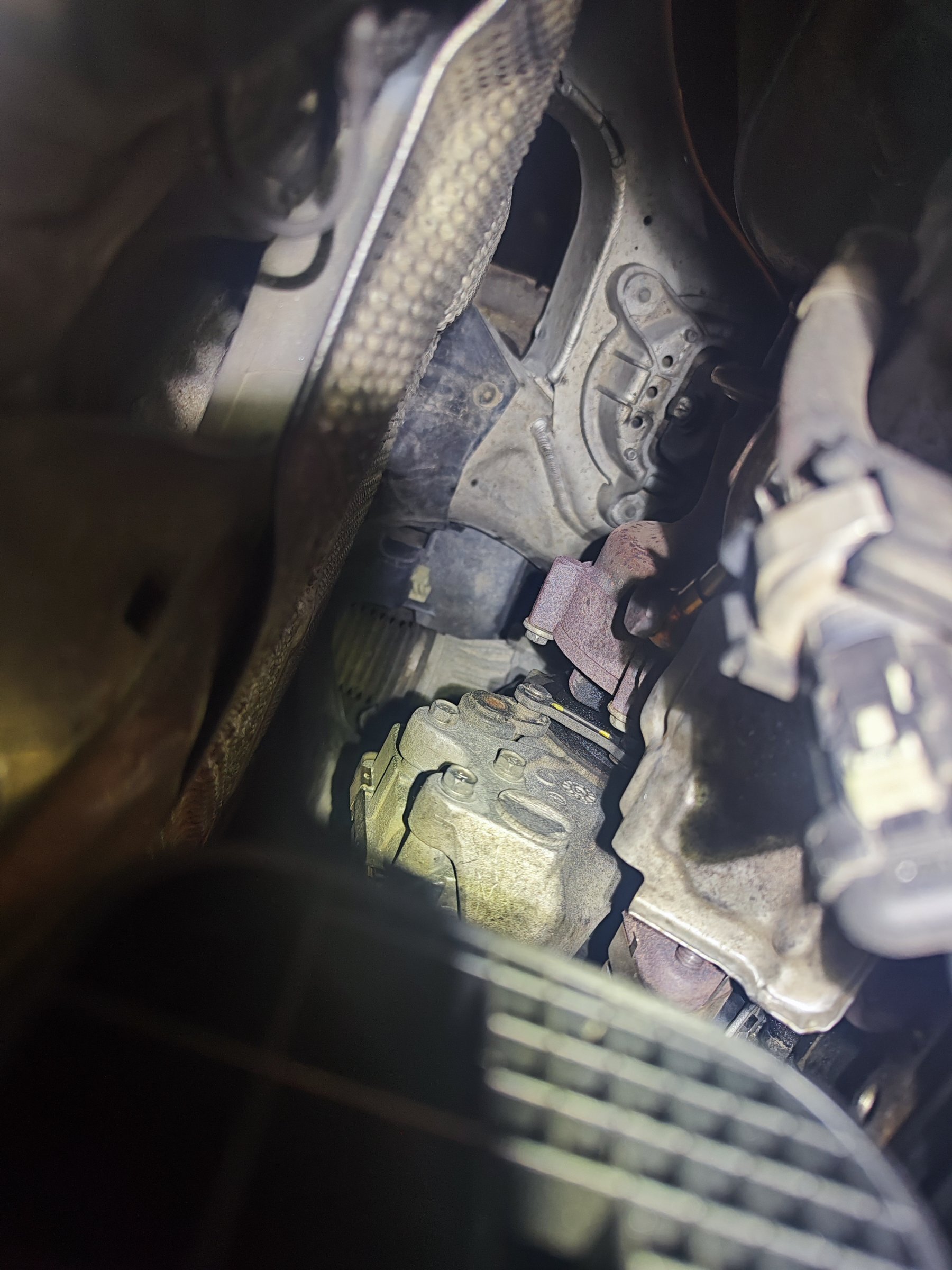

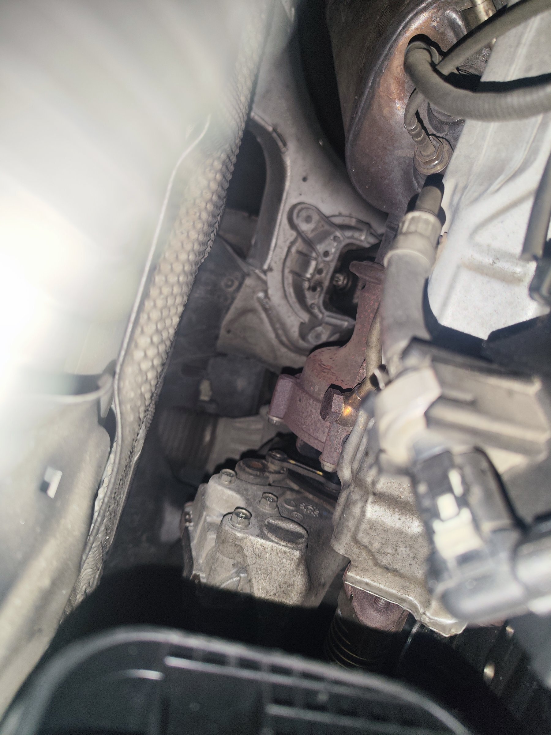

  9. Szukam kogoś stricte od dyferencjałów. Do wykonania demontaż dyfra, wymiana uszczelniacza wałka atakującego i montaż w F10 520D.

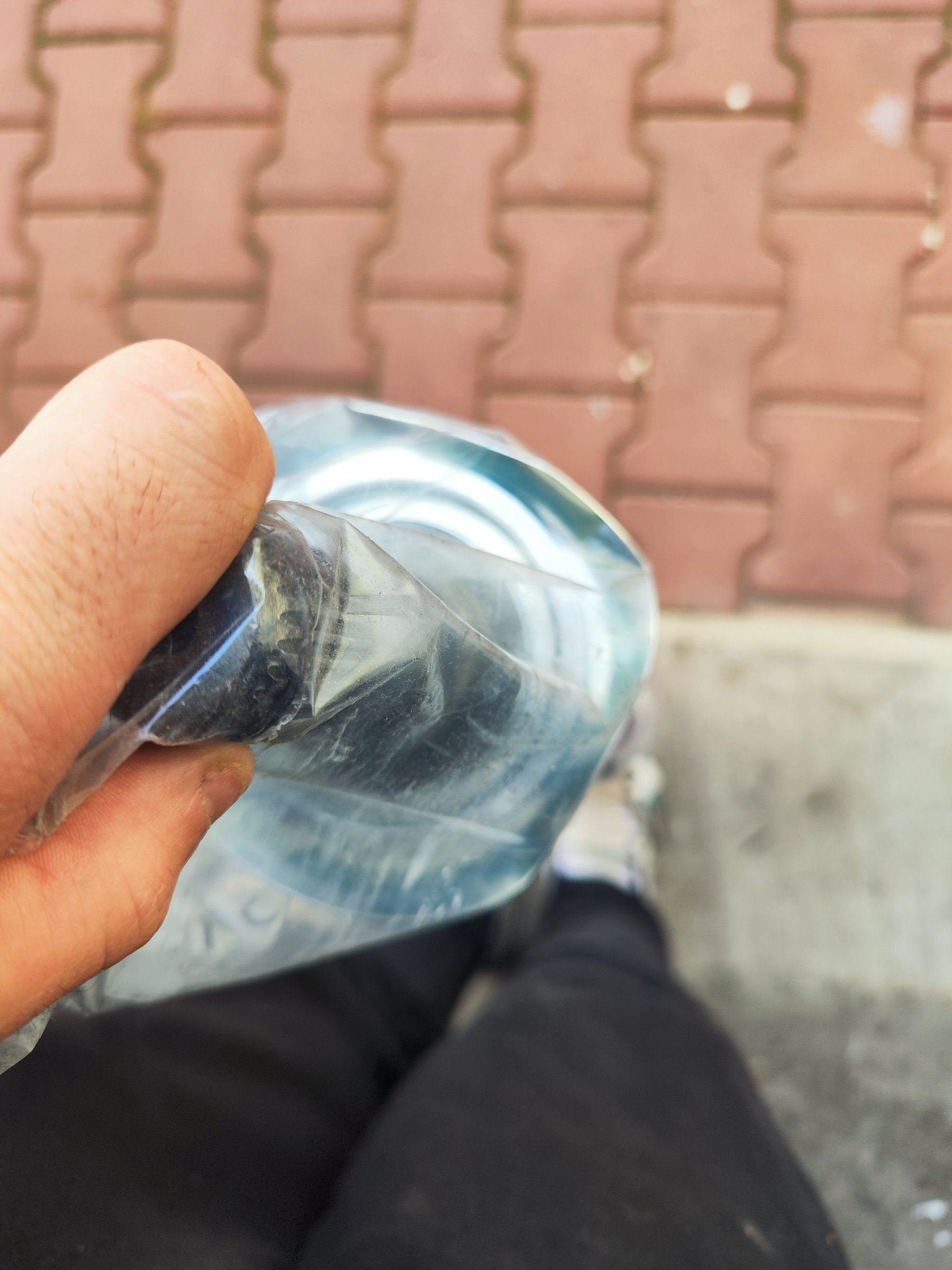

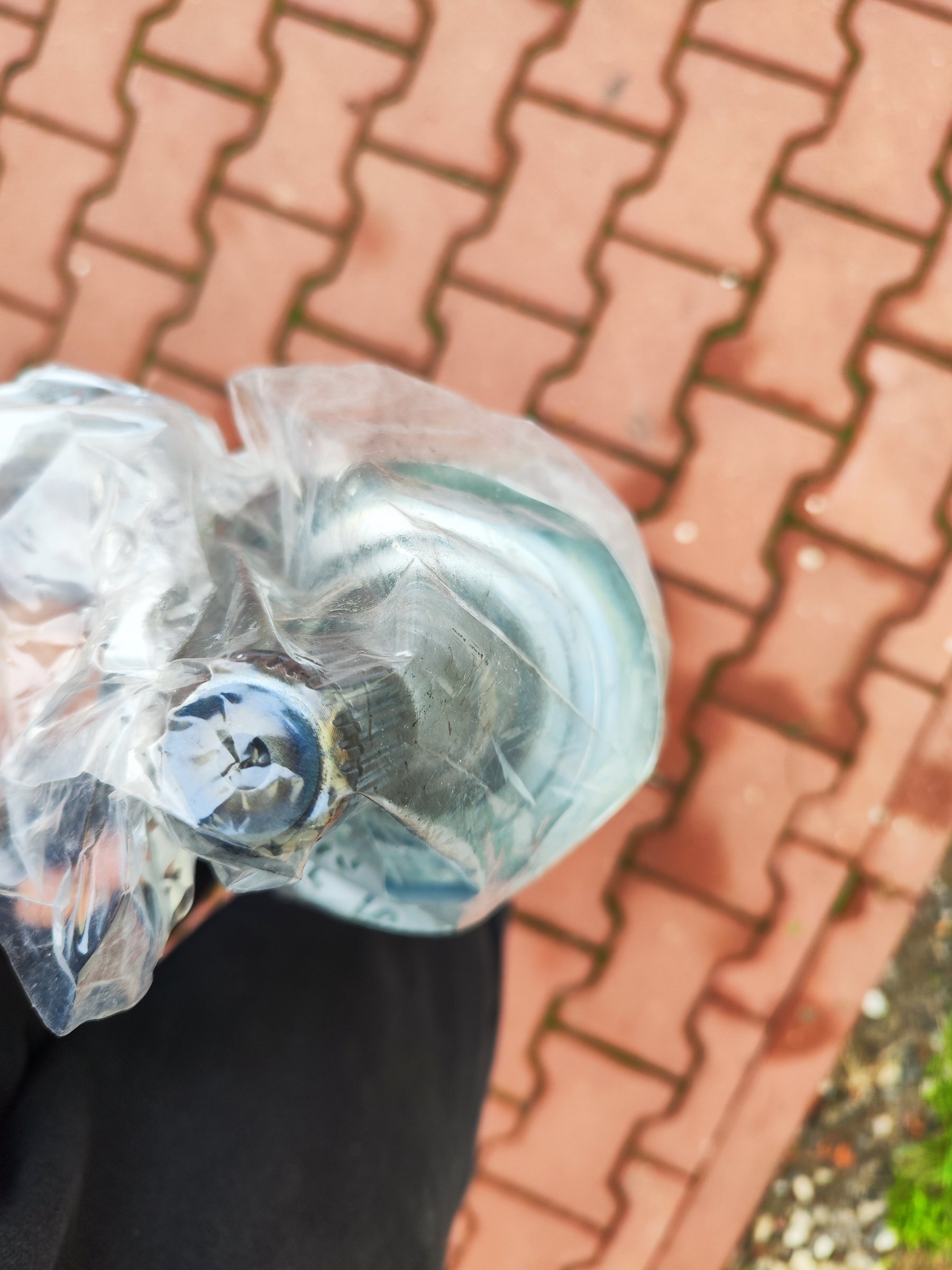

  14. Witam Chciałem wymienić półoś, ale każda nowa z GSP którą zamawiam przychodzi z pokrzywioną osłoną. Mogę to spróbować naprostować i tak założyć czy strzelę sobie w kolano takim zabiegiem? 3 półosie zamówiłem i każda ma defekt, podejrzewam w transporcie... Jedna w lepszym jedna w gorszym.
  15. Ok dzięki, moment 100Nm i 45*? Bo jakby jej brakowało względem fabrycznej. Czy tak samo żeby ją dociągnąć jak fabryczna żeby równo stała z końcem śruby półosi? Wysokość mają taką samą.
