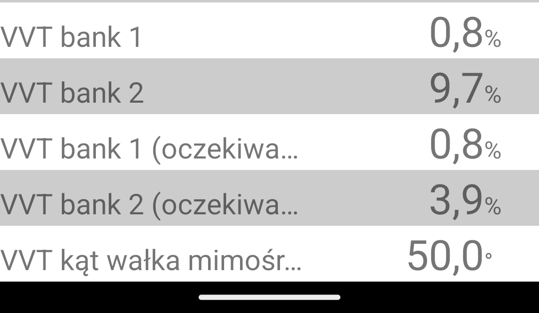

  11. Mczy może silniczek valvetronic? Dziwi mnie czemu vvt bank 2 ma taką różnice między oczekiwana a otrzymaną wartością

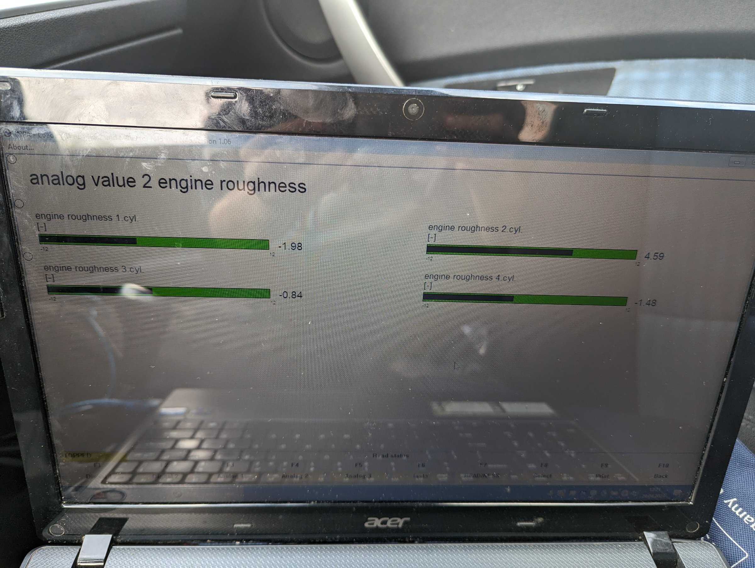

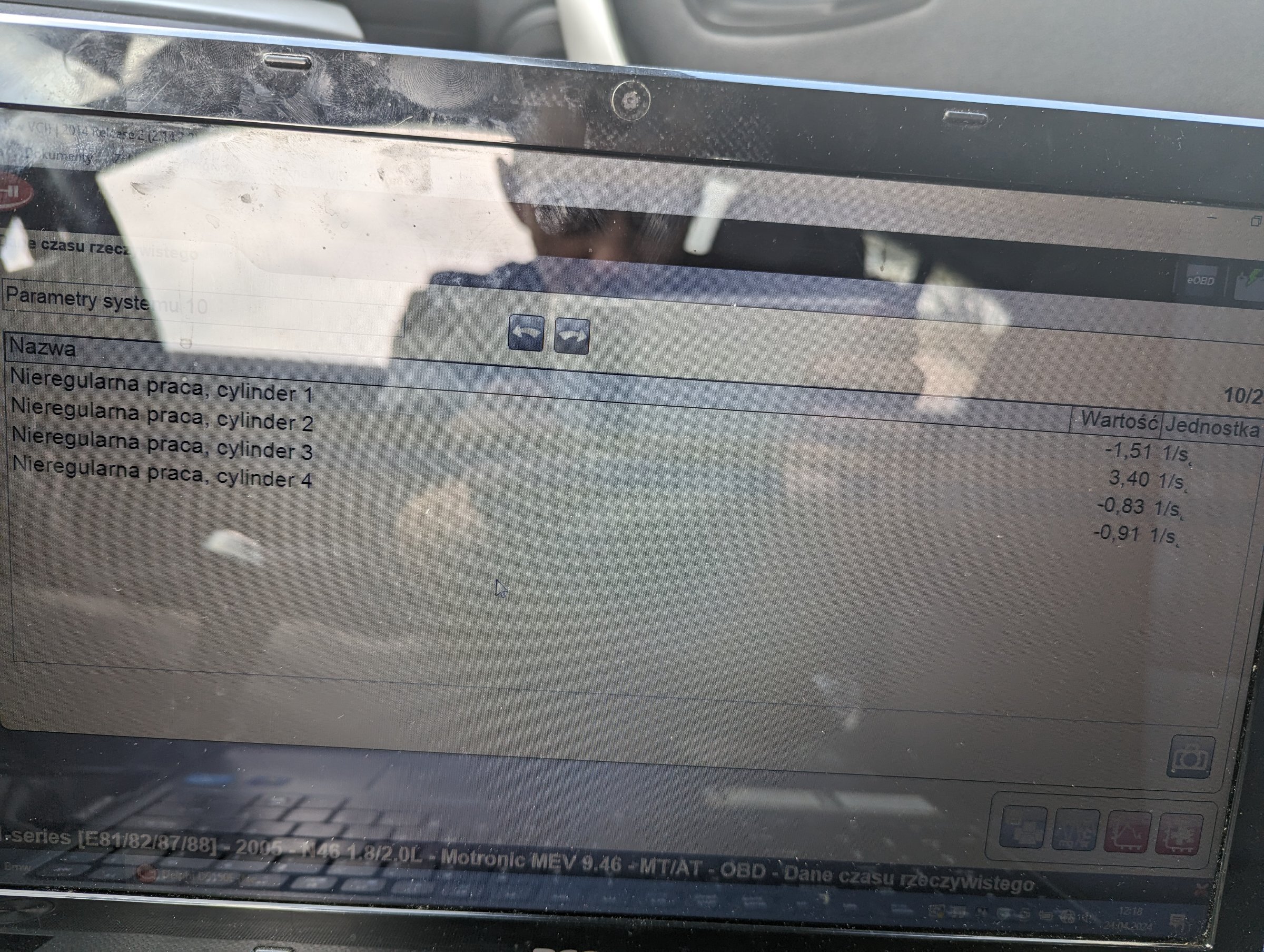

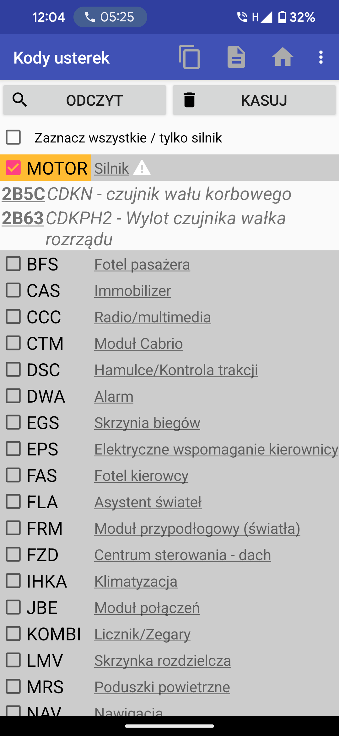

  14. Witam ponownie. Mam teraz problem z drugim moim autem Bmw e87 118i 129km n46b20 benzyna 2005r. 191000 przebiegu. Auto posiadam od 4 lat, jakoś 2 lata temu wymieniałem w nim świecę. Od pewnego czasu auto jest zamulone szczególnie na niskim obrotach dopiero zaczyna normalnie przyspieszać powyżej 2.5 tys obrotów. Podłączyłem pod kompa i ujrzałem takie błędy a więc kupiłem dwa czujniki położenia wałka rozrządu, wymieniłem i jeździłem dwa dni. Jak na razie błąd nie powrócił. Auto troszkę odżyło ale nie jest idealnie. Poniżej zdjęcia z programów diagnostycznych. Jak widać na zdjęciach cylinder numer 2 ma sporą różnicę w wartościach względem innych cylindrów. Myślicie, że to wina cewki/świecy na cylindrze 2 ? Od tego zacząć czy jednak może być to rozrząd lub coś innego ?? Rozrząd nie był wymieniany bynajmniej przeze mnie, przy kupnie samochodu sprzedający też nie wspominał nic o rozrządzie. A i drugie pytanie czy w tym silniku też cylindry liczy się według kolejności zapłonu 1-3-4-2 ? Wtedy by wychodziło, że cylinder 2 w aplikacji(inpa) to jest fizycznie 3 świeca/cewka licząc od strony chłodnicy.
  15. Witam, okazało się, że winowajcą była cewka albo świeca. Był błąd wypadania zapłonu na cylindrze 3 w aplikacji bimmertools,wymieniłem świece o cewkę na początku na 2 cylindrze od chłodnicy i ta wymiana nie pomogła natomiast wczoraj wymieniłem też świece oraz cewkę na 4 cylindrze i błąd zniknął i auto chodzi jak należy. Na dniach zrobię na nowo adaptację i sprawdzę wtedy wtryski na inpie. Co do noxa to zamontowałem dwa lata temu możemy.
