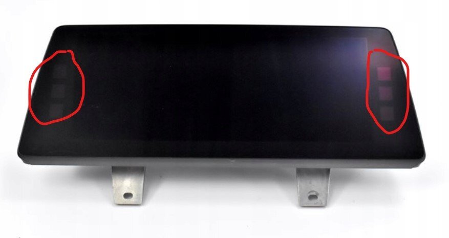

  3. Dziękuję bardzo za pomoc. Myślałem, że są to czujniki natężenia światła. Ekran wstawiłem bez widocznych punktów (inny dostawca i teraz mam LG, oryginalnie miałem Kyocera). Oczywiście dotyk działa bez zastrzeżeń. Swoją drogą od liftu jest większy ekran ale pewnie problemem będzie wyższa rozdzielczość i to może nie udać się wpięcie 1:1 -chyba, że jest jakiś patent?

  5. Witajcie Mam zasadnicze pytanie dotyczące kwestii ekranu nawigacji w G30. Doszło do uszkodzenia mechanicznego nie będę rozpisywał się co i jak bo mnie coś trafi. Jednak pytanie dotyczy zakupu używanego takiego ekranu bo po nr VIN zauważyłem, że do roku 2018-07 numer części był: 65508781408 i w opisie zawierał Funkcja TV (S601A) i System nawigacji professional (S609A) ale posiadał takie jak na zdjęciu nie wiem jak to określić czujniki, sensory -nie mam pojęcia co to za cuda są. Od 2018-07 i w górę ekran zastąpiono częścią o numerze: 65508715339 wg. BMW Store ten ekran również pasuje pod ww. funkcje -jednak nie posiada tych elementów widocznych na foto (może kwestia zmiany barwy szkła i są niewidoczne. Nie mniej pytanie czy wiecie może lub ktoś zagłębiał się w tym temacie i może wie w czym leży różnica między jednym a drugim ekranem (oprócz daty)? Producenci wiem, że byli różni 2017-2018 Kyocera a późniejsze produkowało LG. Tylko nigdzie nie mogę znaleźć odpowiedzi co to za czujniki i czy w późniejszym okresie produkcyjnym coś zmienili (one szły też do pierwszego lifta). Pomóżcie proszę jeżeli ktoś spotkał się z jakąś informacją.
