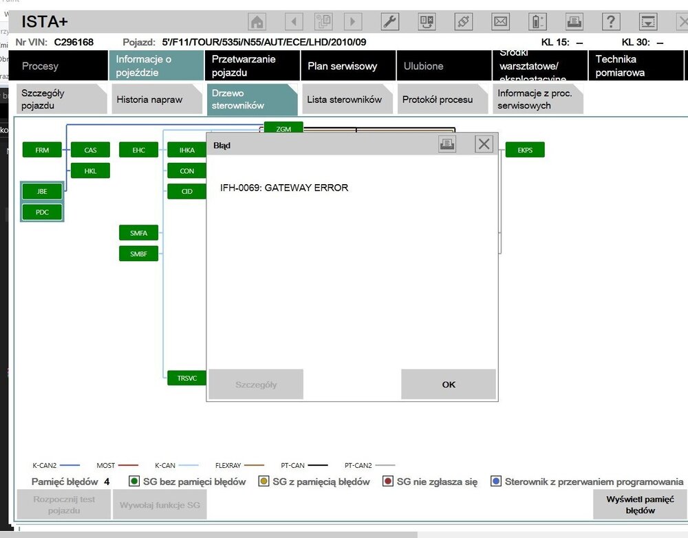

jakby pętla była uszkodzona to wydaje mi się, że w ogole by się ten ekran nie włączał. A tu jest tak, że włacza się po skasowaniu błędów kilka razy od razu i potem po odpaleniu, któryś raz włącza się z dużym opóźnieniem. Jak nie działa ekran to słychać ze w schowku "coś mieli, pika" może ten headunit jest padnięty, idzie to jakoś sprawdzić?

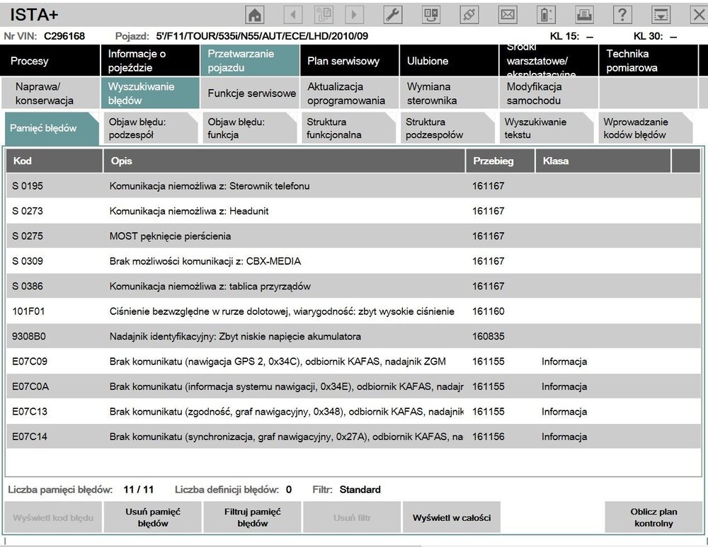

to są aktualne błędy po skasowaniu starych i przejechaniu paru km

Witam, zakupiłem pętle i odłączyłem cbx-media, niestety nie pomogło. Ekran dalej nie włacza się od razu a opóźnienie jest takie samo jak przed odłączeniem. Pomożecie z jakimś innym pomysłem gdzie leży przyczyna?

licznik mam 6WA rok produkcji 2010 w most jest wpięte ZGM, nawigacja i rozpoznawianie znaków Wszystkie błedy jakie pokazuje są związane z odbiornikiem KAFAS i nadajnikiem ZGM no i zawsze jest błąd E11BC Tablica przyrządów rozpoznaje usterkę na MOST. W czasie kiedy nie działa radio i ekran się nie włącza to słychać, że coś tam się gdzieś "mieli", pika coś pod deską od czego zacząć, żeby zdiagnozować usterkę?- f11 ekran i czujniki parkowania
mam taki problem, że po uruchomieniu silnika ekran włącza się z opóźnieniem kilku do kilkunastominutowym. Nie działa wtedy radio, navi, czujniki parkowania, rozpoznawania znaków. Problem jest taki, że jak odczytuje kody na ISTA+ (wszystkie błędy związane z odbiornik KAFAS, nadajnik ZGM (E07C09, E07C0A, E07C14) oraz wskazany błąd E114BC Tablica przyrządów rozpoznaje usterkę na MOST.) to po skasowaniu błędów i zresetowaniu nadajnika ZGM to ekran od razu się włącza ale tylko na kilka odpaleń i potem problem znowu wraca. Przerabiał już ktoś taki temat? W czym szukać przyczyny? Akumulator jest nowy bo myślałem, że to może być przez to ale nic nie pomogło.- E90 N43 318i Dziwne zachowanie na zimnym silniku.
