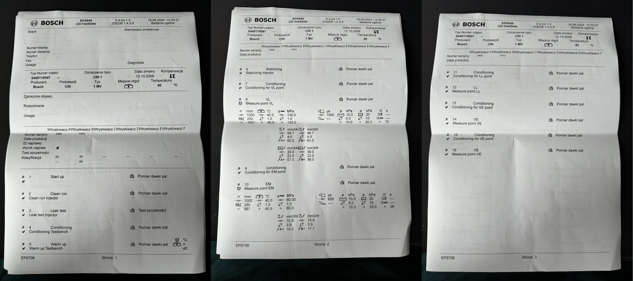

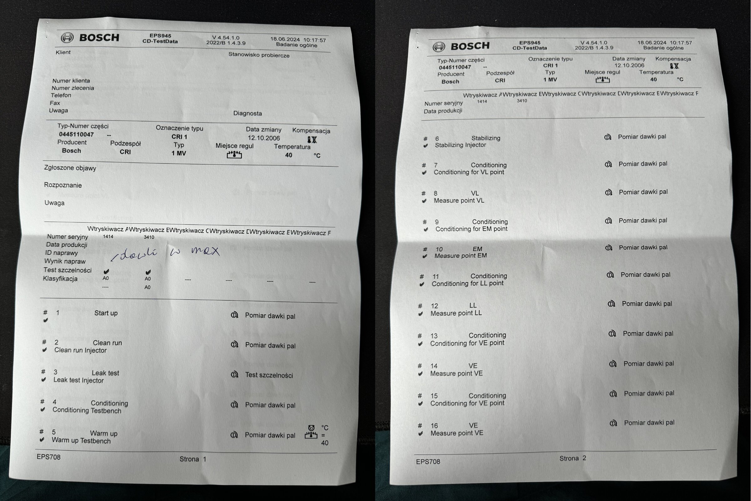

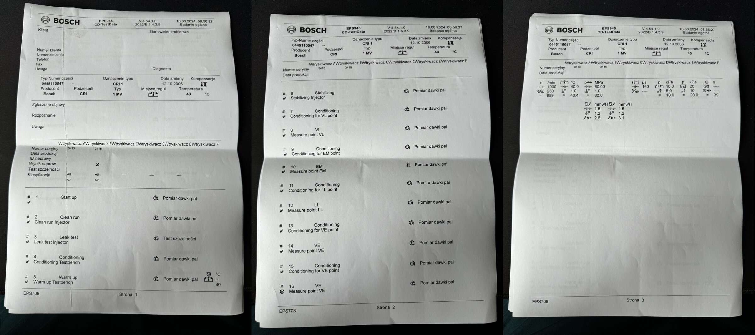

  1. Witam, Borykam się z decyzją co zrobić z moimi wtryskami. Zaczęło się od tego, że mechanik po sprawdzeniu na komputerze stwierdził, że jeden wtrysk domaga się wymiany/regeneracji w tempie ekspresowym. Kazałem wykręcić wszystkie i oddałem na sprawdzenie. Otrzymałem wydruki, które absolutnie nic mi nie mówią. W serwisie nie pomogli z odczytaniem, mówiąc, że mechanik będzie wiedział. Jedyne co powiedzieli to to, że 3 w stanie złym, 3 w stanie tragicznym i zawołali 4800zł za regenerację. Mówiąc im, że za tyle można kupić nowe to stwierdzili, że no jak zrobią to będą jak nowe, bo wszystkie elementy trzeba koniecznie wymienić. Czy znajdzie się ktoś kto pomoże rozszyfrować te wydruki?
