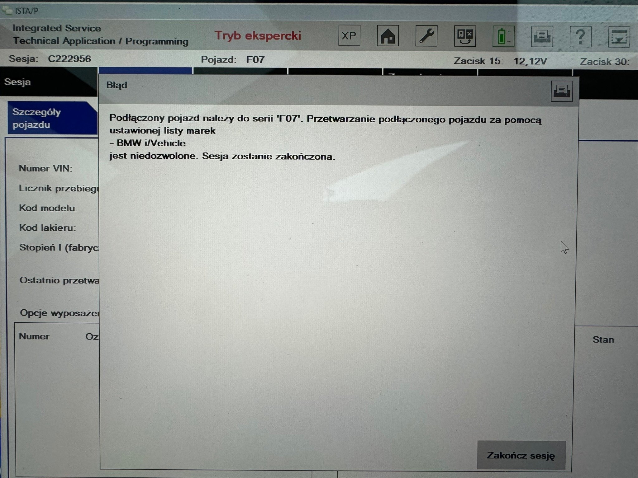

Powiem tak: wielu zna odpowiedzi, ale nie są skorzy pomóc...oczywiście za odpowiednią zapłatą pomogą od szybko czego jestem "ofiarą"...ktoś do mnie napisał : "pomogę tylko to kwestia ceny" dokładnie tylko o to chodziło... A jeśli chodzi o mój problem z uruchamianiem ISTA-P to oczywiście podpowiem i to za darmo.. Podczas wyboru po uruchomieniu aplikacji trzeba wybrać BMW a ja wybierałem BMW i. Pozdrawiam wszystkich
Zastanawiam sie czy ktoś tu udziela odpowidzi czy nie...nie czekajac na nie już doszedłem sam co jest.. Temat do zamkniecia
Witam. Koledzy podczas połączenia ISTA-P z moim autem BMW F07 w pewnym momencie pojawia się komunikat widoczny na zdjęciu. Proszę o pomoc co mam zrobić... Nie wiem w jaki sposób mam wybrać moje auto.. Pozdrawiam
