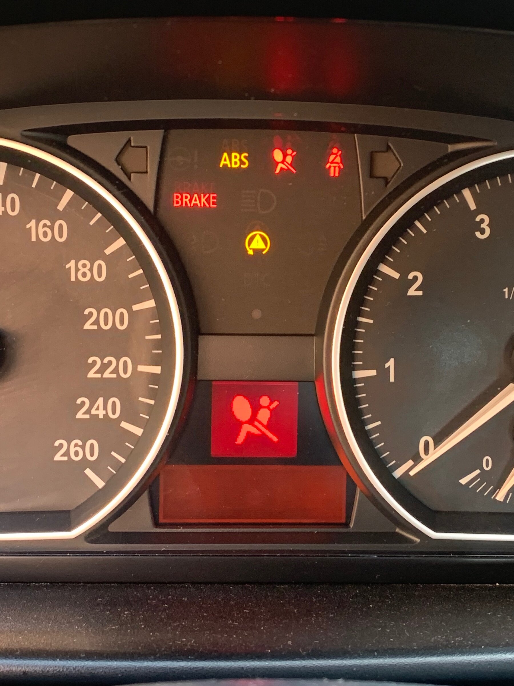

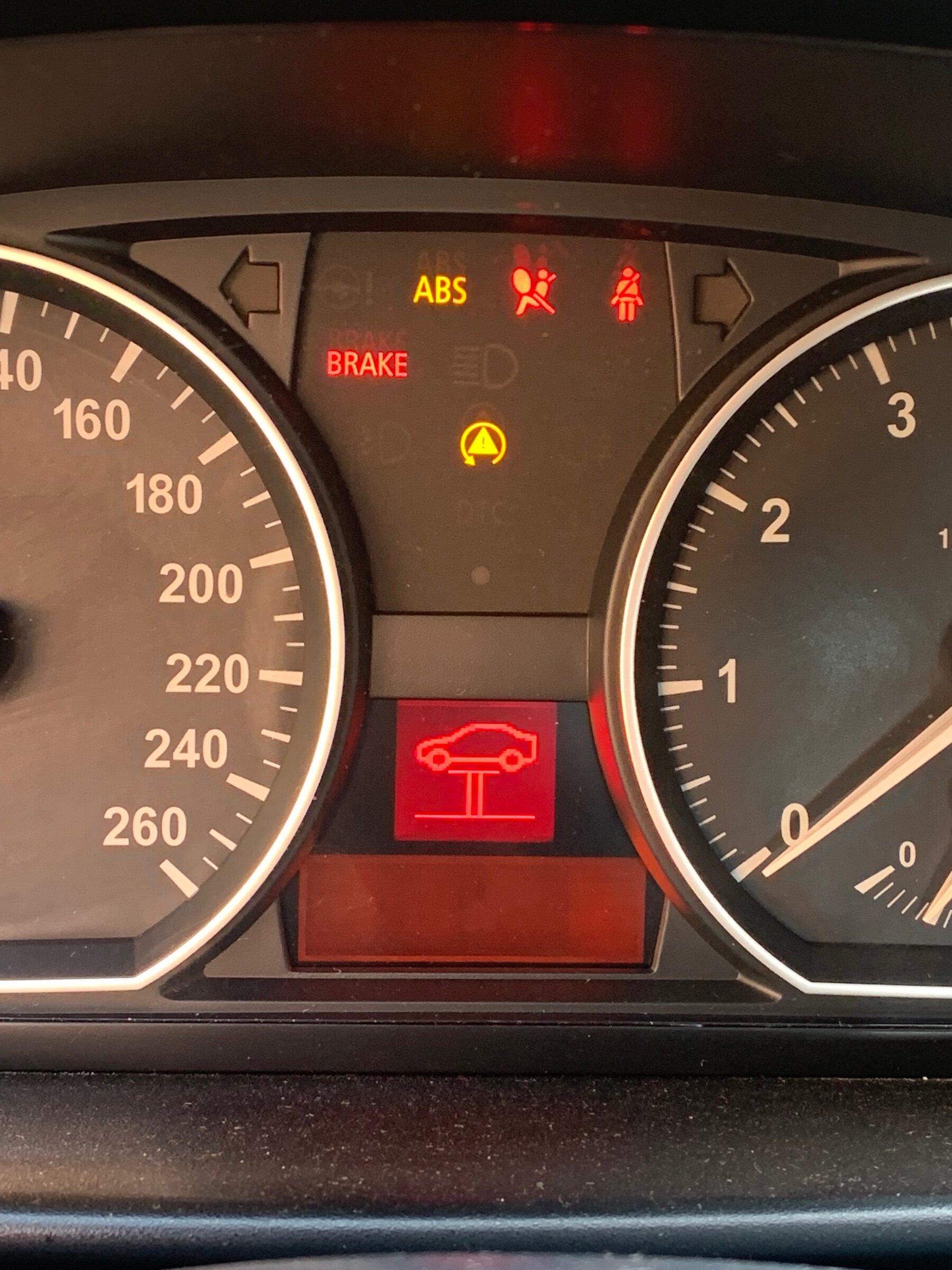

E82 brak komunikacji,błędy na wyświetlaczu
Tu jest problem bo nie działa centralny i nie da się dostać do bagażnika a wiec problem niby sam się rozwiązał po odłączeniu modułu cas i akumulatora wszystko wróciło jak powinno (klient skasowany 500 i pojechał zadowolony do domu ) zartuje ?
Szyby chodzą a jak naciskam na pilocie otwieranie to się światła w samochodzie zaświecą i na zewnątrz ale centralny nie chodzi ,jeszcze chciałem dodać że jak kupiłem samochód to nigdy nie było słychać blokady kierownicy tak że mogę podejrzewać że moduł CAS był już grzebany bo i lewa kratka nawiewu jest źle założona
kacza obserwuje zawartość E82 brak komunikacji,błędy na wyświetlaczu
Witam Podczas diagnozy istą wyskoczył błąd połączenia i wyskoczyły błędy na wyświetlaczu poduszki abs kontrola trakcji i samochód na podnośniku, ista nie łączy się z samochodem nie działa obrotomierz, centralny zamek wycieraczki ,samochód odpala za wszelkie porady z góry dziękuje
