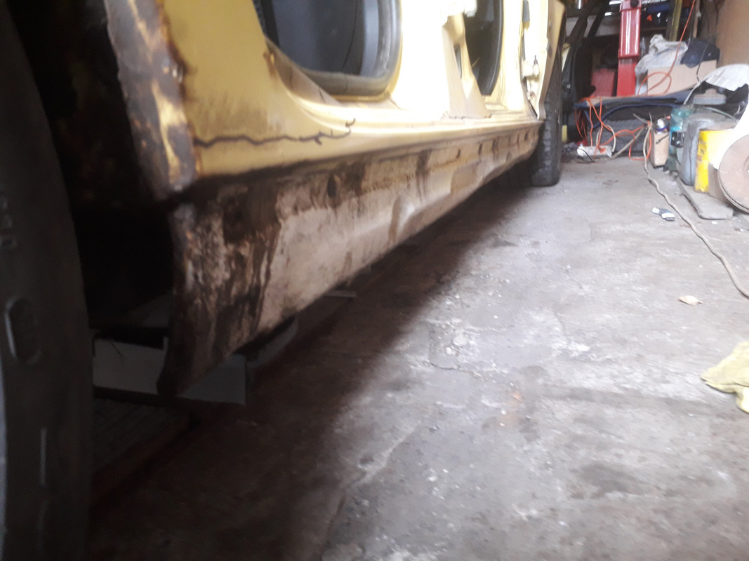

A więc koleje przygody z moim skutkiem A trochę się działo bo wszystko trwało 6 miesięcy. Było grubo a zaczęło się wszystko od progow i podłogi. Tu parę fotek
https://i.postimg.cc/vT2FLhqb/20210518-162416.jpg
Wpadło też wygluszenie. Wszędzie tam gdzie zostało zerwane stare
Jak widzicie jest trochę tego. Rdze gdzie było można wyczyścić została wyczyszczona . Gdzie już się nie dało została wycięte i wspawana nowa blacha. Tak czy inaczej rdzy się pozbylem. Oczywiście wszystko zostało odpowiednio zaobserwowane. Odpowiedni podkład potem farba poliuretanowa. Od spodu poszła potem jeszcze masa uszczelniajaca A na to wszystko tzw baranek.
Jak widać wpadły też nowe progi po obu stronach. Progi zamówiłem też z grubsze blachy 1mm a nie 0,8mm i z wszystkimi otworami montazowymi. Przed montażem zostały też odpowiednio przygotowane. Od wewnątrz zostały pomalowane podkładem antykorozyjnym i farta poliuretanowa. Czy już zostały przyznawane oczywiście dodatkowo konserwacja do profili zamkniętych.
