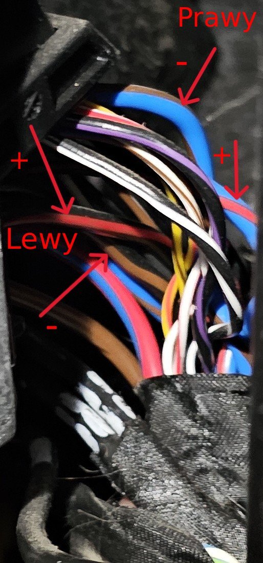

Jeśli chcesz podłączyć tubę to wepnij się do jednego z dwóch zaznaczonych kabli które doprowadzają sygnał do subwoofera pod siedzeniem.
tak dokladnie
Subwoofer chce podlaczyc wiem tylko ze pod kable z orginalnych subwooferow u wiem ze pod te grube.
"+" pojdzie z akumulatora bo jest blisko
"-" ze sruby z ramy
ale potrzebuje
"+" i "-" z lewego subwufera
i "remote"
Wiesz moze dokladnie ktore to kable, dokladnie ktory to "-", a ktory to "+" zeby nie pobrac 2 minusy albo + z jednego a minus z drugiego?
image.png.44b9bdb1a4c00c5cb96aa3dcd329c6cc.pngimage.png.8641d1bcfbe9661c1531683cf2aca44b.pngimage.png.816b5eec2170869fb4e5d595f57d3291.png
A remote to rozumiem +12V po wzbudzeniu tak?
To możesz np. zasilanie kontrolera (pokrętła idrive) jesli dobrze spojrzałem.

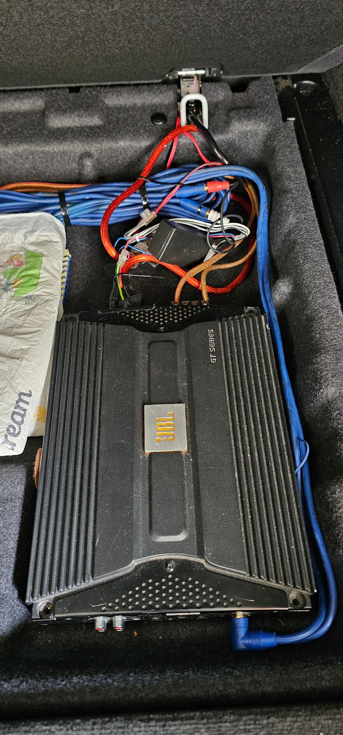

Ja przymocowałem wzmacniacz do tuby, a tubę umieściłem na własnoręcznie zrobionej półce dzięki czemu mogę ją szybko zdemontować oraz mogę podnieść klapę od drugiego schowka pod podłogą (może nie całkowicie, ale da się tak wszystko włożyć i wyjąimage.thumb.jpeg.56bd53fb5936adc0943df3202843bb12.jpegć)

Jak dobrze to rozumiem to powinno byc tak z kanalami wzmacniacza. Mozesz mnie sprawdzic czy dobrze to odczytalem?

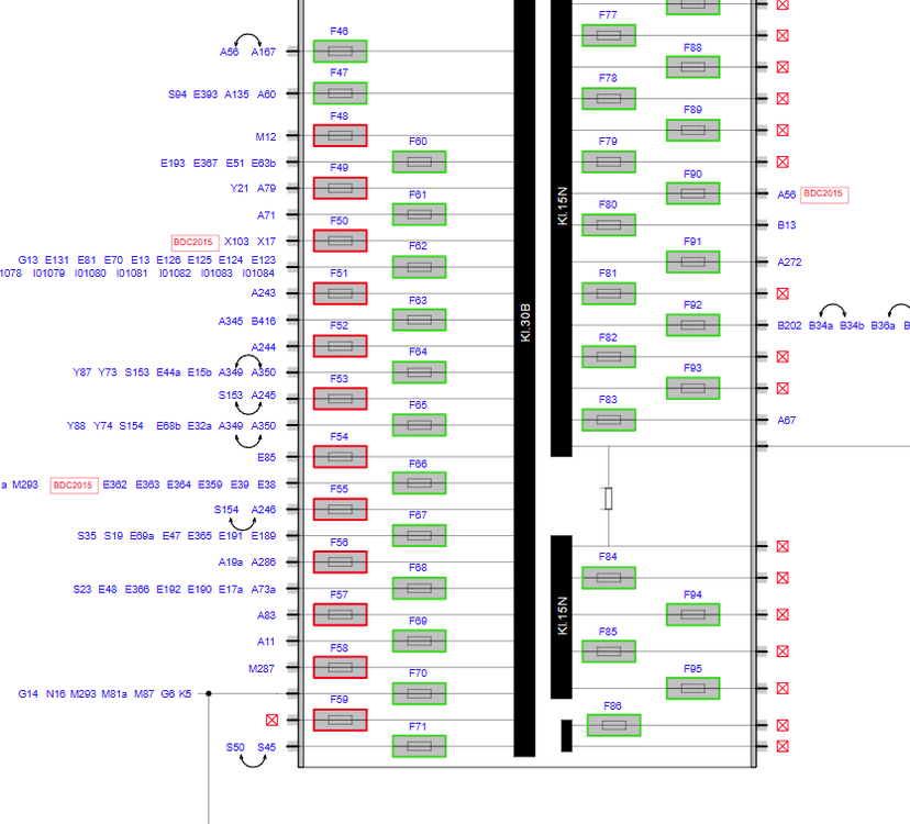

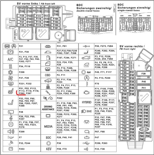

Ale teraz ten +12V po zaplonie? To jest bezpiecznik F262?
Bo jak tak to u mnie odpowiada on za ogrzewanie siedzen
i predzej powinien byc to jakis z tylu F273 lub F284 albo przod F50
Chyba ze to jakis kabel z tej wiazki ze orginalnego wzmacniacza? tylko ktory?
Gemini mi mowi tak
ale mu nie wierze za bardzo bo z przodu do podlaczenia videorejestratora chcialem + z zapalniczki a on mi podal F46 a u mnie to byl F50

A nie ma jakiegos miejsca z lewgo boku pod tapicerka albo pod tklapa z silownikiem jak ja otworzysz i jeszcze nizej pod ta polka?

Chodzi o to po kolorach jakie bezpieczniki za co odpowiedzialne sa?
czerwone lepiej nie
zolte nawet ok
zielone tak?
U mnie F50 jest do zapalniczki i portow usb i dziala zara po nacisnieciu START i wylacza sie zaraz po nacisnieciu STOP i jest idealny do Videorejestratora.
A teraz dokladnie taki potrzebny mi w bagazniku i myslalem ze przy orginalnym wzmacniaczu jakis taki jest. A jak nie to pociagne z zapalniczki i bedzie sie wlaczal po nacisnieciu start. ale potrzebuje porady.

Tak, wpiąłem się zewnętrznym wzmacniaczem do jednego kanału subwoofera czyli chyba do niebieskich kabli.
Niskie tony nie są kierunkowe więc wystarczy sygnał tylko z jednego kanału, zewnętrzny wzmacniacz ustawiasz na tryb mono (lub mostkujesz wejście).
Czy dobrze podłączysz "+" do "+" czy na odwrót nie ma to znaczenia bo i tak może się to różnić od polaryzacji opisanej na tubie. Jak wszystko podłączysz to musisz zrobić próbę i usłyszysz czy tuba gra w fazie w głośnikami pod siedzeniami czy nie - jak nie - to zmień polaryzację tuby.

Na 90% to te kable- tak wynika też z schematu przesłanego przez Luka. Wejście zewnętrznego wzmacniacza ma bardzo dużą impedancję wejściową, więc jest bardzo mała szansa, że coś uszkodzisz w wzmacniaczu auta jak podłączysz coś nie tak.
Jak wepniesz się w inne kable niż te od subwoofera to tuba będzie grać bardzo cicho lub wcale bo wzmacniacz auta filtruje najniższe częstotliwości na wszystkich kanałach za wyjątkiem subwooferów pod siedzeniami.
